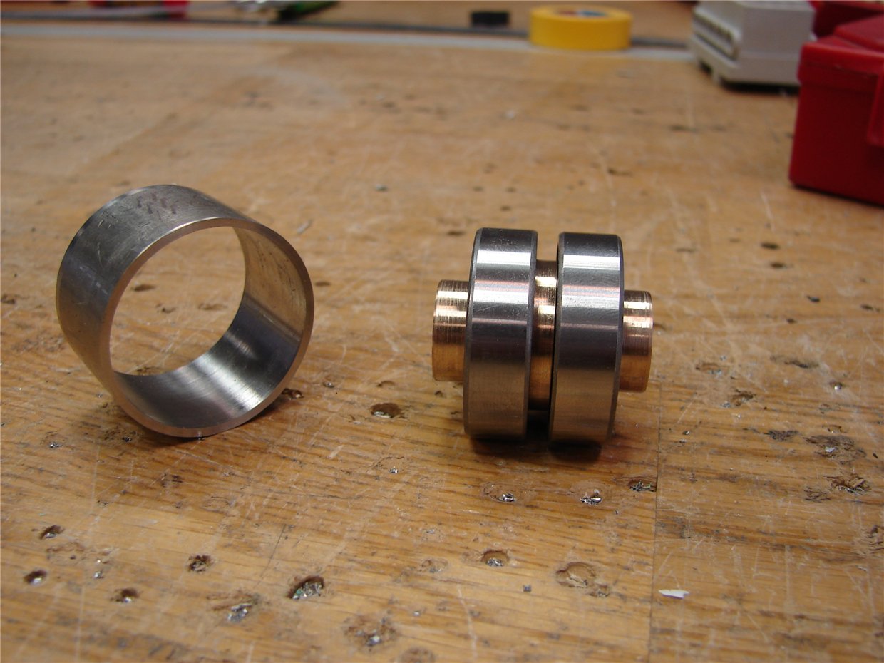

Всем добрый день. Продолжу испытания. Итак, по совету Boris T решил ставить подшипник. Но сначала успокою на счёт этого -

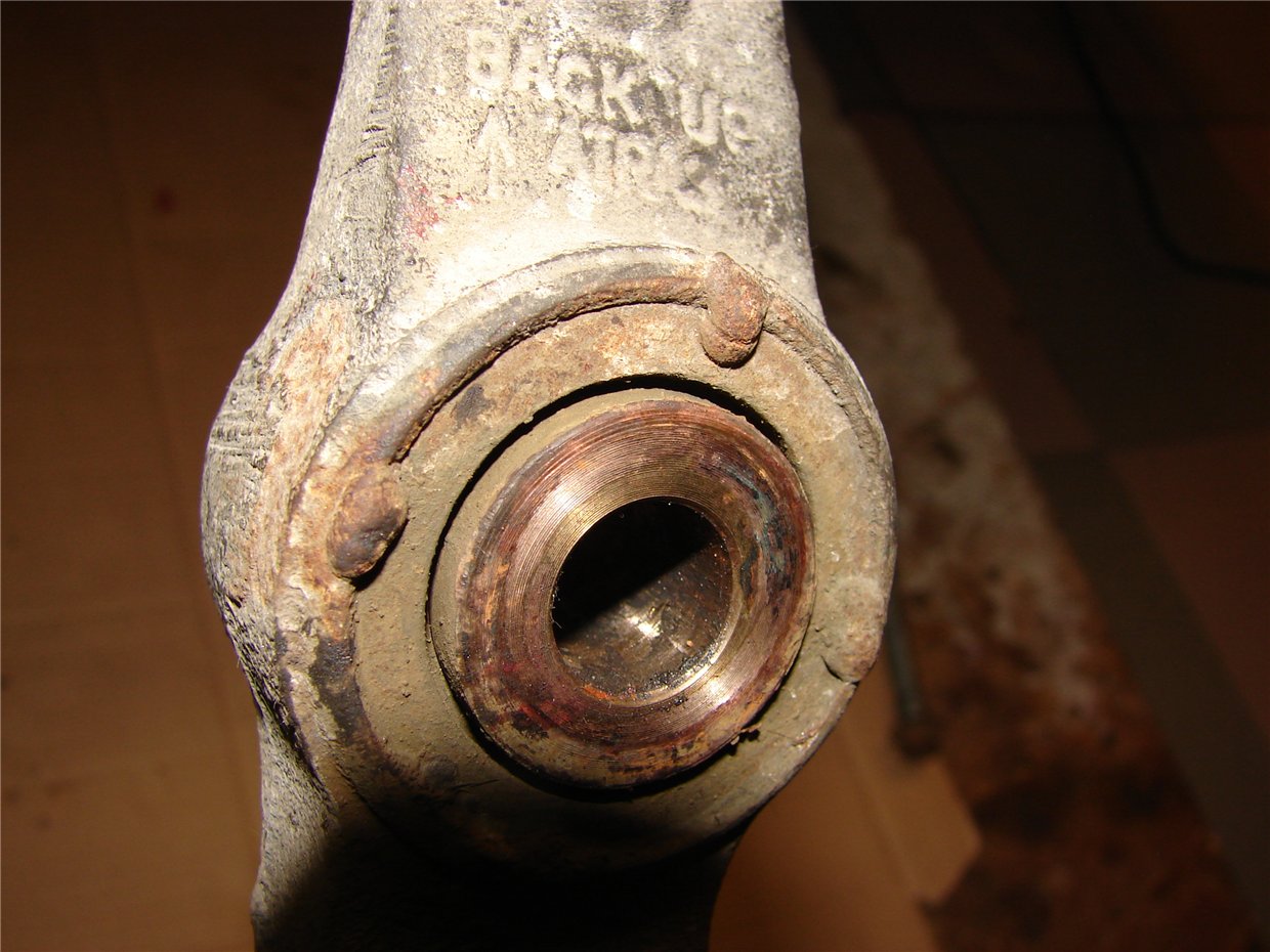

Если учесть что корпус "вертолёта" чугунный,то сварка долго не продержится-лопнет.Деталь напряжённая,рано или поздно шайба разболтается,выскочит.Данный колхоз какой-то не айс.Я бы побоялся ездить с такой доработкой.
Снял вертолёт и вот что увидел -
Как видно ничего не лопнуло и не отвалилось.

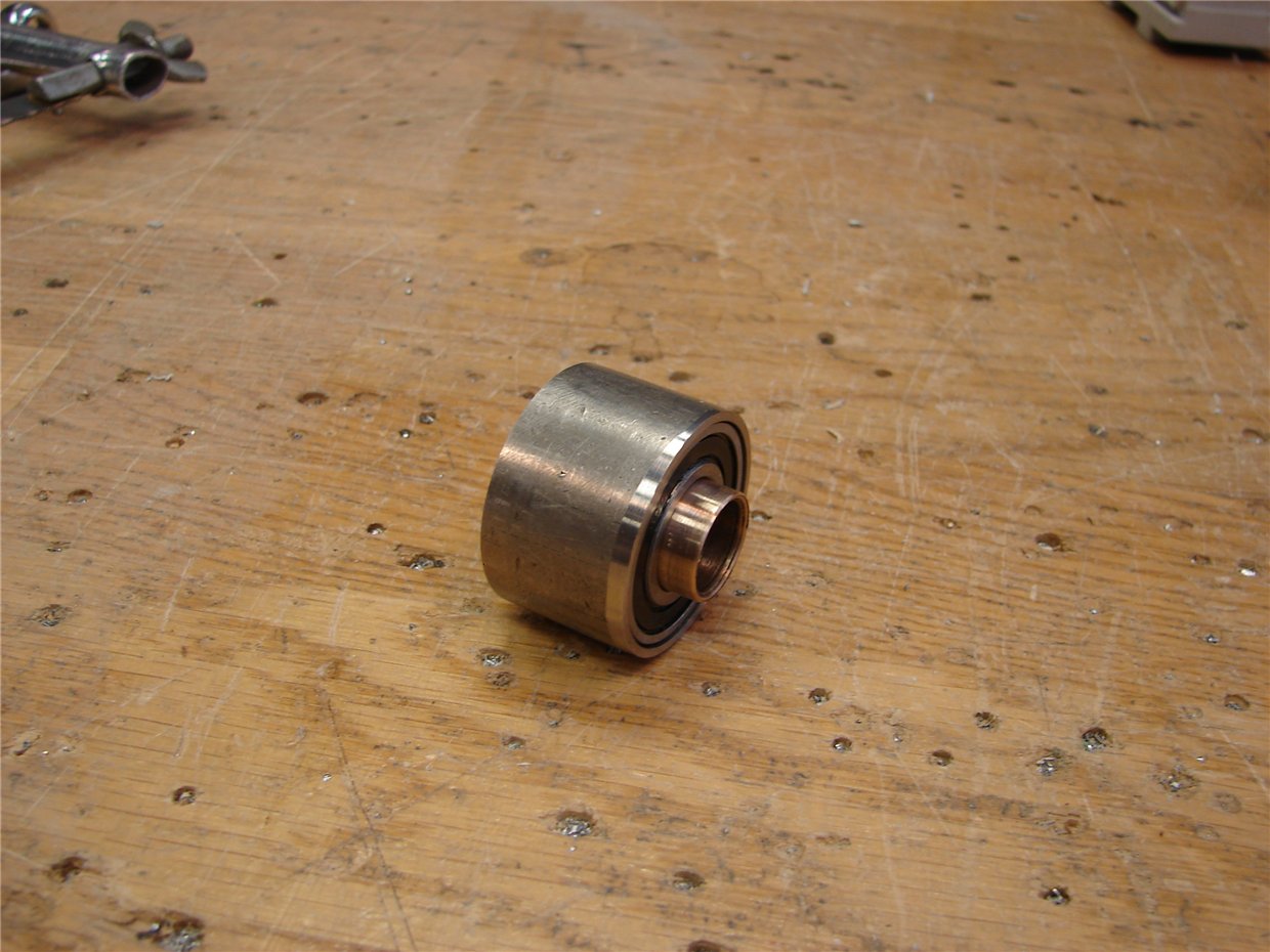

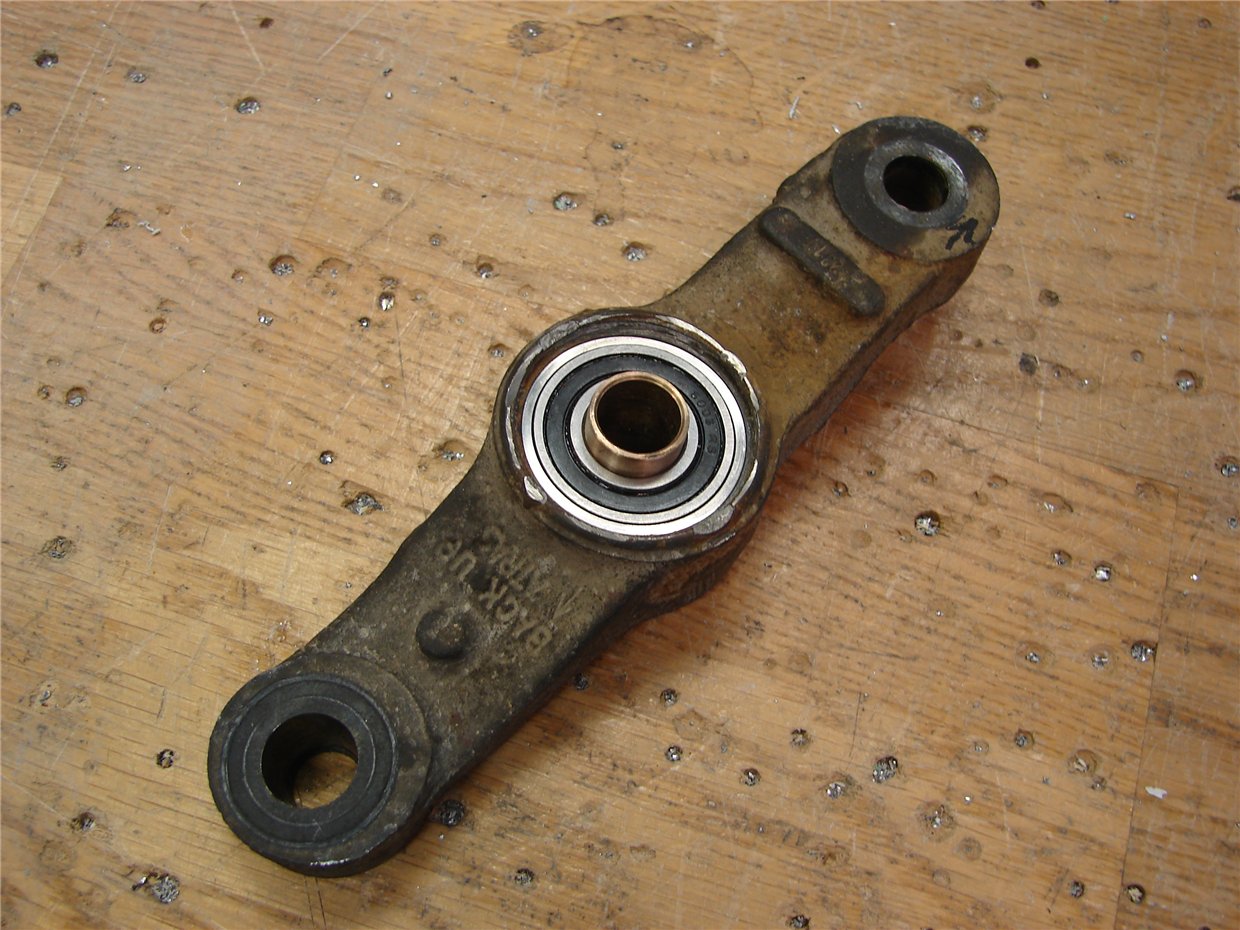

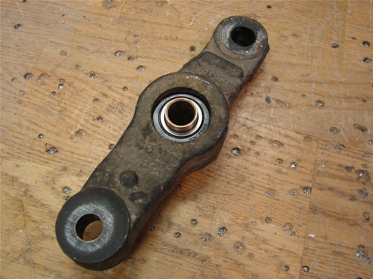

Дальше и по фоткам всё будет понятно. Латунную втулки оставил ту же что точил в прошлый раз. Сейчас её только под подшипники доработали.
Номер подшипника виден на фото. На всякий случай, размер 35х17 мм. Один стоит, у нас, около 80 центов. С токарем уж как кто договориться :)

как раз вовремя))) сегодня разобрал и отдал токарю...чтоб выточил вставку под 35 размер....только вот про латунную втулку неподумал так как размер подшипника 35-15....хотел без неё поставить СПАСИБО))))

Пожалуйста. Я тоже сначала такой купил (35-15), а потом переиграл на 17. С ним хоть какое-то "мясо" на втулке осталось.

сегодня поставил подшипниковый вертолет)))...очень понравилось...я думаю навека)))....подшипники.резинки от волги...проставки под пружины от класики..ктото писал про высоковольтные от газели....думаю буду пробывать лобовик от девятки ставить))))) трещина!!! может ставил кто напишите))))

Первый вариант переделанного вертолёта с применением фторопласта хорош, но требовал доработки (во первых я бы изготовил две втулки, одна из которых "ездила" бы в продольном направлении по другой и у каждой оставил бы бортик с краю, так чтобы вместе они образовали что-то похожее на катушку, которая могла бы при необходимости "протягиваться" в сборе с фторопластовой втулкой. Во вторых: эту самую втулку фторопластовую можно тогда сделать целиковой и в процессе износа подтягивать "катушку" и она бы расползаясь в радиальном направлении всегда оставалась без зазора. В идеале всю эту конструкцию можно посадить ещё в одну втулку (обойму) из фторопласта и ресурс был бы намного больше).
Но всё это не имеет значения, потому-что второй вариант с подшипниками по "2 гроша" за штуку вне конкуренции. Конструкция крепкая (можно сказать вечная), простая, дешёвая, надёжная. Я бы применил только не радиальные подшипники, а радиально-упорные роликовые - один раз и навсегда! Тяни до одури - только лучше будет.

owergrek
Вертолёт стальной-литьё,бояться нечего.Я за колхоз,за разумный конечно.Сам иногда колхозю жизнь заставляет
