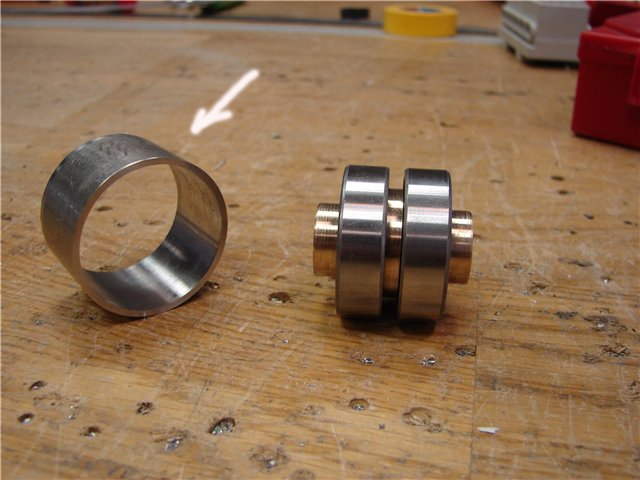

материал лучше какую-нибудь конструкционную сталь, потому-что желательно запрессовать её внутрь. А размеры могут отличаться в зависимости от степени износа. У меня был уже диаметр 38,6 мм. Сделал втулку диаметром 38,8 мм. Зашла как надо. Стопорное кольцо приваривали уже только для успокоения души.
Enzo
а, да! Внутренний размер втулки, естественно по подшипнику - диаметр 35 мм. Желательно тоже немного меньше или равное номиналу. И так-же запрессовать.

Простите, редко заглядываю. Про размеры Вам уже Enzo ответил, а материал... хм, помню что это был обрезок трубы. Не цветмет это точно, а вот что именно не скажу. Железяка какая-то :D

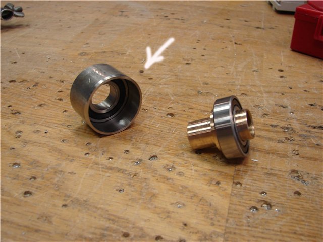

По примеру Bagisа вчера перевёл "вертолёт" на подшипники. Использовал подшипники типа 60103 (17*35*10). Посадочное место 38,4мм, глубина - 25мм это и будет наружный габаритный размер втулки для подшипников. Пресса для выдавливания родных "потрохов" под руками не было, по-этому использовал малую "болгарку" для удаления завальцовки стопорной шайбы. Примерно минут через 10 толщина завальцованной губки стала достаточно тонкой. Один удар молотка и всё, что было внутри оказалось на верстаке. Забил заранее приготовленную конструкцию из внутренней втулки, подшипников и наружной втулки. На всю работу ушло часа 2.
