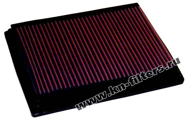

PT Gold
Не колхоз
Воздушный фильтр в штатное место. Устанавливается в корпус воздушного фильтра. Фильтры K&N пониженного сопротивления увеличивают мощность двигателя.
Фильтры K&N High-Flow Air Filters расчитаны на эксплуатацию на протяжении 10 лет, или 1 600 000 км пробега. Необходимо каждые 50 - 160 тыс. км. пробега проводить промывку и смазку фильтра.
Все подробности тут
