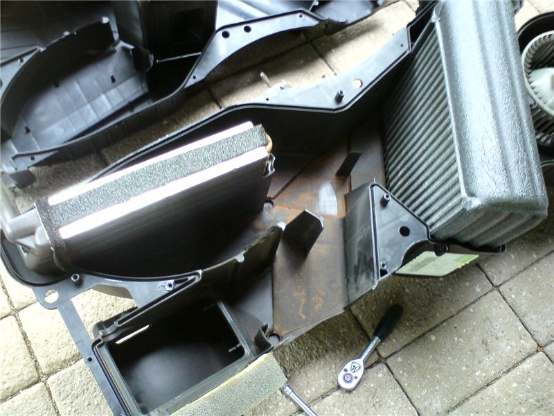

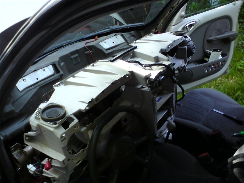

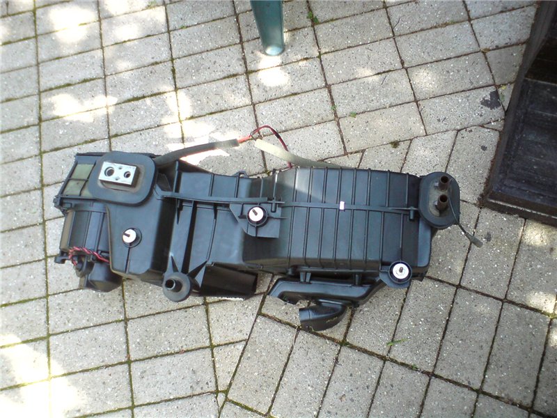

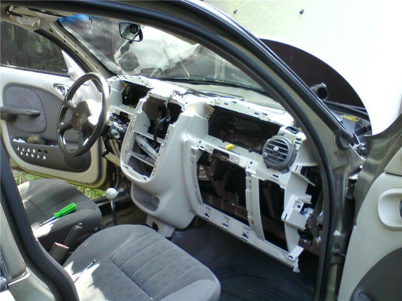

Прошу совета!Разобрал салон чтобы извлечь и заменить радиатор печки не получается вынуть блок в котором находится радиатор печки нашел только две точки крепления буду благодарен за совет как вынуть блок авто разобрано и тупик

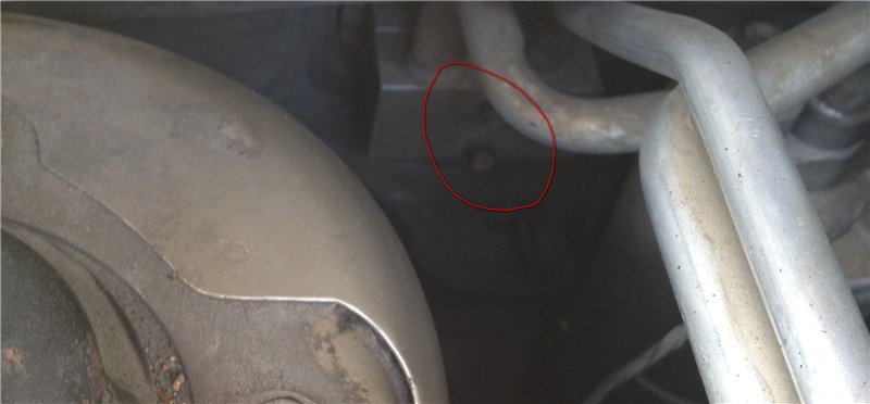

смотри в подкапотном пространстве, крепление кожуха (в моторном отсеке) не далеко от рулевой рейки.....там по моему болты не помню или саморезы...

В итоге справились, благодарю всех за помощь!

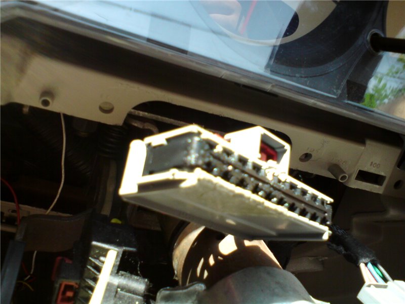

Попутно обнаружилась уставшая "фишка" на подрулевом переключателе. постоянная езда с ближним светом. мой диагноз:

Открутили магистрали кондея, 2 звездочки, по моему, там прокладка и новую нужно бы, или вырезать, мы резали.Резервуар не нужно откручивать, главное найти три точки крепления модуля под капотом, одну шпильку видно сразу, еще две прячутся, на них одеты держалки шлангов.Лучше вдвоем работать, тогда руль можно не снимать и быстрее.

Спасибо за информацию. У меня подвод к испарителю выглядит немного по-другому, просто фланец без угла. Две боковые тоненькие шпильки хорошо видны, верхняя, судя по картинкам в инструкции, где-то под расширительным бачком.
