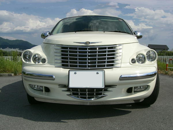

Vmaxx, Morette, двухлинзовая американка и большой зоопарк самоделок, некоторые из моей коллекции фото я выложил фотоальбом .
1. Самое главное усилить стиль машины и достигнуть того, что бы это хорошо смотрелось со всех сторон, а не под определенным углом.
2. У линз при загрязнении освещенность падает сильно, я на японце вынужден был поставить Омыватели фар задолго до требований ГОСТа и корректоры наклона я использовал не по требованиям ГОСТа на ксенон или потому, что они у меня были, а из-за резкого падения света за пределами "пятна" у линзованной оптики.

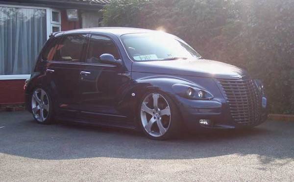

кстати вот vmaxx под другим углом и со старым вариантом поворотника.
и просто на реальной машине
а вот другой ракурс моретте
все фотки взял у cray_co_ltd, за что ему огромное спасибо.
Dmitriy aka BlackDog

Morette видел в живую. ИМХО, уродство редкостное. Судя по фотам, Vmaxx ничуть не лучше... :puke:
Мне больше нравится идея встраивания линз в штатный корпус фар под стекло, если это возможно. ;)
ну вот, сколько людей столько вкусов. а я видел серебристый GT в москве, правда не с момсковскими номерами, в полном обвесе и с фарами моретте и мне более чем понравилось.
