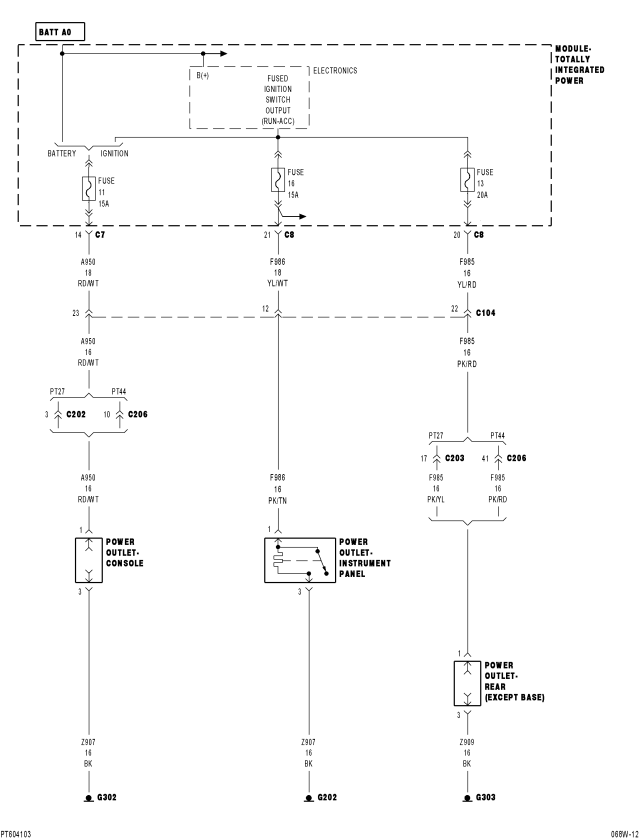

Предохранители или Зачем купил насос)
Еще вопрос! Спасибо за ответ конечно же!!
Сегодня пытался самостоятельно накачать шины врубил насос накочал два колеса
вырубил насос перенес на другую сторону не вклучается что такое !!!
воткнул зарядку от телефона лампочка не горит значит полетел предохранитель??
Так же и со вторым прикуривателем))
И есть ли трудности по замене предохранителей??

Так все таки я смогу сам поменять предохранители?????
это филосовский вопрос. кто-то двигатель сам может поменять, а кому-то и дворники сменить не по силам самостоятельно. Но вообще в этом ничего сложного, мучаем ПОИСК а не форумчан в ветке о лампах, находим схему предохранителей, находим перегаревший предохранитель, покупаем такой-же и меняем.
