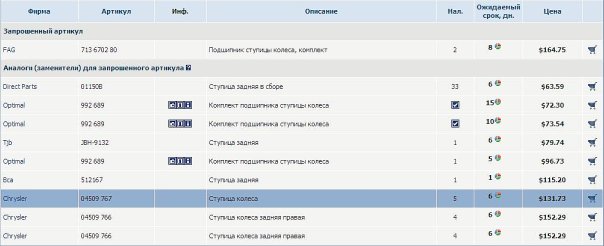

Люди спасайте, скоро уезжать в дальнюю дорогу, надо ступицы поменять, гудит как самолет. Может ли не подойти ступица с экзиста? Желательно за 64$.
41krieger
Ступицы может и подойдут, но гул останится. Подшипники надо менять...
