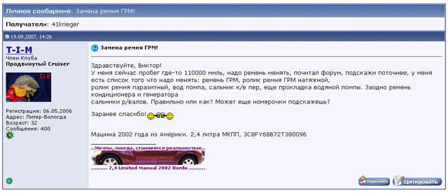

Первый этап нелегкого пути!
Решил поменять ремень ГРМ.
Пора.
Решил и задумался - "Где? Что? Почем? Как?"
Машинка эта у меня недавно, американцев никогда во владении не было. В Питере живем тоже недавно.
Но есть огромное НО! Есть PT Cruiser клуб, есть форум.
Помучив "немного" Лемона, родилось вот такое письмо Виктору из Германии aka 41krieger:
Кто как не Виктор знает всё о наших машинах!

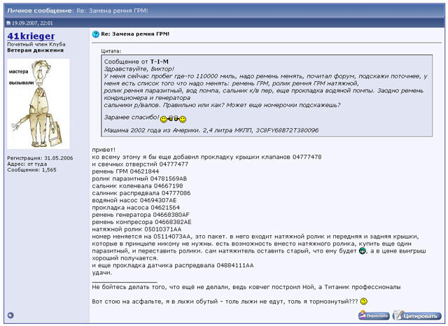

Ответ не заставил себя долго ждать:
Радости моей не было границ, все четко, все по полочкам разложено. А вот границу своих финансовых возможностей я знаю хорошо, поэтому встал вопрос о том где эти запчасти можно купить подешевле.
