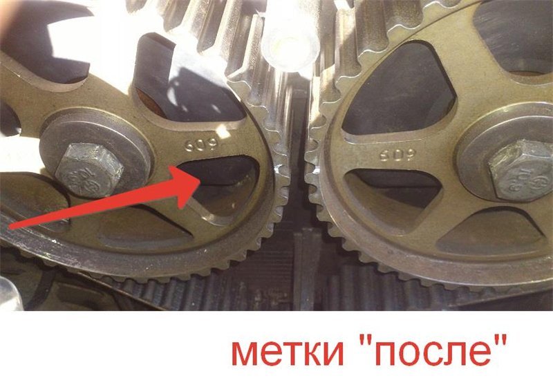

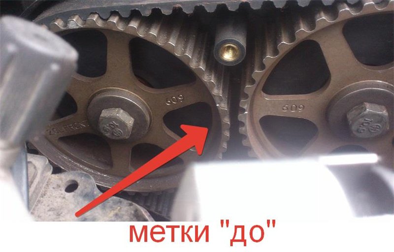

Да у нас тут как и везде, если мастер не твой хороший знакомый или друг твоего друга, то даже при замене масла могут только старый фильтр тряпочкой протереть без замены масла. Повезу проверять метки к друзьям, т.к. те кто ремень менял естественно утверждают что всё исполнено по высшему разряду.Хотя я уверен, мануал там даже в глаза не видели т.к. после того как приехал забирать машина при старте сразу глохла, оставил ещё на день с формулировкой "ребята доведите до ума и верните хотя бы стабильный ХХ", подшаманили через день приехал забирать, при мастере сделал "тройной оборот ключа" и достал распечатку расшифровки ошибок, по его рыбьим глазам понял, что он в первый раз видит, что так тоже можно считать ошибку. Вывод: меняйте ремень (помпу,ролики) только в проверенных местах.
p.s. проверили метки с хорошими знакомыми, после вскрытия всё стало ясно, выставлены неправильно. Сделал фотофиксацию, прикрепил официальный бланк диагностики с указанием ошибки Р1390
поехал в сервисс, где меняли изначально. После недлительных переговоров, вернули в полном обьёме деньги "за работу".

Я сам поменял себе ГРМ ( и то по причине что помпа потекла,- так бы и не лез туда ) метки там действительно волшебным образом выставляются, по инструкции не получилось, но в итоге выставил
ЗЫ: сегодня помпа потекла на машине жены,- так что снова буду менять, если хотите могу фотоотчет запилить,- там впринципе сложного ничего нет, главное чтобы ключи с трещетками были накидные,- без них мне бы очень тяжко было
И кстати у меня тоже на пол зуба не совпадали метки,- 6 лет думал что виноваты плохие подушки, а сейчас ляпота :)))

Сегодня на машине супруги ремень поменял, у неё тоже как и у меня метки не сопадали,- но никаких ошибок небыло :dash2: , тарахтела только как трактор :D
