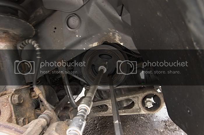

Подскажите как зафиксировать шкив коленвала, не получается. Коробка автомат, ставил и на драйв и на паркинг коленвала все равно вращается. Не могу болт выкрутить.
Barsoi
Там, конечно, специальная приспособа нужна.
Я, когда откручивал этот болт, фиксировал шкив рожковым ключом, примерно 17-го номера, одну "развилку" ключа упирал в угол лонжерона, вторую в одно из трёх отверстий шкива.
Ну, или другими подручными средствами, без них нежелательно, т.к. коленвал и распредвалы в обратном направлении проворачивать нельзя.
P.S. И это... клапана на 2,4 не встречаются, я два раза проверял.
PHPsoft
Я вот так фиксировал. Ломик до упора в корпус двигателя и пока при откручивании болта шкив не за стопорится.
Сработало. Разбирал впервые за 12 лет. Еле выкрутил.

Спасибо за совет. Я вот думаю, смотря на фото. Можно наверное попробовать с нижней подушки двигателя цепь с крюком на шкив накинуть.
