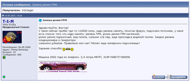

Решил поменять ремень ГРМ.
Пора.
Решил и задумался - "Где? Что? Почем? Как?"
Машинка эта у меня недавно, американцев никогда во владении не было. В Питере живем тоже недавно.
Но есть огромное НО! Есть PT Cruiser клуб, есть форум.
Помучив "немного" Лемона, родилось вот такое письмо Виктору из Германии aka 41krieger:
Кто как не Виктор знает всё о наших машинах!
Ответ не заставил себя долго ждать:

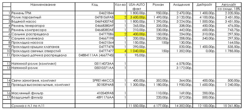

Радости моей не было границ, все четко, все по полочкам разложено. А вот границу своих финансовых возможностей я знаю хорошо, поэтому встал вопрос о том где эти запчасти можно купить подешевле.
Обзвонив, полазив по сайтам, написав письма по е-мейлу, самостоятельно и с помощью Александра (Лемона), у нас получилась вот такая табличка:
(В USA-AUTO, Академии и естественно в Автолайте все Mopar, в Детройте и у Романа в основном неоригинал)
Запчасти были заказаны в USA-AUTO. Тут свою помощь и 10%-ную скидку предложил Дмитрий (DeeTee). А также он согласился доставить мне запчасти, т.к. едет в по делам в Питер.
На этом первый этап завершен. Жду запчасти.

Скоро предстоит замена ремня, хотел уточнить, я покупаю 2 паразитивных ролика, один идет на своё место, а второй на место натяжного? Я правильно понял? Вот ВИН на всякий случай 3C8FY4BB01T531520
pulse
зачем в таблице 2 паразитных ролика.. не понятно. и вообще что за "паразитный" - в смысле "бесполезный"? ставится 1 ролик-натяжитель + 1 ролик "обводной"
