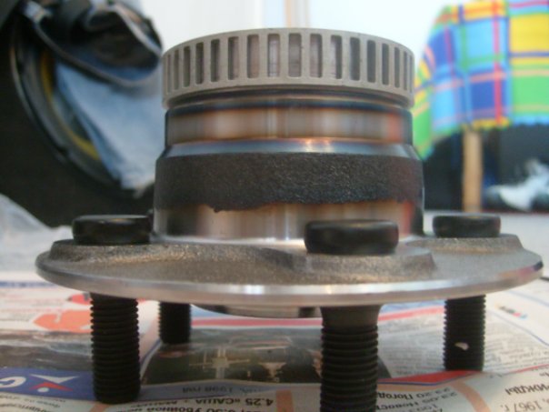

загудело сзади, надо менять ступицы, нашел на экзисте от 60 до 150$. Кто сталкивался подскажите.

был сегодня в офисе экзиста, пробивали по ВИНу ступицы, в итоге сказал что мне нужны ступицы по 250$ за штуку (!!). А те которые я насмотрел по 65 на машины после 2002 года, а у меня мол 2001. Может эта неразбериха из-за того что европеец как у меня считается моделью 2002? Вообщем сломай мозг, но за 250 покупать полюбому не буду. Либо рискнуть и заказать по 65 а потом тут на форуме продавать, либо ехать на глаголева брать по 80 но ехать к грабле консультироваться по поводу переделки - не знаю даже :(

У Грабли были новые ступицы без зубчатого колесика под датчик ABS - а машина у него с ABS, т.е. проблема у него была (т.к. ступицы обратно не взяли) снять со старых зубчатые колесики и приколхозить к новым ступицам (читай: одеть и прихватить 3-4 точки сваркой) Остальное всё, размеры и проч. у него совпали.
Переделки, как таковой не было.

- снимаем типа "абс" с нее и ставим кольцо абс со старой ступицы на пару сварных точек и наслаждаемся ездой... 15000 км полет нормальный - отходит думаю еще не мало... во всяком случае бюджет позволяет... делал на своей машине и клиентской - все гуд

Вообщем поменял наконец-то я себе ступицу, неделю эпопея длилась. Самая дешевая ступица была атлас за 60$, но по отзывам в интернете ставить атласовские запчасти никто не хочет, поэтому на рынке в малиновке была найдена американпартс (якобы из канады, но продавец честно признался что вряд ли кто-то переправлял бы их через океан). Стоила она 70$ и "мамой клянусь" подходила к европейцу 2001 года с АБС. Две ступицы были куплены, сфотканы и отосланы Диме (Грабле).
Оказалось что именно такая была у него, и с ней высвечивалась ошибка АБС. Чтобы знать что искать надо было убедиться что стоит у меня. Оказалось различие в кольце, с которого АБС считывает скорость колеса. Вот так выглядит нужная:

90$ есть в наличии. Я думал ну вот значит не такая как надо, попросил посмотреть. Продавец показал на ноутбуке две ступицы сказал что одна с шестерней вторая с кольцом обе по 90 вам какую? Попросил с шестерней. Был удивлен - ибо то что нужно и есть в наличии и не 150$. Взял две (был уверен что они меняются парой, оказалось что нет). На коробке даже написан сайт в беларуси. Вообщем вопрос решен. Спасибо Сергею (Barsoi) и Диме (Grablya) за помощь! :yahoo: Замена обошлась в 72000 (Има-авто)

Кольцо ABS-известная проблема на Крузе.
Когде мне пригнали с Бундеса, ПОСТОЯННО СРАБАТЫВАЛ track on/track off на машине. На левом колесе лопнула гребенка (кольцо) ABS. Купил на разборке отдельно гребенку (кольцо) ABS за 25 енотов - еле уговорил ребят с разборки. Хотели втюхать с полуосью. Но продали отдельно. Потом ребята на СТО (на Минина) сбили старую гребенку и разогрев новую гребенку насадили ее. Так что в принципе за 25 енотов и работа около 20 и в итоге все хоккей!
