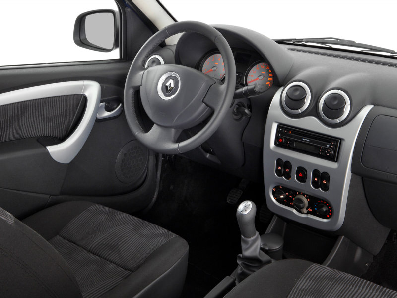

При обклейке деталей салона важно ли, какая поверхность у детали (не гладкая)?
Гладкая поверхность способствует максимально прочному соединению, хотя совсем не обязательна. Данная пленка допускает шероховатые поверхности. Для этого существует праймер. Просто чуток по дороже получается, но не значительно.
На фото сразу заметил центральную консоль и ручки дверей. Потрясающе будет смотреться в карбоне. Если привезете снятую деталь, сделаю за два дня.
Консоль 1100
Ручка 800
Декоративное продолжение ручки 800
+БОНУС
Ваш мобильник в карбон БЕСПЛАТНО :)
