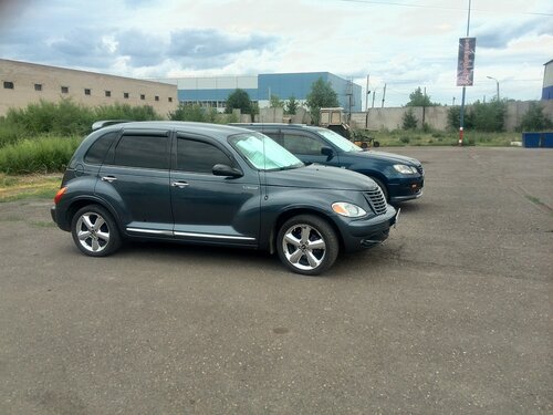

Давненько не отписывался, за месяц сделано:
Затонировался 15%
Заменил масло на Castol Magnatec 10W40 + фильтр Mopar. При наших температурах под +40 в тени думаю будет нормально чуть погуще.
С момента покупки было заменено уже по два китайских комплекта подушек, которые при этом от вибраций ни хрена не избавляли. В этот раз решил поставить Mopar(оригинал), который по отзывам долго ходит и вибраций с ним нет. Странно, но на одной наклейка Made in Korea:)
На ощупь сразу видно различие в резине, Китай намного жестче. Изменения — полностью ушли вибрации с руля, но на кузове как были так и остались. С досады давай копать дальше, открутил коробочную — изменений нет, скинул колесо — последняя центральная и самая заковыристая подушка! Вся в трещинах! БЛ!..:ireful3: Когда грм меняли сказали, что как новая!:dash2: Теперь дело за ней осталось!

я конечно понимаю что летом жарко, но зачем тонировать передние стекла то?
Corvette
А. Красиво
Б. Жарко, спереди фольга, сбоку тонировка - гораздо прохладнее
