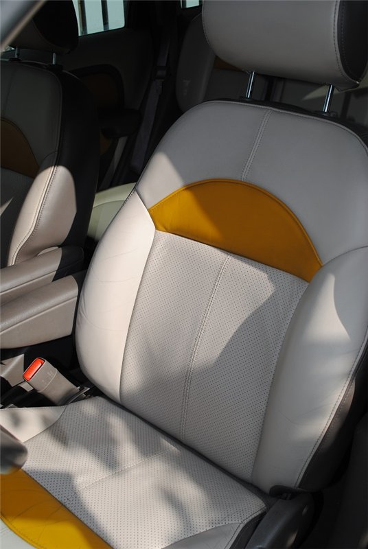

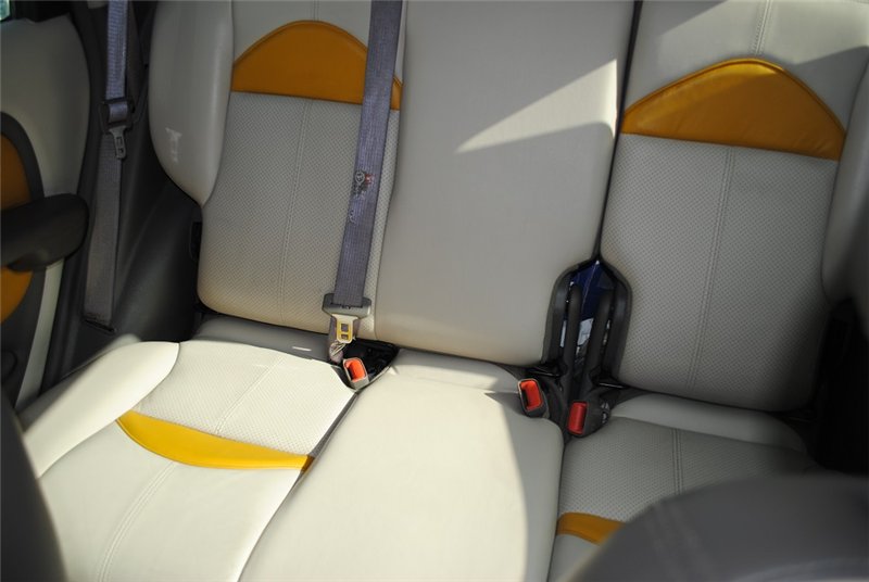

Выдался денёк и решил помыть салон, кожу и дверные обшивки.
Информативные фотки ниже :D
А рецепт для моющего средства очень простой:
- Тазик или ведро
- ~ 2,5 литров воды
- крошим 3/4 хозяйственного мыла (72% процентное, чистое без добавок)
- размешиваем и приступаем
- натираем жёсткой стороной губки (такой как моют посуду)
- затем проходим влажное тряпкой
- и под конец вытираем насухо чистой тряпкой.
- открываем двери и проветривает хотя бы час.
Такой раствор также очень хорошо оттирает весь пластик в салоне и на дверях :)
estrige
Только кожу потом обязательно натереть лосьоном, иначе сохнет сильно)
