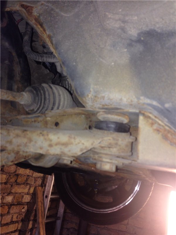

нужны буксы — резинки слезли — подскажите номерки
стал чаще загораться и тухнуть Air BAG – раньше он загорался раз в месяц и сразу тух. Сейчас при езде даже не по кочкам каждые 5 минут загорится и гаснет. Месяц назад был на диагностике и сказали, что глючит датчик в стойке водительской двери. Как туда добраться?
какие буксы с резинками???? у вас песец подкрался задним сайлентам, самая распространенная болячка на РТ в подвеске

Есть TED-GUM, SIDEM, RUVILLE, BLUE PRINT , FEBI BILSTEIN. Что посоветуете? :)
ничего из вышеперечисленного не ставил. последнее что ставил - moog
estrige
нормальный это MooG, у меня такие стоят уже полгода как, если память не изменяет это европейские производства, поэтому артикул другой)

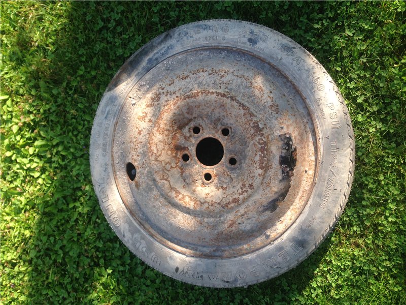

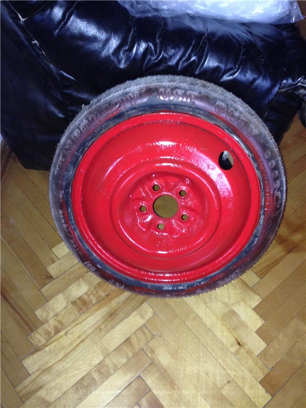

Почитав форум в свой выходной решил посмотреть как там моя докатка и главное болт который освобождает запаску, тем более, что собрался прокатиться до Литвы и как говориться провериться :D болт открутился на ура, смазал. Запаска конечно ржавая, решил зашкурить и задуть. Как снять коляску где лежит колесо? как понял она держится на 1 болте а другая сторона в паз? И как снять крюк для буксира? Там 4 болта штоли? Хочу их тоже обновить :)
