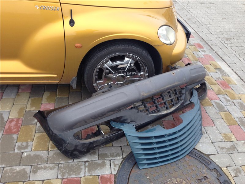

Всем привет!
Вдохновился я некоторыми собратьями (отдельное спасибо Илье) и кусачими ценами сплошного гриля, что сегодня не выдержал и купил детальки для переделки морды.
Делать буду сам (+/-), по сему предлагаю создать отдельную тему с фото отчётом, ценами и тд. Будет ли это кому интересно? Если да, то с радостью постараюсь делать как можно больше фото ну и естественно описать процесс. :D (100000 советов и кидания помидорами приветствуются) :D
Dzhedy
Я ждал этого комментария :D Сразу говорю, что штатные детали я не выкидываю и не порчу, если не понравится, то 10 минут и штатный вид :D это чисто эксперимент :D
Sanya2978
Тоже послежу. У самого руки чешутся. Интересно как будешь склеивать или паять решетку и как организуешь крепление бампер-решетка.
