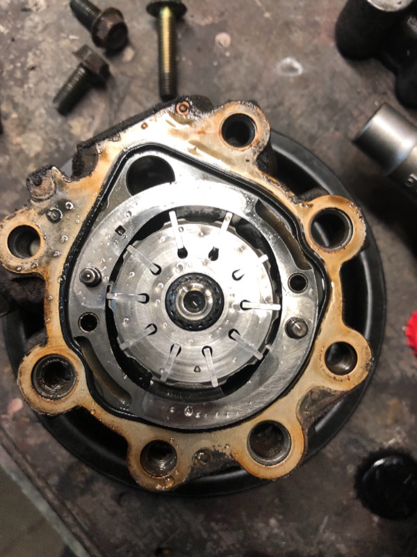

трубки оригинал на турбо - давление+обратка сборкой... перестановка бачка это трэш, я в прошлом году упражнялся с этим - у меня потек и переставлял живой бачок с мертвого насоса - победить течь носика входящего в насос не смог - сколько я колечек перебрал, не сосчитать... плюнул и купил новый оригинал в сборе
Patron
Если не лень тупо разбери насосы и перекинь с 2 литрового обойму и ротор с лопатками на свой насос ,да с наружи они разные но внутри одинаковые 100%
Не предпологаю,Личный опыт.Вот 2,4 турба ,откапиталил мотор и всё навесное.
Dzhedy
Спасибо батьке крайслеру но насос то свиду жив :yahoo: небольшая выроботка при том что на сухом бачке 500+ км. кароче ищу трубки
Patron
Сними статор ну типо обойму .вытри на сухо и на свет если ступеньки набиты будет выть 100%

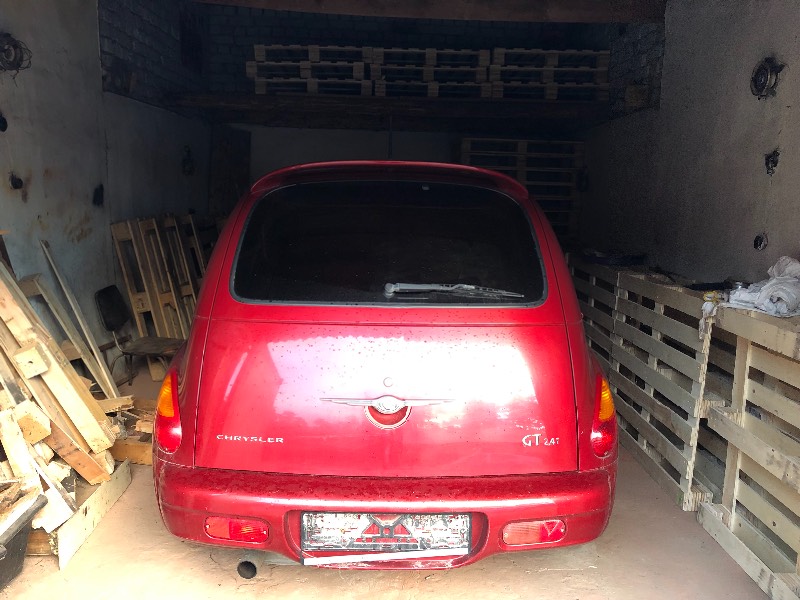

Для турбы был преобретен гараж, преведу его в порядок (подключу свет, вывезу мусор, завезу накопившиеся детали и тд) и наконецто займусь машиной :)
Так что если кто то следит за моими деяниями то я никуда не пропал :)
