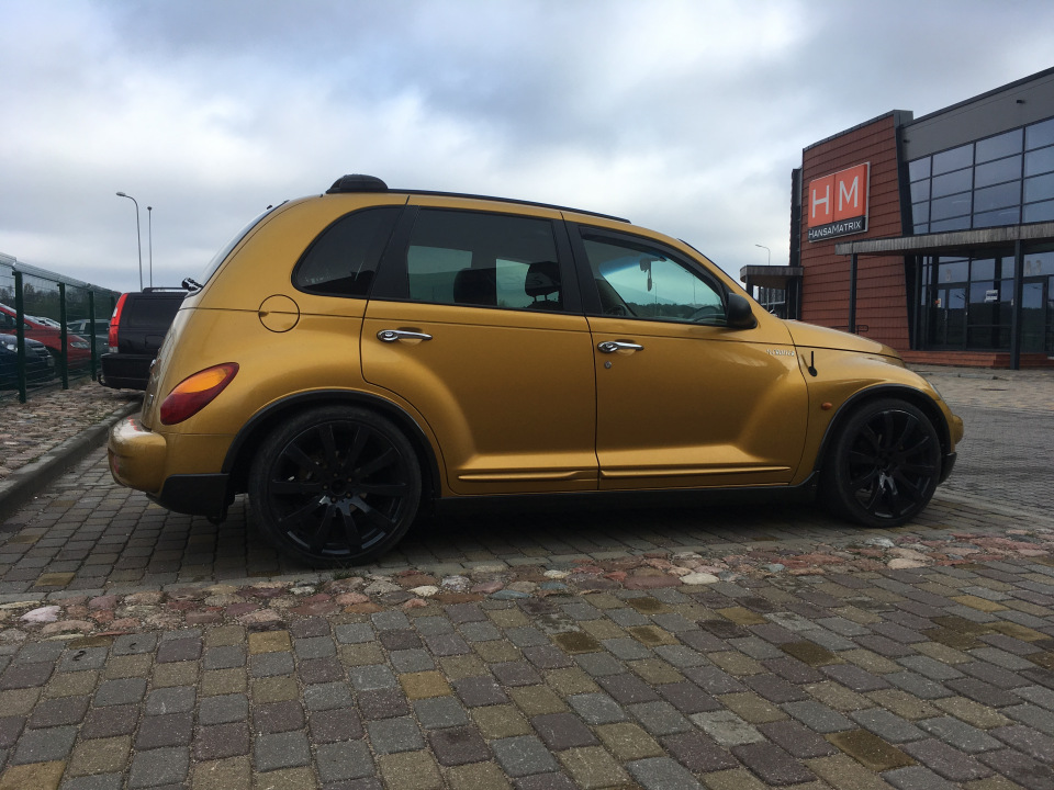

Поработали мы первого мая. Поставили накладки, без солнца и тд вот результат. Выглядит чёрным но в живую и на солнце цвет совсем другой :)
Станет теплее поставим спойлер - гаражными умами решили ставить на стекольный клей, поэтому ждём погоду :D

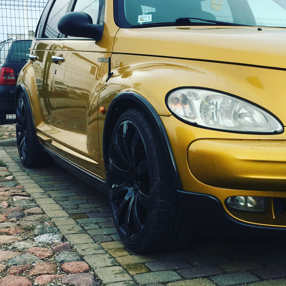

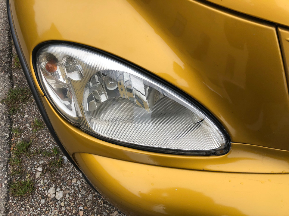

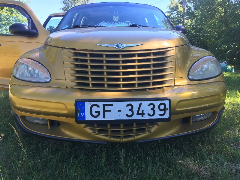

выбрался на дачу. Кто что думает по ресницам? будут в цвет обвеса если заручусь поддержкой
Фары- нЭ надо...:dash2: А вот на решётку я бы обратил внимание.;)
Может в хром, но только не полностью, а полосочками.:)
Dzhedy
Подумали и решили оставить как есть, без ресниц, наполируем просто до зеркала фары. Решотку трогать не будем, по хрому после того как перешеш на графитовые диски хочеться видеть как меньше хром деталей на машине. Возможно закажем черную накидку на капот. Еще надо преукрасить выхлоп и есть идея проклеить бока, будем работать над дизайном. Хочется сделать что то не обычное с это машины :)

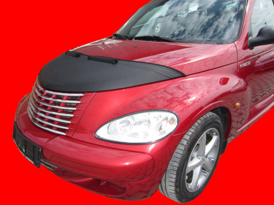

1. Ещё думаю но возможно закажу намордник на капот

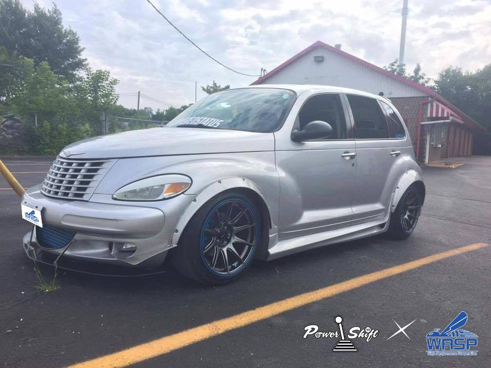

Кстати идея по ресничкам была взята с этого PT и на нём они смотряться гармонично

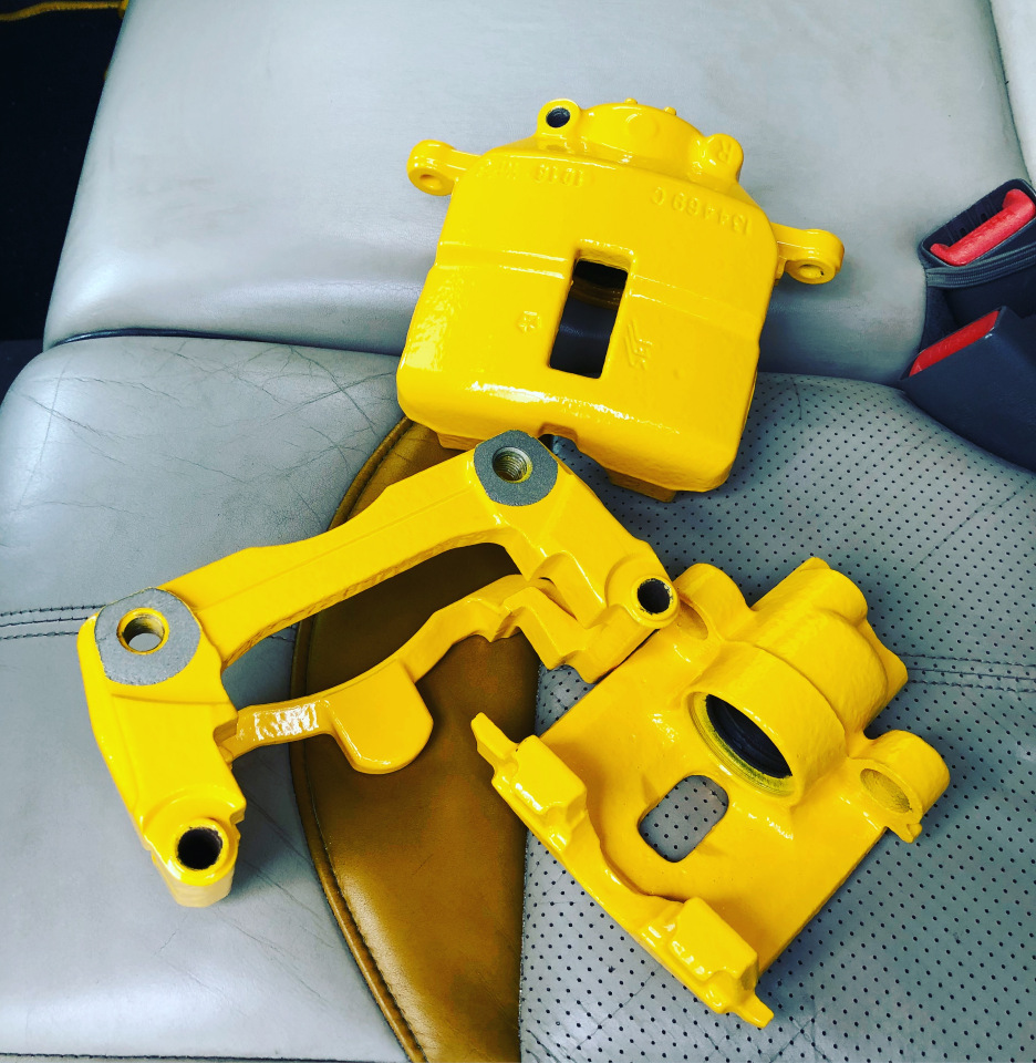

Из последнего, взялся востановить все тормозные супорта, зачистил порошком, покрасил, жду ремкомплекты

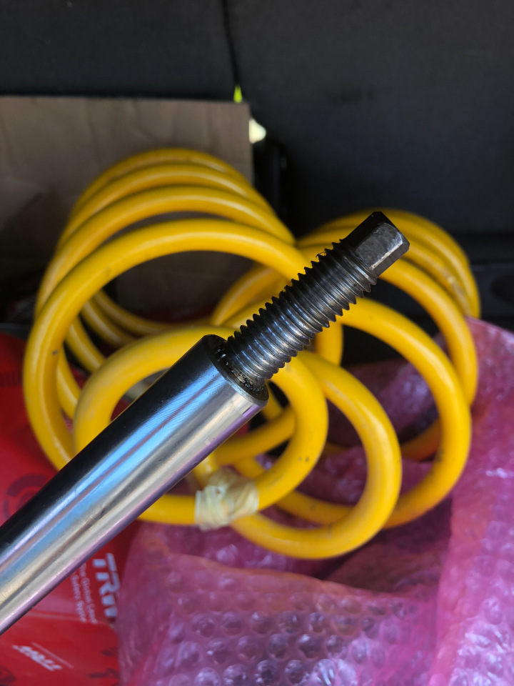

Чтобы добиться нужного мне занижения к уже имеющемуся проточили штоки на 1,5 сантиметра :D Эксперимент покажет :drinks:

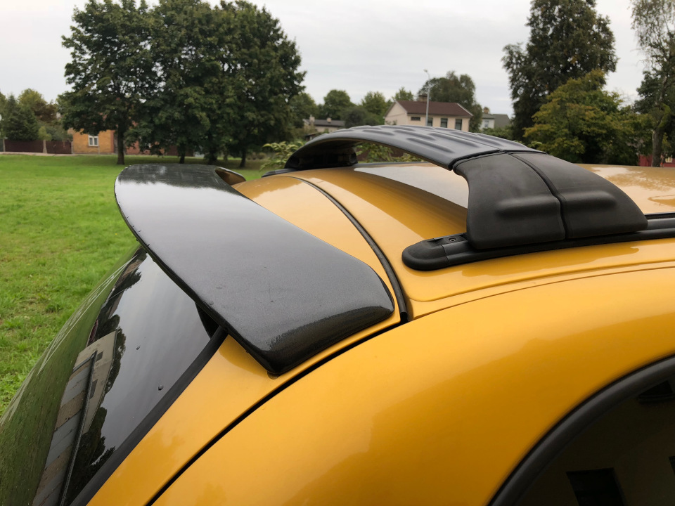

Решились и просверлили багажник, спойлер стоит, рейлинги ещё не убраны :D

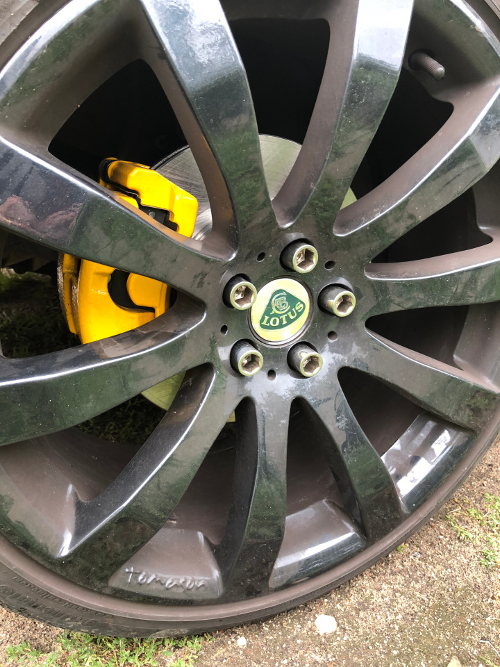

Поменяли / перебрали все суппорта , диски колодки и завоздугили ABS :dash2: Пробовали качать по классике но педаль мягкая. Сканера в городе нет, надо искать может для начала кто то может прокачать под давлением

Рейлинги я бы не снимал! Они также задают стиль...
Dzhedy
Да понятно. купить где. по разборкам поискать что-ли.
Наверно же, были и на еbay но ценники походу конские и помойму реплики.
Хотя мопар мопаром но зазоры у него ещё те. Изначально был план крепить на стекольный клей но когда увидели щели то поняыли что не спроста он на 4 болтах :D:D:D
