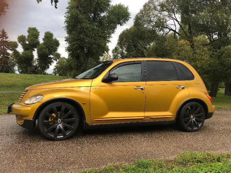

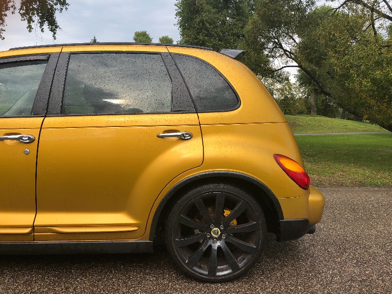

Поперечины+спойлер - борщ. Я бы поперечины снял
Dzhedy
Спасибо! Приятно слышать, может не зря стараюсь :drinks:

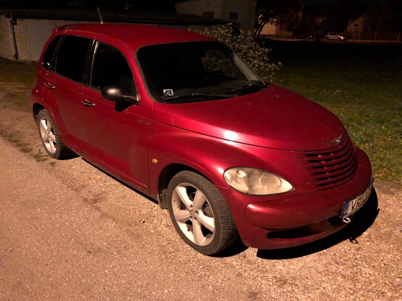

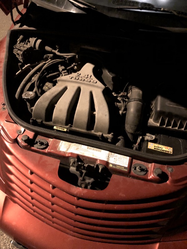

Так как золотой на 99 процентов обрел свой образ и тереперь только катает мою задницу и мучает по оасходникам, то я решил взять новое приключение на свою задницу, тыц тыц тыц встречайте, турба на палке
Значит по тачке:
Тачка взята мною под проект, занижение, литаки 9J и тд
Цвет - вся тачка в мелких царапках и тд, нет смысла востанавлтвать, предусвем что то другое
Салон на помойку, ну или для тех осмотра, в салоне будут два ковша Bride и никаких задних диванов :)
Состояние тачки - пробег охереть большой но двиг живой, прет как надо, подвески нету, все стучит, но так и так в занижение идет, горят все абс треки и тд, херня у меня датчиков полный гараж, одна беда огромная, пробит шланг гура, машина какое то время ездила без гура и плюс я ее гнал 250 км без жижи тд. Скорее всего до меня или я спалил насос гура. Может конечно и нет, но сразу вопрос. от 2.0 насос подходит?
А теперь самое главное, машина была куплена за 45 000 руб на ваши деньги :)

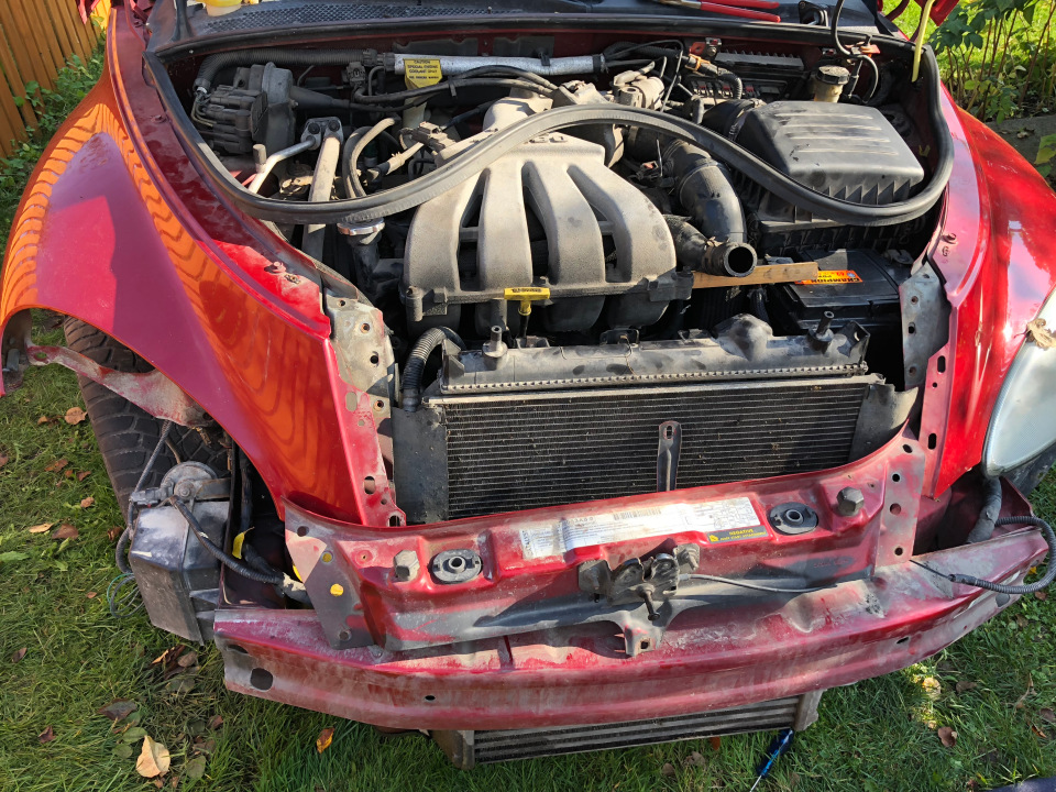

Вообщем взялся за машину. Расковырял всю морду, противотуманок нету из за подрулевого, проводка не месте - сделаю но потом

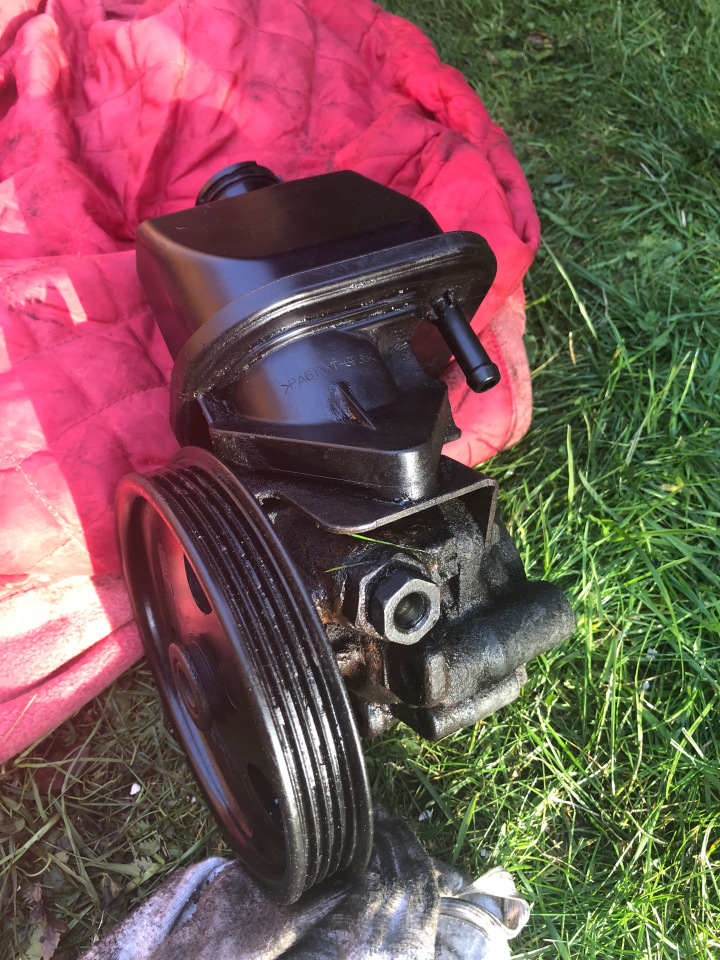

Полез за насосом гур
Я не знаю кто сказал что его спокойно через фару вытаскиваеш и всё. минут 20 тянул туда суда и не в какую, в конце концов вытянул в центр радиатора и скинул вниз :D

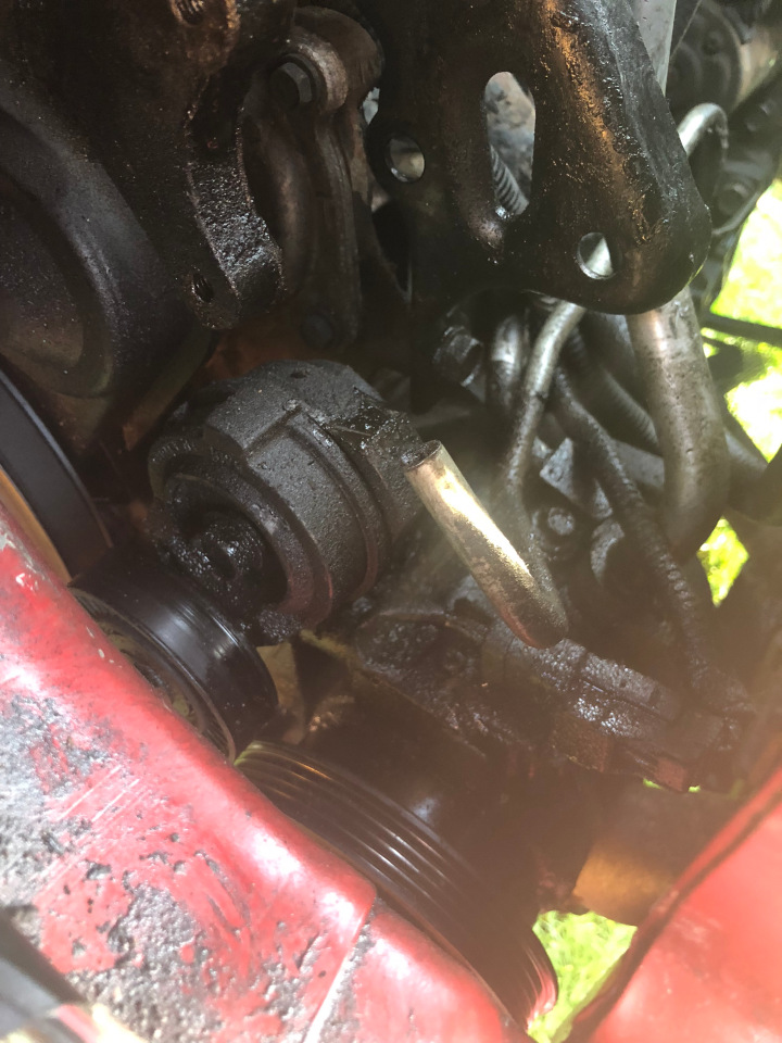

Надо устроить водные процедуры :drinks: но течь была помойму вот где:
Развальцевался шланг :ireful3:
Есть ли вариант без установки насоса понять работает ли он?
Буду купать насос в брейк клинере и проверять на другие течи, также надо понять как можно завальцевать шланг обратно, не хочу вкладываться пока не понял в каком состоянии другие узлы.

шпильки можно - там проточка для просоввывания есть...
шланг не месте не развальцевать, а если снимете, то он будет короче и будет гемор... я бы трубки поставил...
