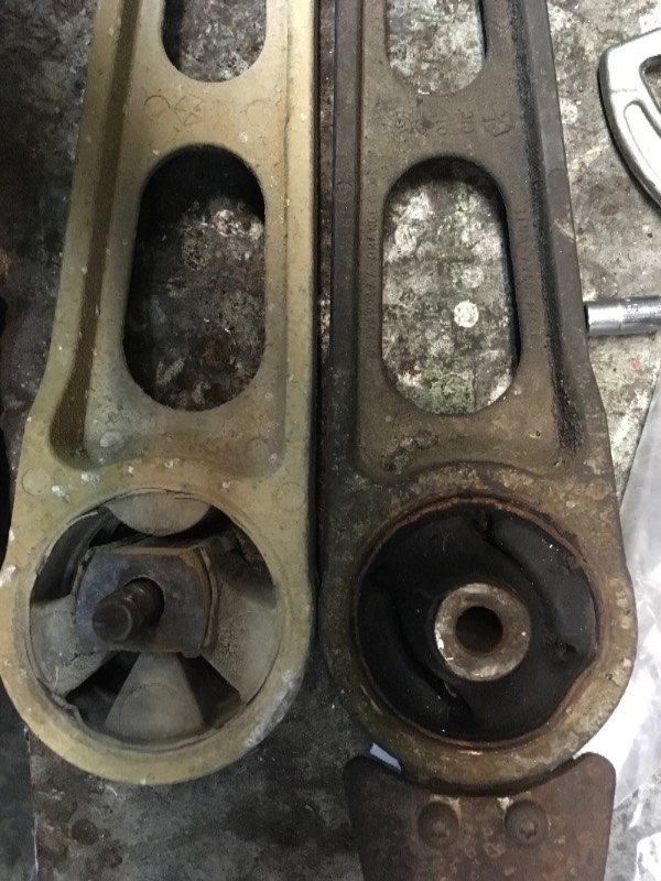

ролик поставили BTA E2Y8603BTA. так как другие не могли найти. Вот по подушкам. оригинал и сайлетблок. решайте сами
Dzhedy
а кстати! как вариант полиуретан не пойдёт?
Дело не в качестве подушки, дело в том что центральное отверстие смещено. С другой стороны подушки есть скользящее крепление но его приходится ставить до упора чтобы впихнуть подушку с сайлентболоком - отсуда повышенная нагрузка на болт. Результатом меньше чем за год болт оторвало ( но опять же у нас дороги более ровные и пробег у меня за год до 10 тыс)

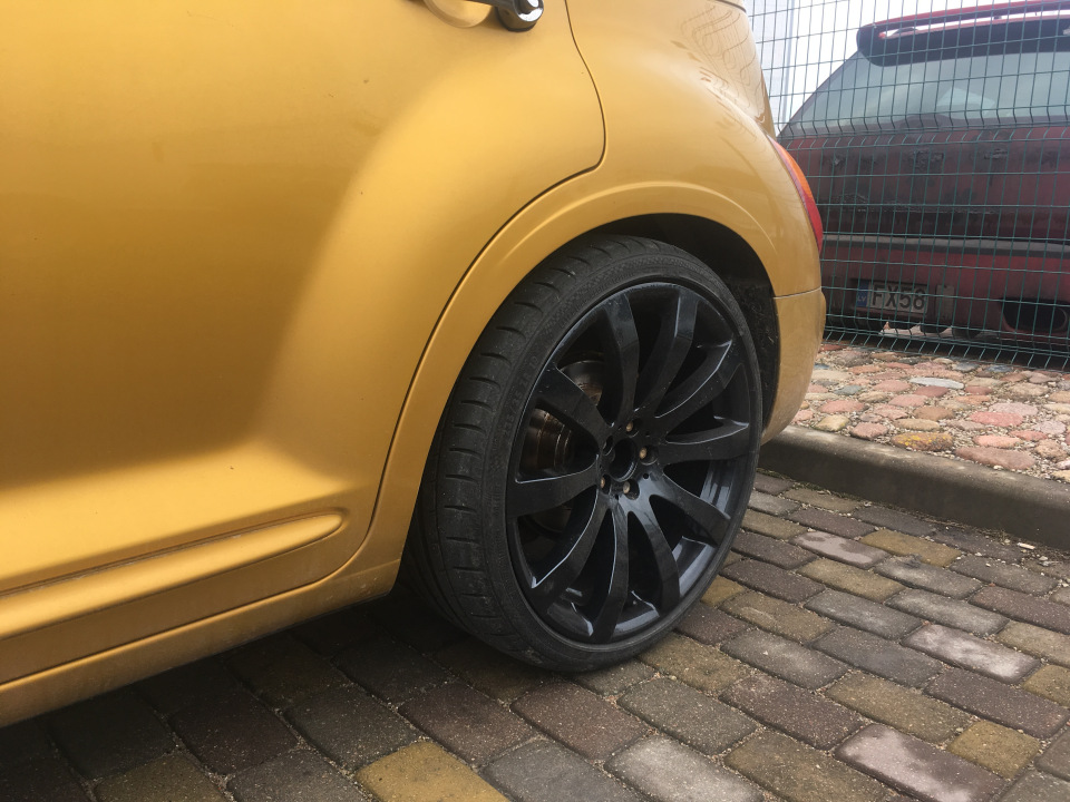

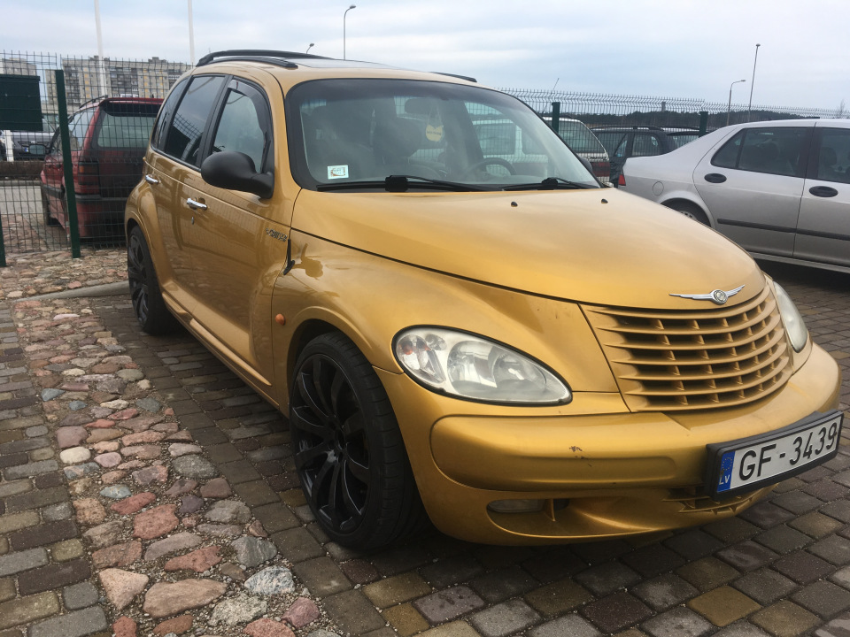

Приземлились, переобулись но не помылись :(
Если кому интерестно
Перед пружины EIBACH - 2800202VA - по рулетке - 4 см
Зад APEX - 340-30001-VA - по рулетке - 4 см
Колёса Tomason TN4 - параметры - 8,5 J / R19 / ET30
Покрашены порошком в тёмный графит
Резина - Continental - 235/35/19
Честно хотел ещё большего занижения на морду :(
Потеплеет будем ставить Mopar`ки , помоем и уже отфоткаем нормально :)
The Crow
прикольно... ток черные диски на дримчике как то не очень.. и тонкая резина теряется в общей массе... ну, эт на мой взгляд...
