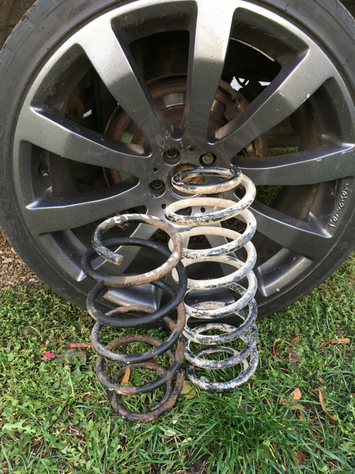

Теперь самое интерестное - зад. Почитал форумы и тд и вариант пилить сток пружины отпал. Снижается жёсткость + поиск вазовских запчастей в Латвии не самое благородное занятие :D
Снял оригинальные пружины с донора и поехал я на свалку ... покапался в пружинах, нашёл :yahoo: Потом и в интернете нашёл инфу что возможно получится - значит найдены пружины задней подвески от Opel Vectra A - 1988—1995 годы
Параметры:
сток высота 37 см
Opel высота 32 см
Плюс пружины от Opel однозначно помягче и думаю что получится посадить машину на -7 см - какраз чтобы зад был вровень :)
Примерял ризинки с донора и пружина хорошо сидит - что значит что этот вариант - вынул / поставил.
Всё это доводы :rtfm: на выходных поеду ставить и дам знать что и как ;)

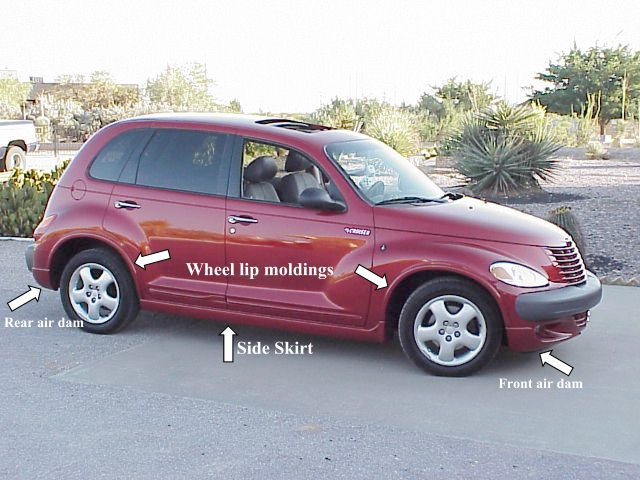

Этап 3 - неспеша ищю накладки и задний спойлер. Накладки такого типа как на фото, если у кого есть может договоримся :drinks:

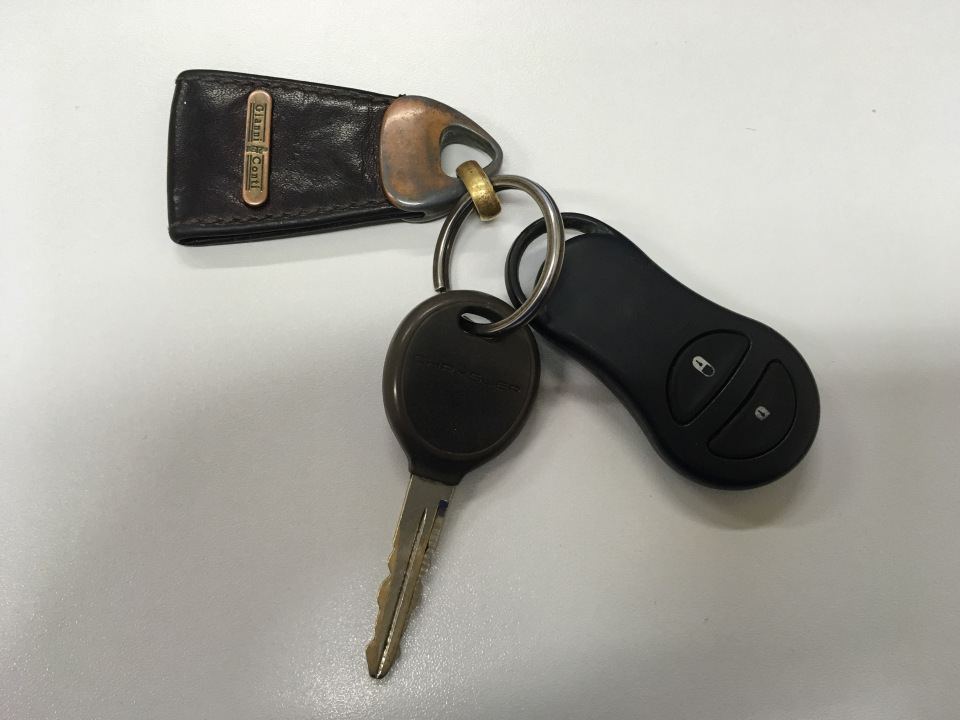

Привет всем!
Нужна информация.
Не могу завести машину.
У нас в городе есть пару мест где штатный брелок не работает. Видно сигнал глушится.
Проблема в чём - у меня штатный брелок не просто центральный замок но и сигнализация. Были ли такие в прероде или кто то врезал нештатную сигнализацию но посадил её на шину оригинального брелка?
Просто открыв машину ключём (орёт как бешенная) и пытаясь завести - то имо горит красным как будто не видит ключ.
Может у кого с форума тоже есть штатный пульт сигналка.

Вообщем покопал информацию и понял что у наших машин была такая опция в зависимости от года и региона в мозгах где стандартный пульт либо был обычным центральным замком либо центральный замок + штатная сигнализация.
Но... у некоторых даже при не снятой сигнализации (машина пищит моргает) вставив ключ в зажигание машина распознает ключ и заводится.
Тут у меня пало подозрение на то что залип (глуканул) модуль иммо что у замка зажигания.
Снял клеммы. Подождал. Поставил. Машина орёт - пульт не снемает сигнализацию. Вставил ключ - не распознает - минут 5 тыкал пултом в надежде что сигнализацию и бабах снял - вставил ключ завелась.
Правельно ли я понимаю что есть два вида сигнализаций (штатных) одна даёт при не снятой сигнализации опознать ключ и завести а вторая работает в комбинации с имо - пока не снял сигнализацию то не увидит ключ?
Или же дело в проводке, мозгах или блоке имо?
Для проверки поезжу без сигнализации чтобы понять в чём дело
Dzhedy
Всем привет! с сигналкой разобрался.

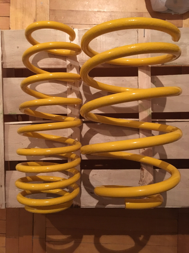

1. 19 колёса - куплены - уже слал фото

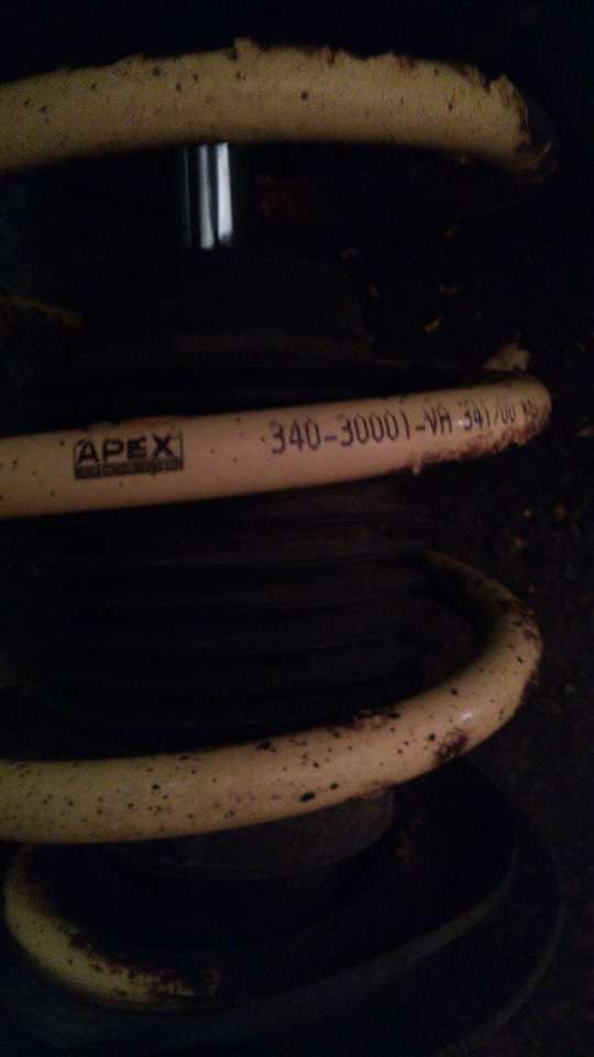

2. Пружины - нашёл комплект за 30 EUR оригиналы Apex - были не в лучшем состоянии но купил, отпескоструил и покрасил

Скоро буду всё собирать. Хотел спросить мнение общественности - в какой цвет красить обвес? честно не хочу красить в золото в цвет своего PT, думаю тогда обвес потеряется на фоне машины. Хочу красить в графит под цвет дисков. Кто что скажет? :)
Эксклюзивный, стильный "кант"!.:good: Плюсую.
Если он будет в цвет с дисками потеряется его смысл. Она на то и окантовка, чтоб подчеркнуть(выделить) порог и арки...(имхо))
Если всё же остановиться на этом варианте, всю "красоту" будут портить хромручки...;) Не находишь?.

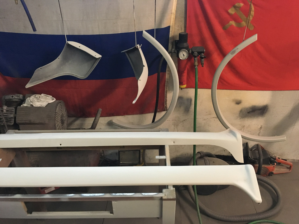

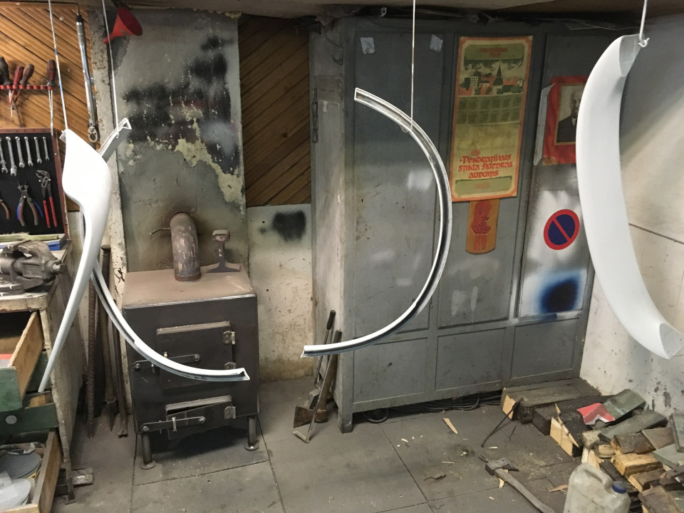

Загрунтовали мопарки, пришлось повозиться с порогами и одним клыком, проклеили стекловолокном изнутри.
Уже определились с цветом - Bentley k7z

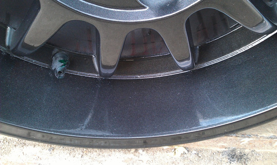

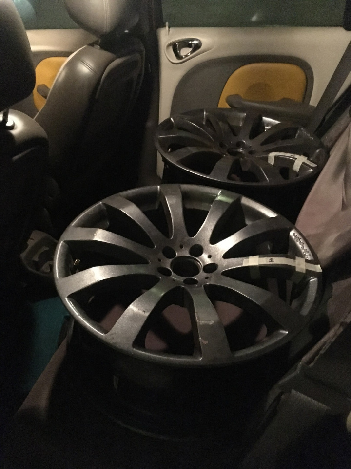

Остался вопрос по дискам, отвёз их песочить, теперь надо подумать либо использовать тот же цвет - Bentley k7z либо подобрать +/- в цвет порошковую краску и запечь :)
Катаю их:

А, что, оригинальную краску Inca Gold для обвесов не хотите ?
Нет, видел в живую пару ПТ c накладками в цвет, только владельцы PT и то не все поймут что стоят ещё и накладки :) Да и хочется выделить накладки так как они действительно редкие.
Да и уже поздно, вчера уже покрасили, но спойлить не буду, потерплю до установки, диски скорее всего будут крашены порошком, ищем цвет через Германию, будут потемнее графита. Уже их отпесочил, сейчас для полной реставрации отвёз вальцануть :)

Помимо эстетики арок, ещё не уверены залезут ли Apex`и колёса и арки, машина так то на повседнев :D
