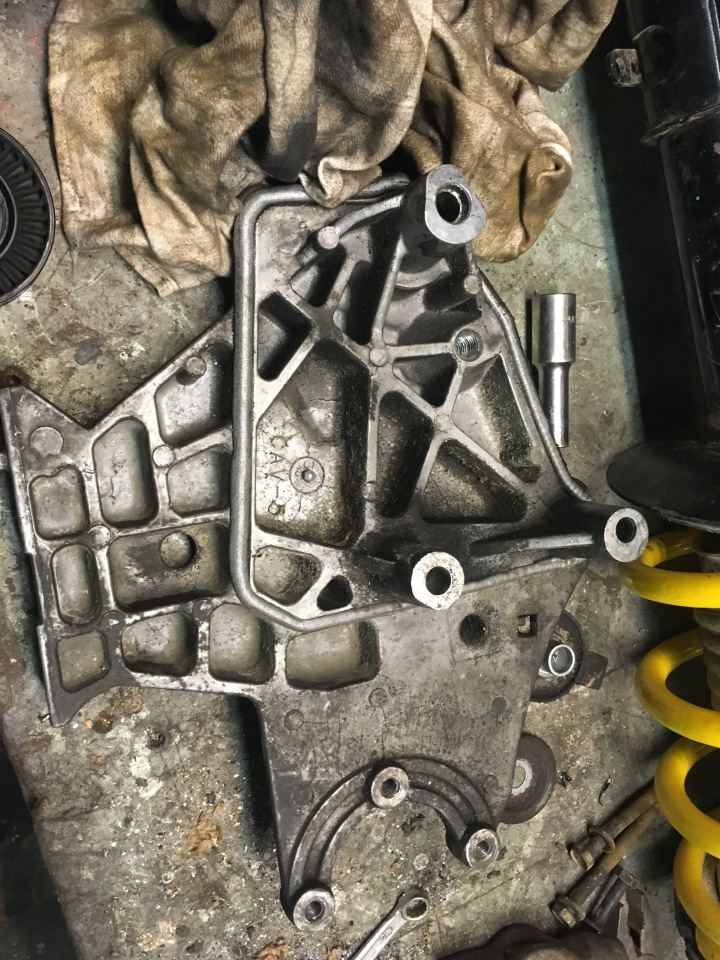

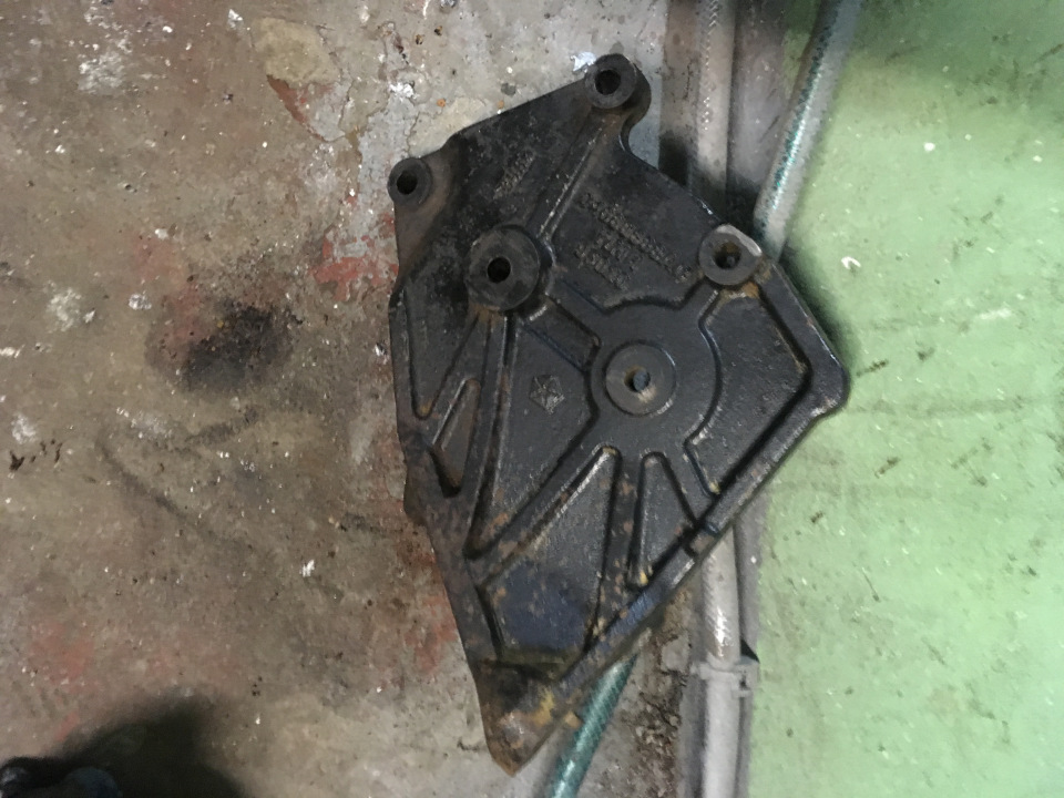

Вообщем у меня веселые выходные, поехал я в гараж менять стойки, и глянуть почему снова пошла вибрация. Ну и обноружил отличный сюрприз. Те кто советовали ставить в нижнюю подушку сайлентблок от митсубиси, не удивляйтесь если вы все выходные зевали или ходили с красными ушами. Вообщем из за того что сайлентблок сдвинут , под корень сломало болт подушки, хорошо что у меня есть донор, плита под кондишку под замену

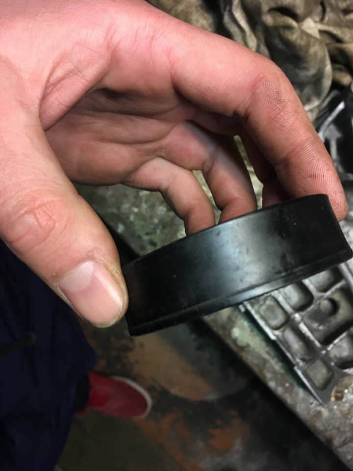

Погнали дальше... Скрипел ремень, ну думаю подтяну и всё окей, в результате оказался натяжной ролик гидры и кондея. какой же ... предумал что для замены надо снять плиту, матерились как могли и через пару часов вытащили её через верх, ролик помойму не меняли с рождения :dash2:

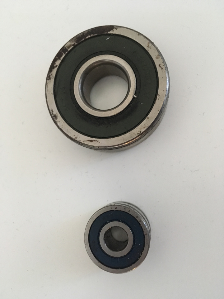

Для приличия уже сняли и генератор, щётки в норме, кольца тоже, но подшипники под замену - они походу тоже не менялись с родения так как одной фирмы с роликом NTN
Итог всей басни таков - экономия денег это хорошо но порой всякие колхозы приводят ещё к большим тратам - мне повезло у меня есть донор.

Я менял только ролик, брал от "Шеви Нива"пробег после замены 1т.км.пока нормально.
У вас тоже 2.0? мы не можем найти ролик, везде бьёт только с пластиной а цена огромная, ещё вариант брать ролик пошире( одинаковый центр и диаметр) - их куча но прейдётся стачивать края так как не встаёт.
Если вы нашли ролик для 2.0 то дайте пожалуйста номер детали. Спасибо
