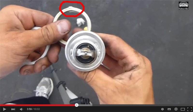

Сегодня был в авто магазине, MOPAR достать они не могут. Есть Gates, причём уплотнительное кольцо у него как у Мопара с выступом. Качество резинки вроде хорошее и цена гуманная - 12 EUR. Единственное продавец напугал, что возможно дело не в прокладке а в пластиковом корпусе, что благодаря перепаду температур там может быть трещина. Теперь ломаю голову как это проверить :shok:
dozmorovds
Администратор
Термостат только Мопар, согласен с Андреем.
Корпус редко умирает.

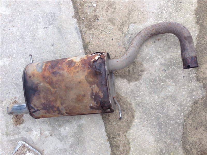

Дорвался до ямы, поменял уставший бундуль. Оригинальный хамут поддался только диску :D
Izawit встал без проблем. Единственное сварки нет так как нашлась небольшая дырочка на стыке второй трубы.
Найдём, исправим :D фото усталого оригинала -> 13 лет службы :shok:

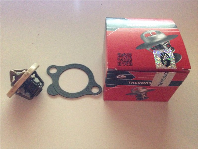

Поменял термостат, поставил GATES (кстати прокладка, что шла в комплекте совсем не подходит, она значительно меньше, поэтому ставил как оригинал без прокладки)
Сразу не потёк, уже хорошо :D По моему понял почему свистели ремни, течь термостата их подмачивала. Поездим - увидим :)

А мой Гейтс пришёл аж вот с такой прокладкой наверно от Запора...
Dzhedy
У меня на фото слева это оригинал МОПАР, а ГЕЙТС был с обычной резинкой (чёрной), а не с двойной как у Вас. Такую резинку вы вставить не сможете, разве, что колхозить её :D

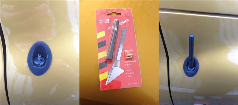

Так как меня окончательно задрал вид огрызка моей антенны, заранее заказал у братьев китайцев временное решение :D Надеюсь вскоре наткнусь на адекватную цену оригинальной антенны :D

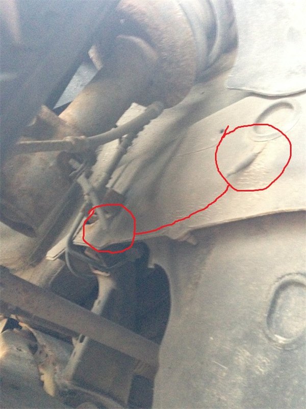

Также немного покопался спереди (прикрутил слегка болтавшуюся туманку) и наткнулся на такое:
Как я понимаю это масса? С другой стороны та же история. Видно протирает колесом. Вообще надо заняться массами, а то под копотом тоже малый провод перебит :(
