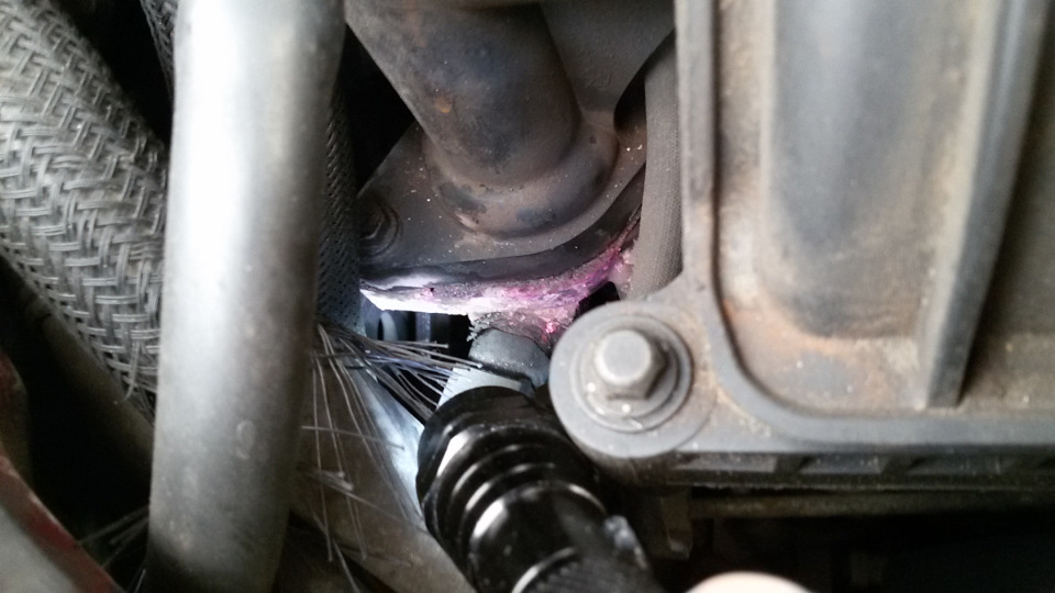

Обнаружили подтёк антифриза
Заменили термостат. Продолжаем наблюдение.
Можно было обойтись прокладкой...
не нашли отдельно прокладку в продаже,пришлось покупать термостат в нагрузку:)
Но оказалось.что даже повезло-к термостату еще прилагалась уплотнительная резинка,кроме прокладки
Вот она то и порвалась:)
Заодно и термостат поменяли
Кстати,показомер ведет себя немного по другому-стрелка не стоит на месте,как раньше,а гуляет где то на одно деление
То есть машина сильнее охлаждается-падает температура,машина останавливается,температура поднимается...

Сегодня заменили радиатор, надеюсь уж теперь-то мы победили утечку атифриза :)

Новый радиатор не излечил утечку антифриза. Так же как и новый термостат, новая помпа... антифриз уходит лошадиными объёмами
