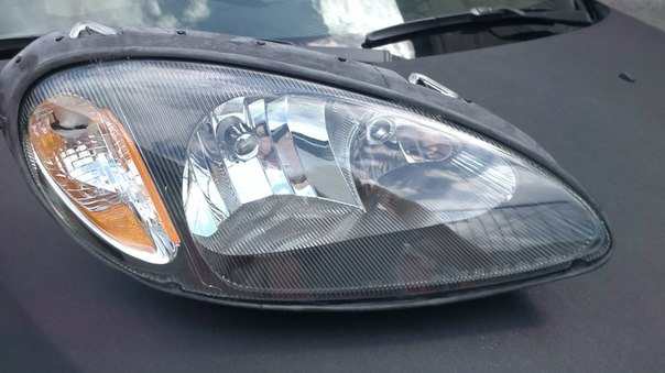

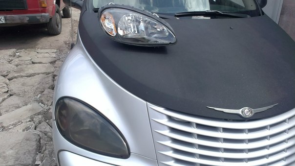

Начну с хорошей. Пришла посылка из двух составляющих и одна из них новые передние фары:
честно скажу, ждал худшего - увиденное меня порадовало - ставить не буду - хочу линзы поставить.... отдам на днях

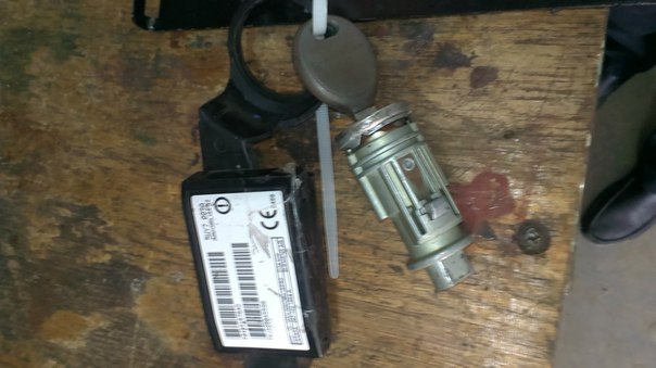

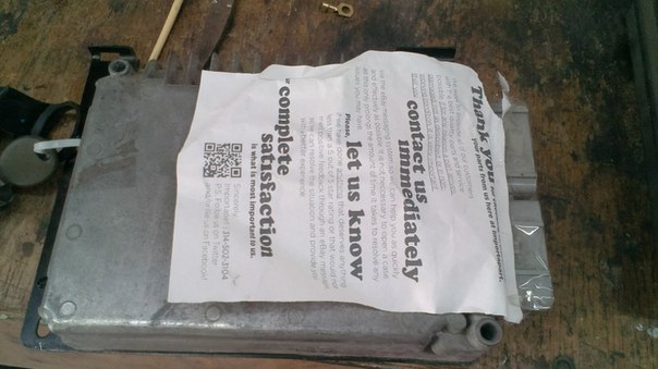

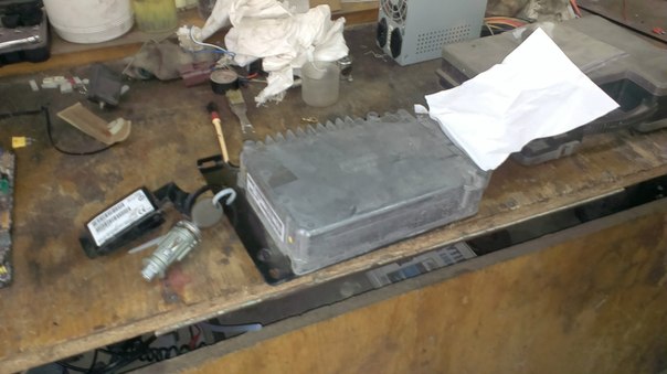

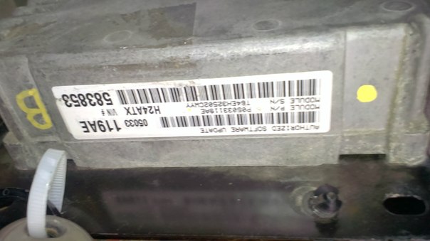

Вообщем в посылке были мозги:

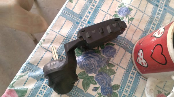

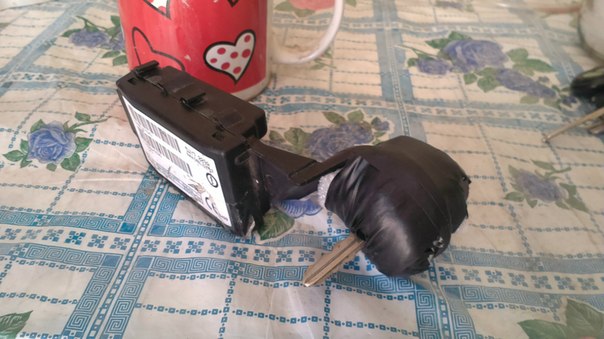

решил сразу замок зажигания не трогать.... Отключили мой иммобилайзер, подключили (на весу) новый - предварительно примотав ключ к нему, вот так:
Машина завелась, через пару секунд заглохла - несколько раз! Потом просто отказалась крутить стартер - моргает лампочка секьюрити на приборке. Подключил назад все родное как было раньше, поехал домой - ПОМОГИТЕ!!!! что делать???? как снять блокировку, вообще что делать глобально! :(

Перед тем как перестала заводится - проверил ошибки - их выдало 2: 1684 и 1685 - америкосы кинули???
подъемник№6
подключать сканер DRB3 и прописывать мозги в родной иммо, Вы чужой иммо подконнектили к своему заводскому мозгу без введения ПИН-кода, я так понял...
подключайте назад родной иммо, скидывайте клемму на пять минут и пробуйте родным ключем заводиться, если получится, то покупные мозги в руки и на сканер туда, где могут пин-код получить... иммо и личинку с ключем можно положить на полку

я поставил новые мозги, и подключил пришедшие с ним иммо с ключом!
и у нас пин-код нигде и никто получить не может! :( может я Вам отправлю свои мозги - Вы не сможете в них пин-код прописать!

Процедура выглядела так:
1. сняли мои мозги - поставили новые... иммо не трогали, попробовали завестись!
2. завелась и сразу заглохла, проверил ошибки 1684 + 1685
3. отключил родной иммо, подключил приехавший с ЭБУ, примотав к нему ключ как на фото, несколько раз она попыталась завестись, потом сразу глохла
4. начала моргать красная лампочка - и стартер перестал крутить, попытки снять клему на некоторое время (перекур с кофепитием) не расблокировали...
5. вернули все в исходное положение! :(
подъемник№6
если так, то мозги и иммо не "знакомы друг с другом" - т.е. они от разных машин. Решение проблемы простое - вернуть назад свой иммо (который был на машине с завода) и привязать к нему покупные мозги. У Вас дилеры в Харькове есть? На объездной вокруг города в 2013 году я точно видел похожий на дилерский сервис. Если нет, с ПИН-кодом решим вопрос... Нужен только сканер DRB3 или другой, который может влезть в иммо и привязать РСМ.

подъемник№6
Тогда пост номер 352 и вперед, ПИН-код не проблема, вопрос решим. Ищите сканер и адекватного оператора - делов на 10 минут. покупные иммо и ключ уберите подальше, нужен только мозг. Если оператор сканера будет тупить, я напишу ему инструкцию...

а если я таки не смогу найти таокй сканер (DRB3) в Харькове, есть возможность Вам отправить свои мозги - чтобы Вы проделали все операции?
подъемник№6
нет, нужна машина целиком, при прописывании происходит обмен ВИН номером между модулями, теоретически если поставить Ваш иммо на чужую машину вместе с новым мозгом, чтобы они включились и заработали, прописывание может получиться, но не думаю, что такой доброволец нужного года и комплектации найдется. Я умею как научил папа Крайслер, возможно кулибины могут по другому...
