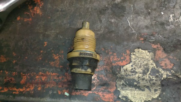

Около месяца назад при диагностике, выдало ошибку
итог, заменен
Датчик абсолютного давления 04686684AB
, на фото уже старый датчик, скажу честно, никакой разницы не заметил - думаю что мозги (проблемные) на него чего-то сгрешили, старый (родной!) решил не выбрасывать. Обошлось мне это удовольствие в 880 грн - это стоимость датчика.

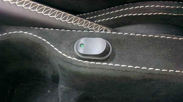

А вот эта "сволочь" чуть не спалила мне машину... проводки из-за нее погорело много - кнопка закоротила. Самое интересное предохранитель ставили.... Но вся проводка от кнопки до предохранителя, вместе с ним попалвилась жутко... Но предохранитель не перегорел...Ставили на 10А, сейчас на 5А... кнопку купил, но пока еще не заменил - пока без туманок!

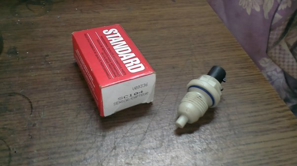

А вообще без туманок, пока не напрягает, машина стоит - ждет датчика выходной скорости (как-то так).... Без него едет все время на второй передаче и спидометр скачет от нуля до 200 км/ч... :( Мучаю Сузуки супруги!

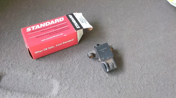

Наконец-то сегодня забрал мой долгожданный датчик фирмы STANDARD....
Сразу же его поменял.... И жизнь наладилась - все передачи переключаются как и раньше!!!! :D
это мой мучитель с номером 04800879
вот мой спаситель с номером STANDARD SC104

иногда помогает простая протирка датчика... на него магнитится металлическая пыль и он начинает врать...
Leva
спасибо! но, вродебы, когда его достали он был практически идален внутри... его (старый) я не выкинул - будет время свободное (отпуск например) попробую его натереть до блеска и обратно поставить.... :)

Да там все правильно стоит, через реле..... кнопка - сама кнопка закоротила, предохранитель не на туманки стоит - на кнопку!

кнопка с подсветкой была.... когда посветку убрал - так и есть - минус через реле + предохранитель приходит.... а до этого нужно было вести плюс! у меня очень грамотный электрик..... я его больше 10 лет знаю... и только у него обслуживаюсь!

ааа у тебя подсветка коротнула , вот в чем дело , ну бывает.

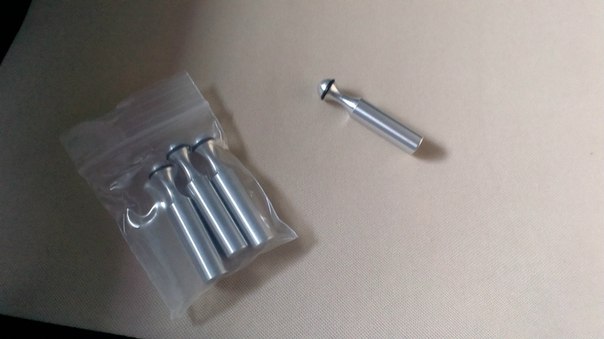

Приехала вчера посылка со штатов.... Потихонечку устанавливаю это все на авто:
вот так выглядят мои "кнопочкм" сейчас у меня, вот такие приехали:
в ближайшее дни планируется перетяжка карт дверей в мою любимую алькантару заодно и эти маленькие радости поставлю!

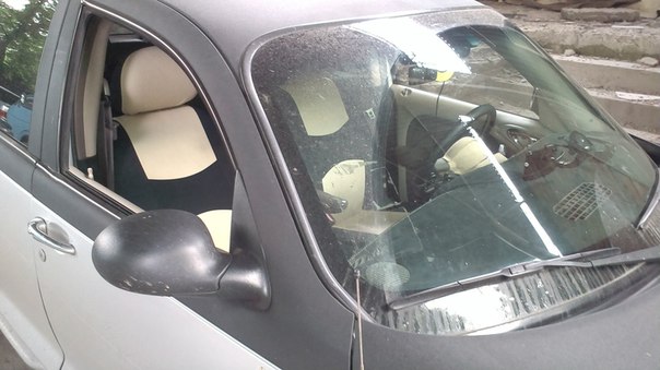

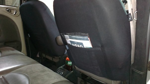

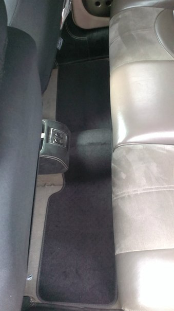

Также приехал спойлер на люк, "притулил" посмотрел - надо его перетянуть как и верх авто в пленку - потом ставить, до конца недели обещали сделать.... Оставил, даже сфотать забыл.
И приехали черные коврики в салон (задни сплошной, закрывающий тонель) и чехлы... Чехлы сил хватило повесить вчера только перед (на досуге немного помучаюсь - чтобы выглядели практически идеально, нужно под пластик запускать, именно поэтому установку задних отложил на выходные):
