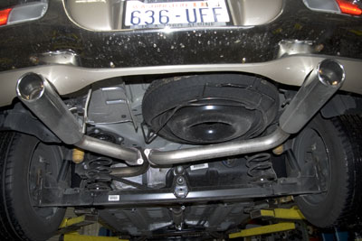

Да пока особо сказать нечего. Поставил задачу сервису. Отрежем заднюю часть глушителя (задняя банка все равно уже требует замены), раздвоим грамотно и будет сзади 2 трубы...;) Вот жду поступления комплектующих... Короче, сугубо декоративный глушитель должен получиться. И чтоб дымило из обеих труб. Не от выпускного коллектора раздваивать буду, если ты об этом... Будем стремиться в этом направлении:
Или сделаем, что более вероятно, аналог Мопара (Борла), как у Романа (Mojito) :

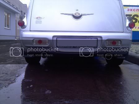

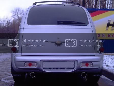

Ну мне, типа, сделали. Дым из двух труб, как и полагается. Внешне выглядит хорошо. Но сейчас буду опять переделывать, громковато. Сделали не очень, местами "через одно место" (точнее, можно было бы сделать более элегантным способом), хвалиться особо нечем.:dash2: Поэтому фотки под днищем выкладывать не буду. На словах все - мастера. :lol: Внешне уже ничего не изменится. Так что, вот фото:
такссс....не информативненько:ireful3:
я с такой попеРДОЙ УЖЕ ПАРУ ЛЕТ КАТАЮСЬ.... ты мне с выхлопушкой фото покаш как оно из обоих сопилок то пыхтит
Я не понял, что за недоверие? :D

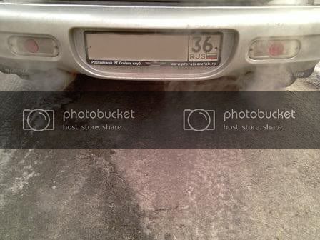

Специально для недоверчивых: :dash2::D
