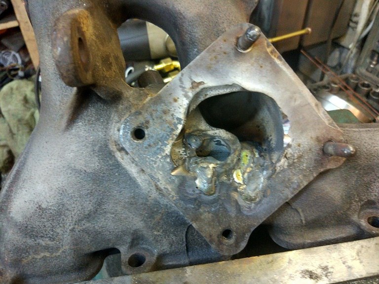

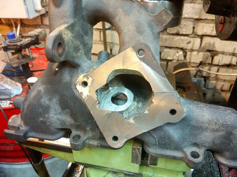

После пред. хозяина порвало пополам ось турбины, соотв меняли картридж турбины и диагностили, если холодной части повезло, то горячая имела три весьма приличные трещины рядом с обводным клапаном турбины. Варили электродами по нерже (от всего остального трескается) тут главное зашарошиться максимально глубоко, предв нагреть всю деталь гарелкой, и охлаждать её же в течении получаса, чуть не угадал - и опеть - тресь! и всё по новой. После этого сфрезеровывали по двум плоскостям в общем та ещё работёнка .

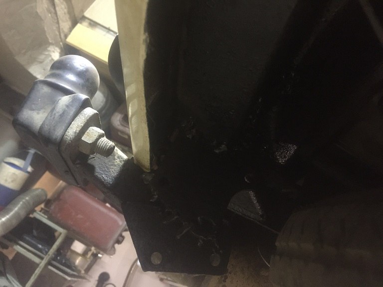

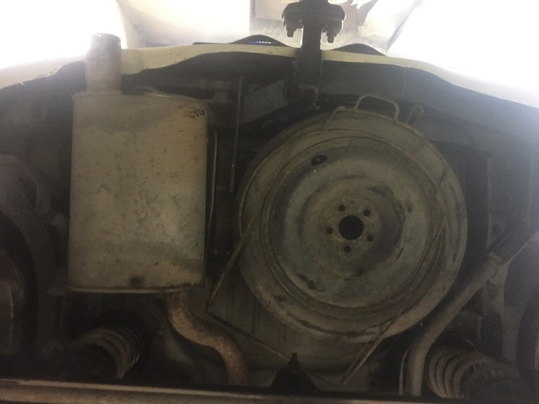

Ну и естественно в конце я не удержался и потратил день на то, чтобы распилить на составляющие фаркоп от моего Гранд-каравана и переварить на оранжевый ПТ, в обвод запаски - всё по феншую.
