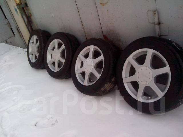

День какой-то сумасшедший выдался. С утра ребенка в садик, маму на автовокзал. Заехал купил балонный ключ (знаю, что у Крайслеров он на букву г.). Прошел техосмотр, сделал страховку, самостоятельно поменял колеса. Домкрат родной - это кошмар какой-то, надо японский купить. Проставочные кольца - отдельная песня. Теперь руки болят и спина не гнется :) Заехал на мойку, мойщик только со второго облива пеной отмыл грязь, заодно сбил грязь на моторе.
Пока менял колеса, нашел несколько неприятностей - рулевая рейка подтекает с обоих концов (это ремонтируется или сразу за новой?). На порогах есть ржавчина, в одном месте сквозная - надо к малярам. Отвалилось крепление глушителя, но не потерялось - болтается в резинке, нужно к сварщику заскочить. Когда подкачивал колеса, сдохла прикурка, полезу искать предохранитель. Резина 215/45/17 летняя в плачевном состоянии, хотя протектор как новый - заделанный прокол, сбоку задиры по резине. Диски тяжеленные, у меня на 300С на 18 легче в два раза. На одной передней шпильке забита резьба, навернул гайку с усилием, но это временный выход.
Зато есть защита мотора, это плюс. Мотор работает ровно, заводится с пол-тыка. Автомат переключается плавно.
В планах заменить задние барабаны и колодки, полирнуть или покрасить передний бампер, отремонтировать пороги. Пока все.

Сегодня купил шторки на передние окна, почти в цвет кузова попал. Еще взял диски (не те, что в посте выше, те не подошли). И новую летнюю резину. Съездил к сварщику, банку глушителя обратно приварил (крепления отломались и просто висели в резинках). Сварщик сначала подкалывал, что Крайслер должен быть большим. Пока я ему не сказал, какой у него мотор и какой вес машины. Тут в его глазах я прочитал уважение к "малышу" :D
