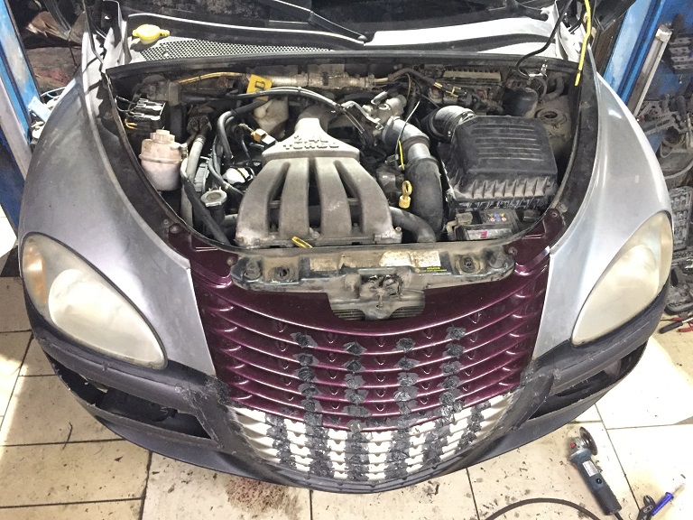

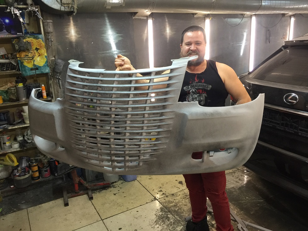

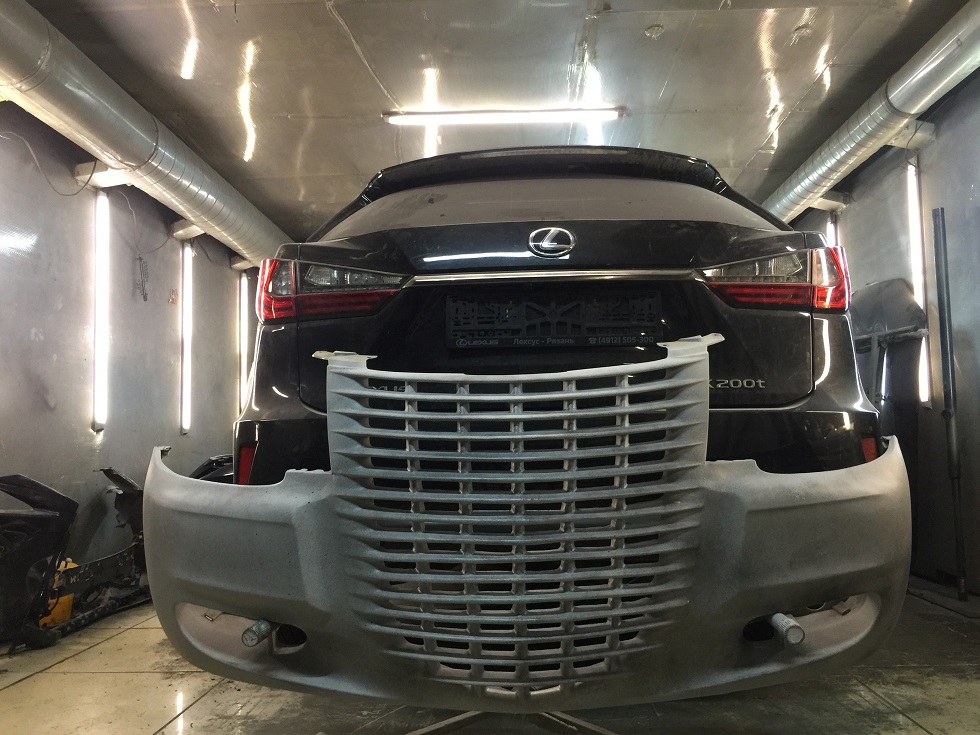

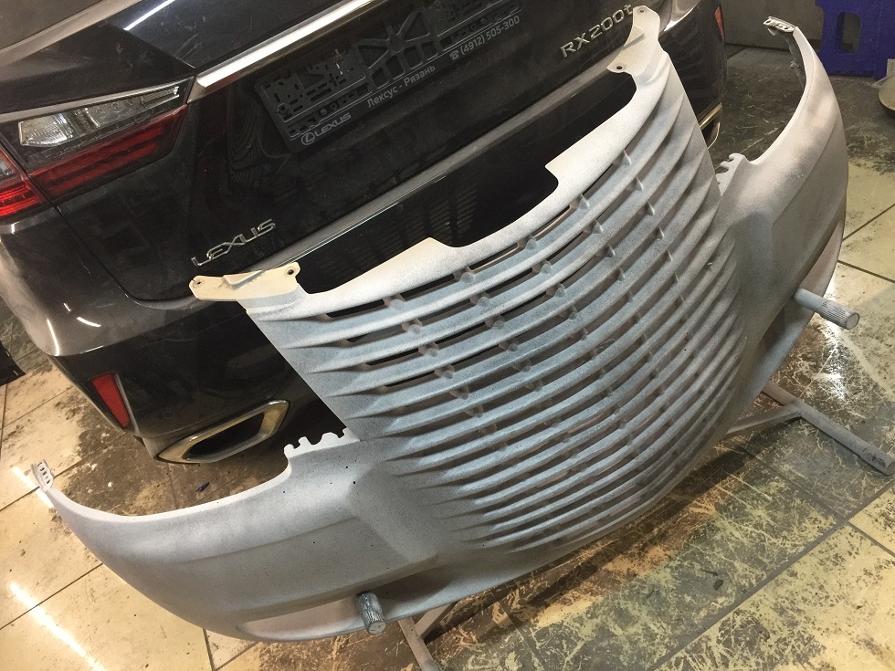

Вот почти доделал очередной бампер.
Клыки решил делать небольшие, но что-бы не плагиатить- хоть с каким то намёком на римский амиръ.
Весь трэшак по времени и силам заключается в том, что прорезаны и собраны на вплавленной металлич. сетке все фланели не только по вертикали, но и по горизонтали с 8й по 14ю фланель. Ибо необходимо было развернуть горизонтальные "жалюзи" на 20 градусов. таким образом мы имеем примерно 80 кубиков лего в виде крестов которые необходимо грамотно выставить спаять и армировав сеткой в 8ми сочленениях, отшпатлевать.
И главное в этот раз без грамма стеклоткани и эпоксидки. 100% пластик. Масса изделия составляет 4,5кило.
