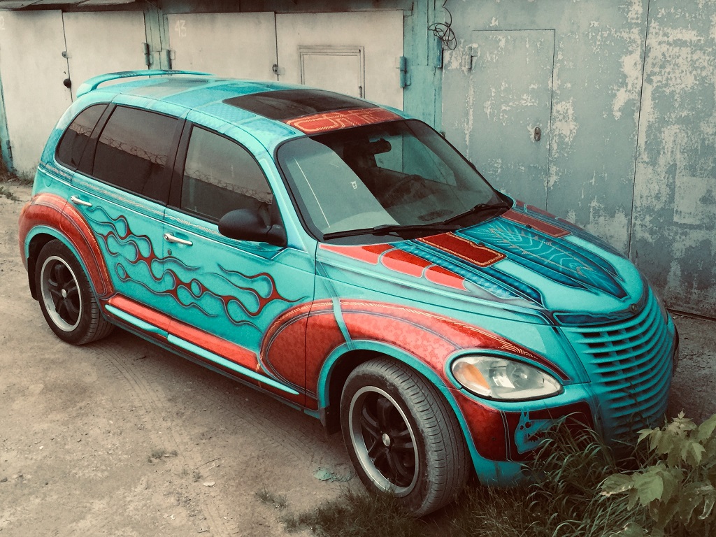

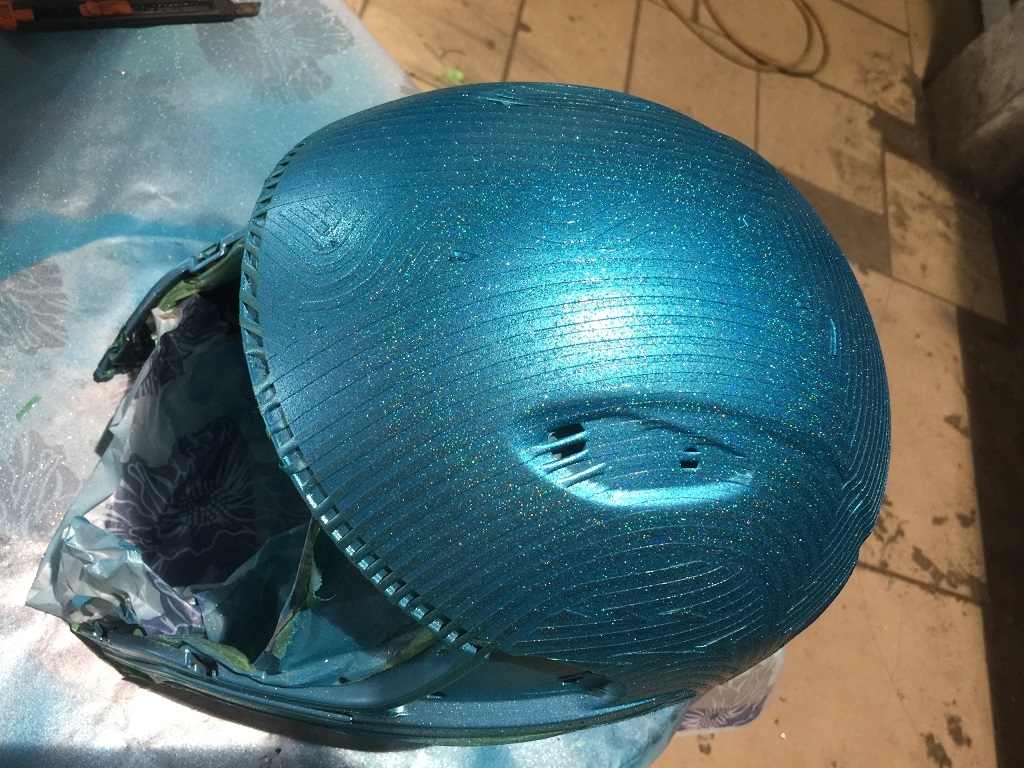

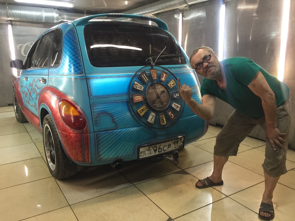

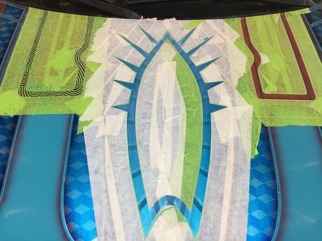

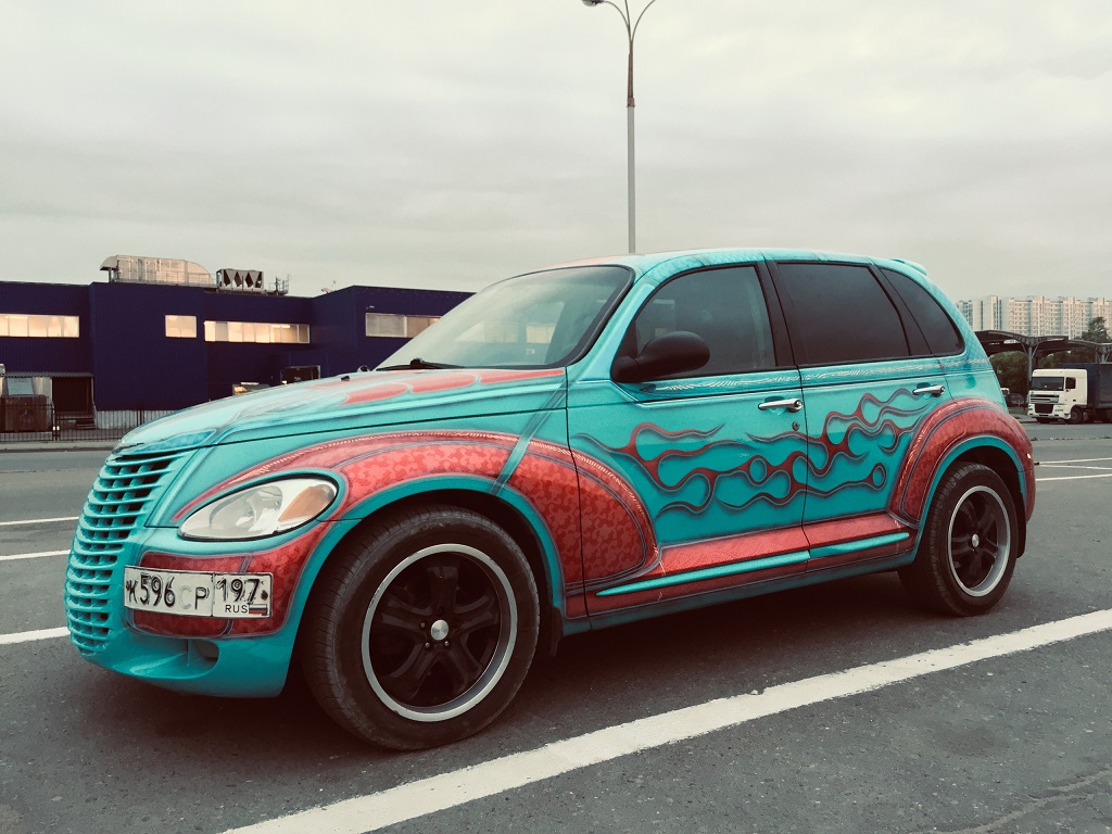

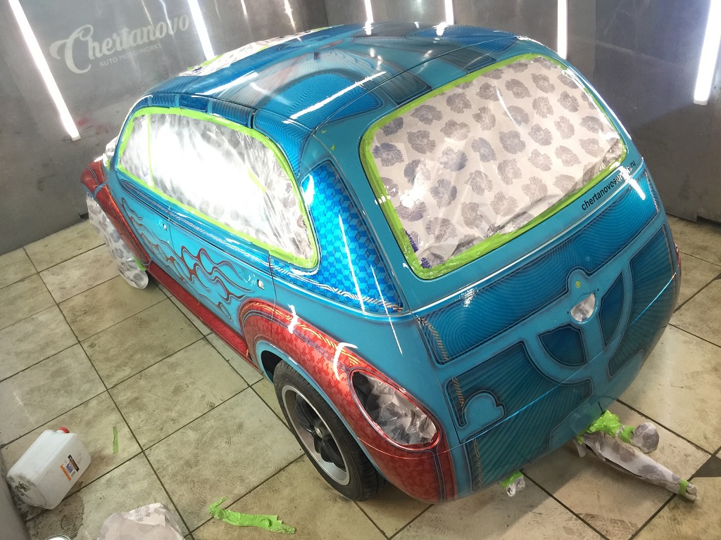

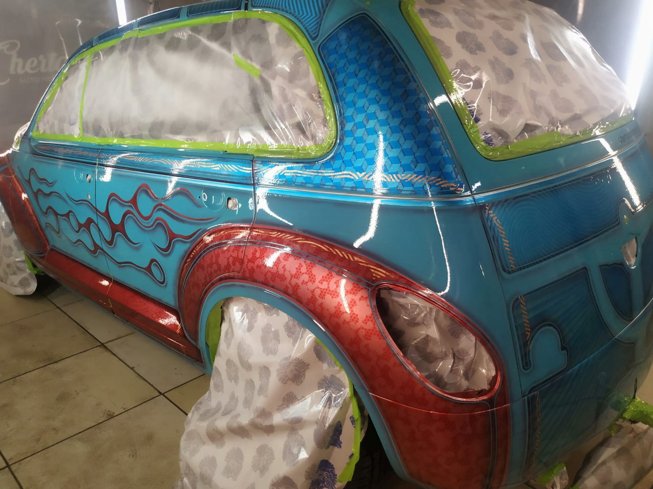

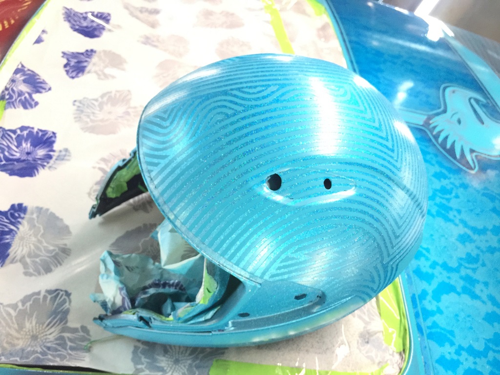

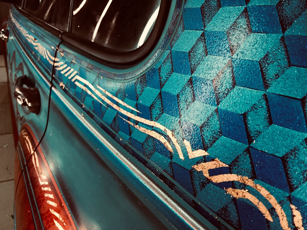

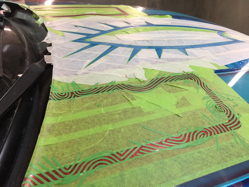

стёкла бампера двери с пластиковыми резиновыми накладками (примерно 200 деталей) снимались при покраске машины в общий цвет, бирюзовый. Не надо путать кастом-аэрографию с полной покраской авто. для этого машину разбирать бессмысленно. А вот чтобы это всё залить в круг семью литрами лака (в отличии от стандартной полторашки, тут необходимо ликвидировать перепады высот между многочисленными слоями, а также звёзды и флейки). Вот тут - да - сейчас под лак мы разбираем машину.

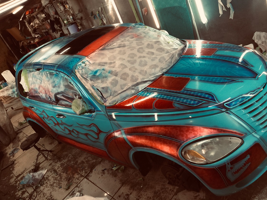

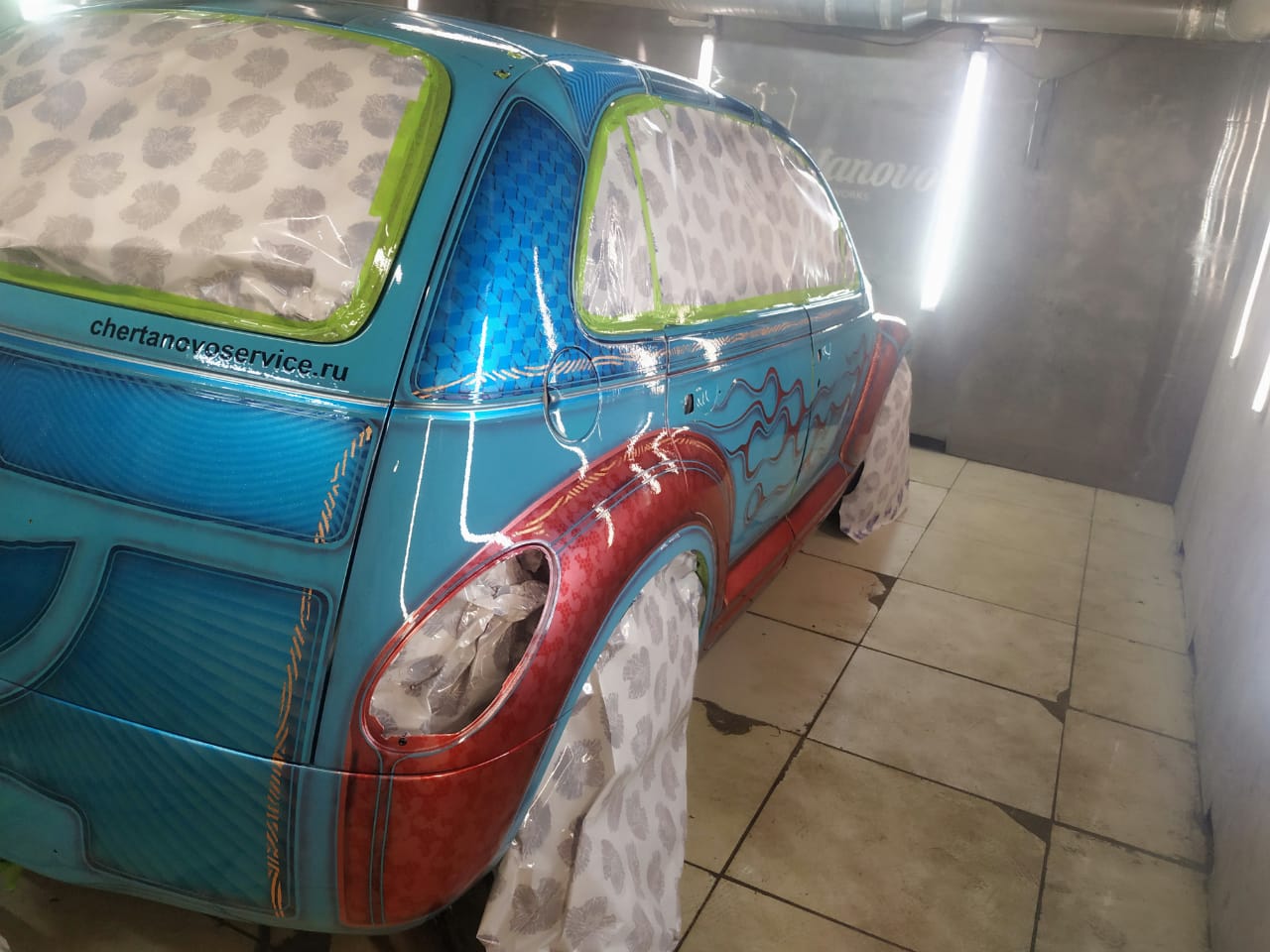

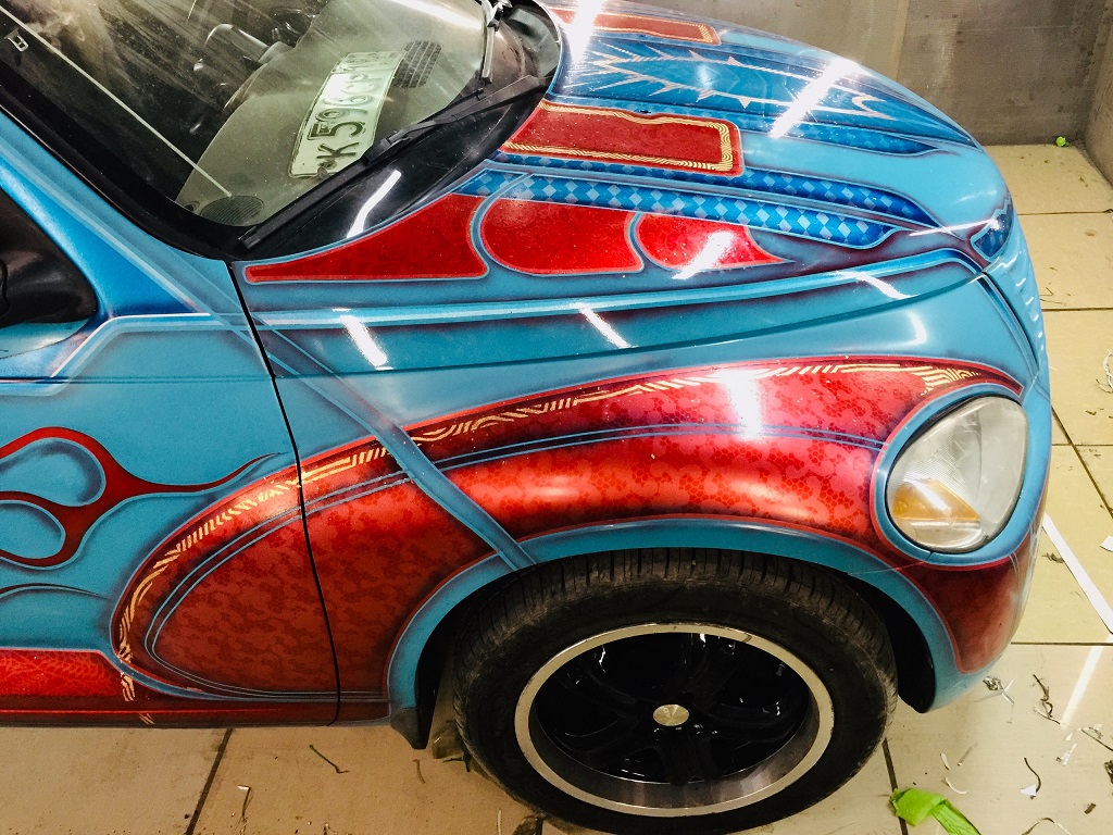

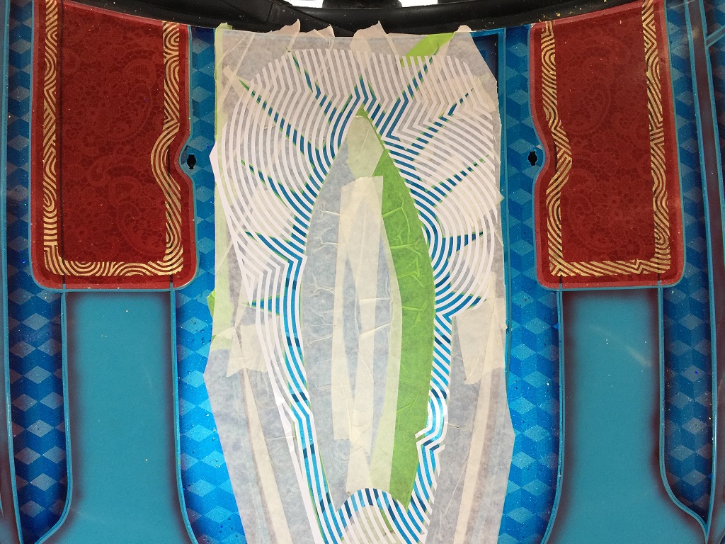

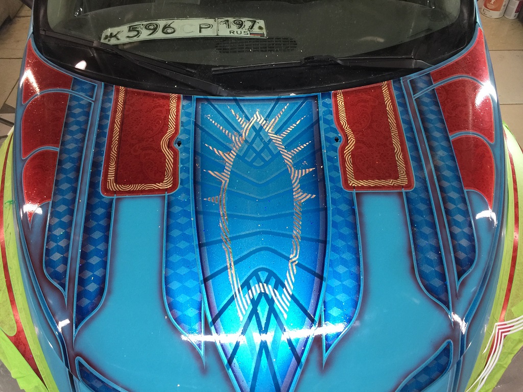

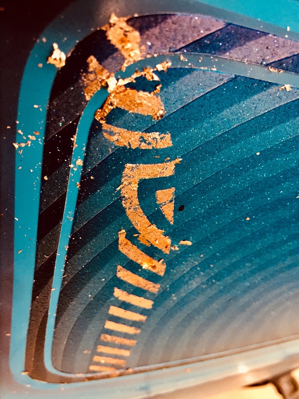

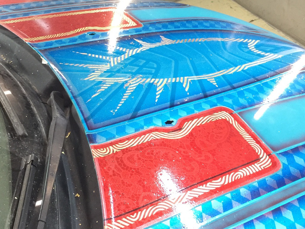

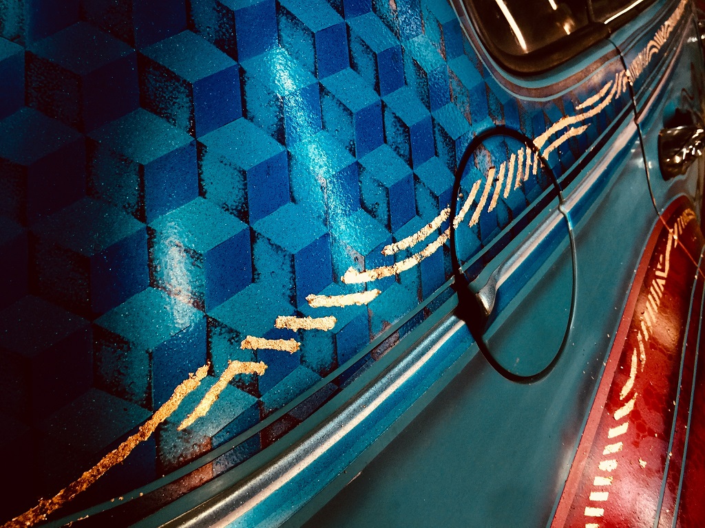

Пока не доделано ещё предстоит подтенить кое где, нанести поталь и лак

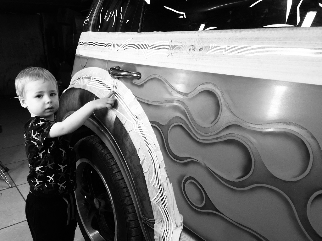

Pumba

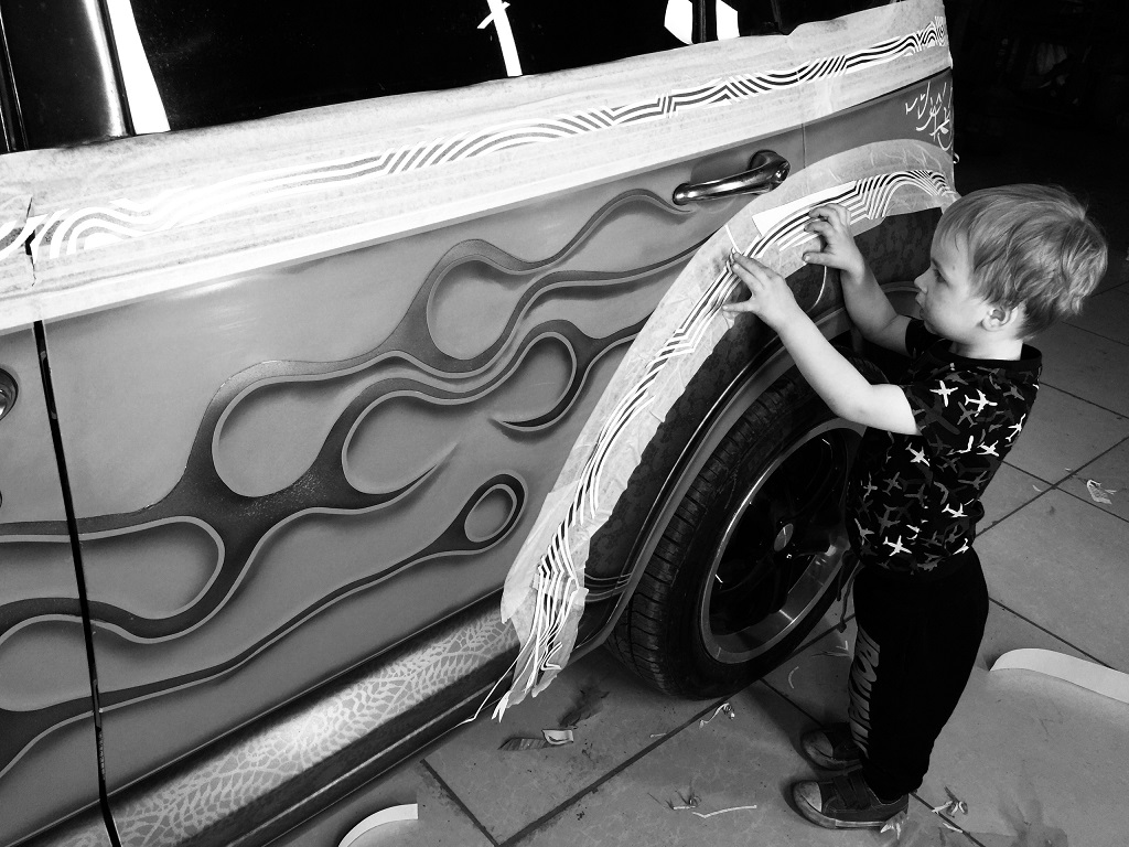

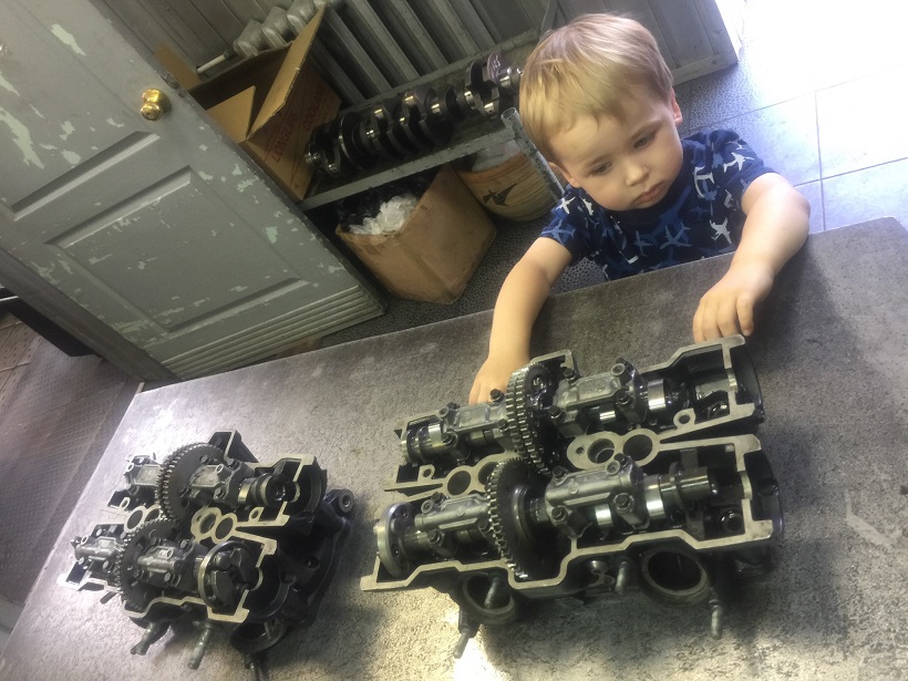

-Когда младший сын переделывает за папкой косяки:

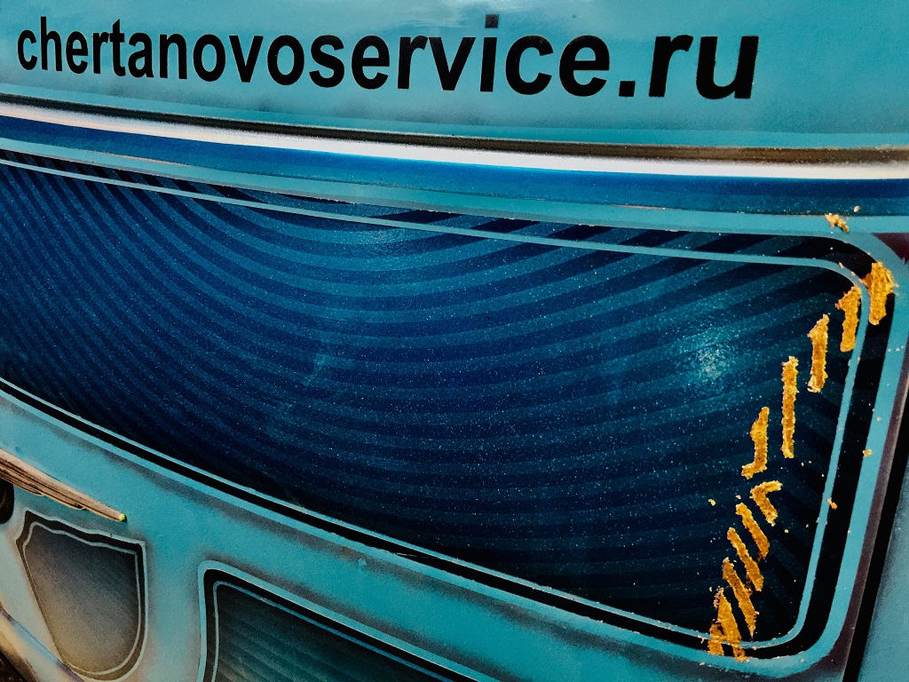

Наверное пока под "ганджубасом":D Сусальное золото?
.кенга.

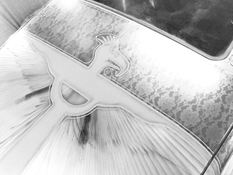

Под лаком только капот пока. На счет ганджубаса - даа уж, менты будут тормозить предлагать съездить в баночку пописать )))
