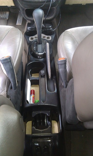

Leva
я на туннель кнопку включения ПТФ вынес - очень удобно получилось! :)
