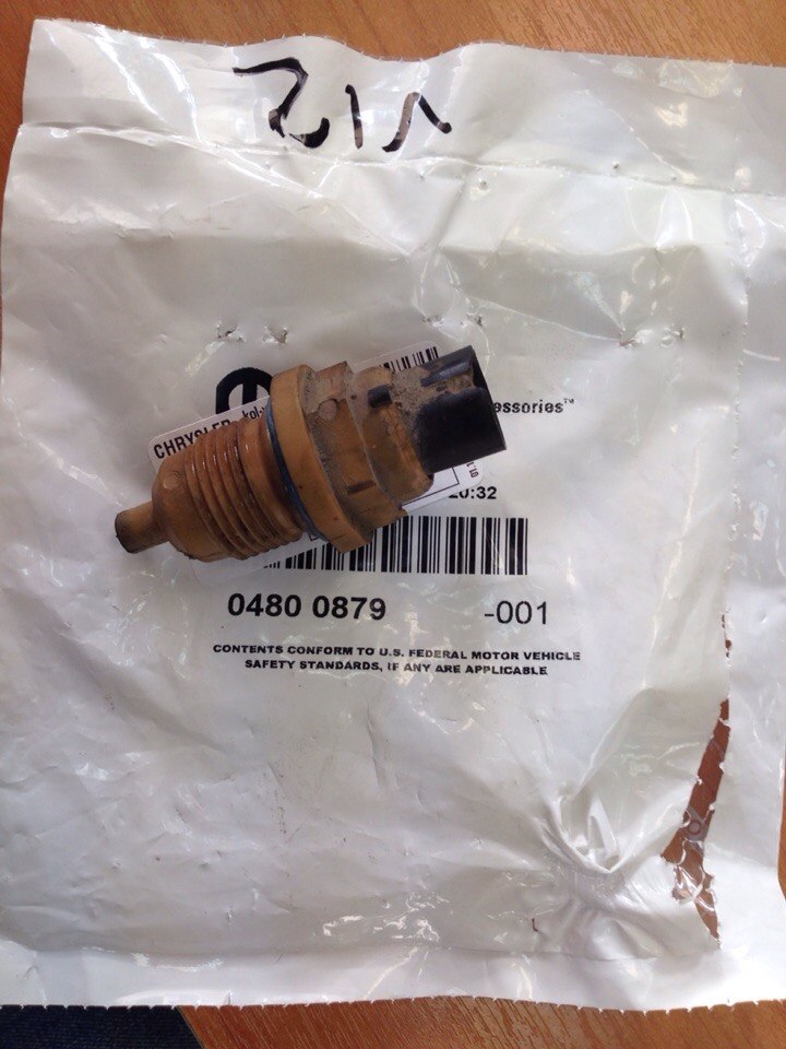

игорь
Андрей Огромное спасибо
Только что поменял датчик АКПП (он виновник)
оказалось Датчик поврежден механически и просто отходила фишка
Так что теперь все в порядке.Чек не горит ,ошибок сканер не нашел
нет не рывков не залипаний :yahoo:
