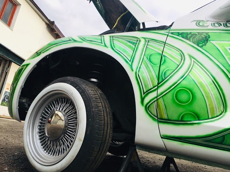

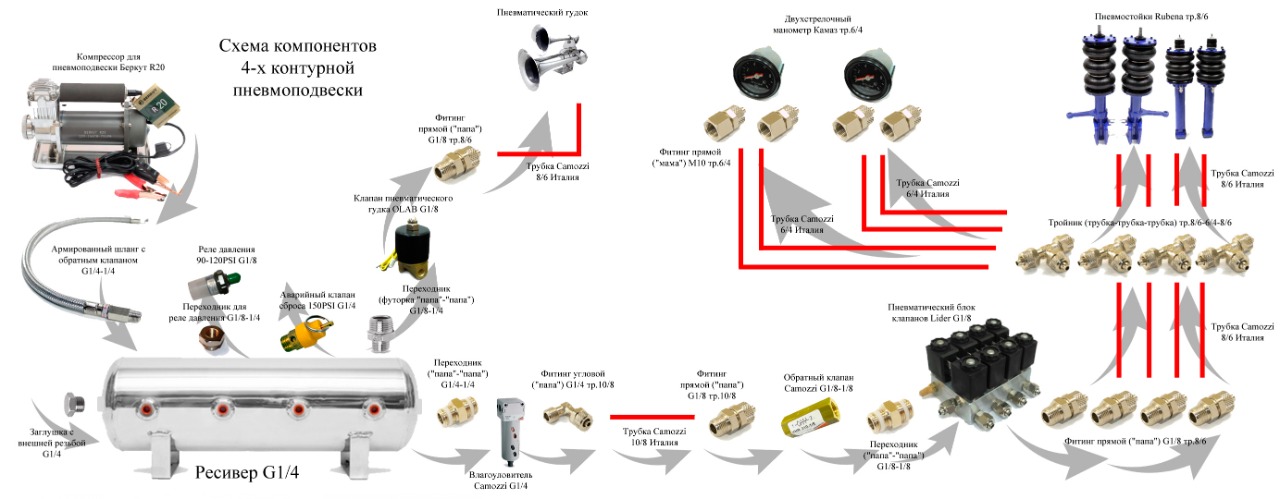

4х контурная , с производительным насосом , выточенная под родные макферсоны , и родные посадки в задней подвеске. Bolt-On так сказать.

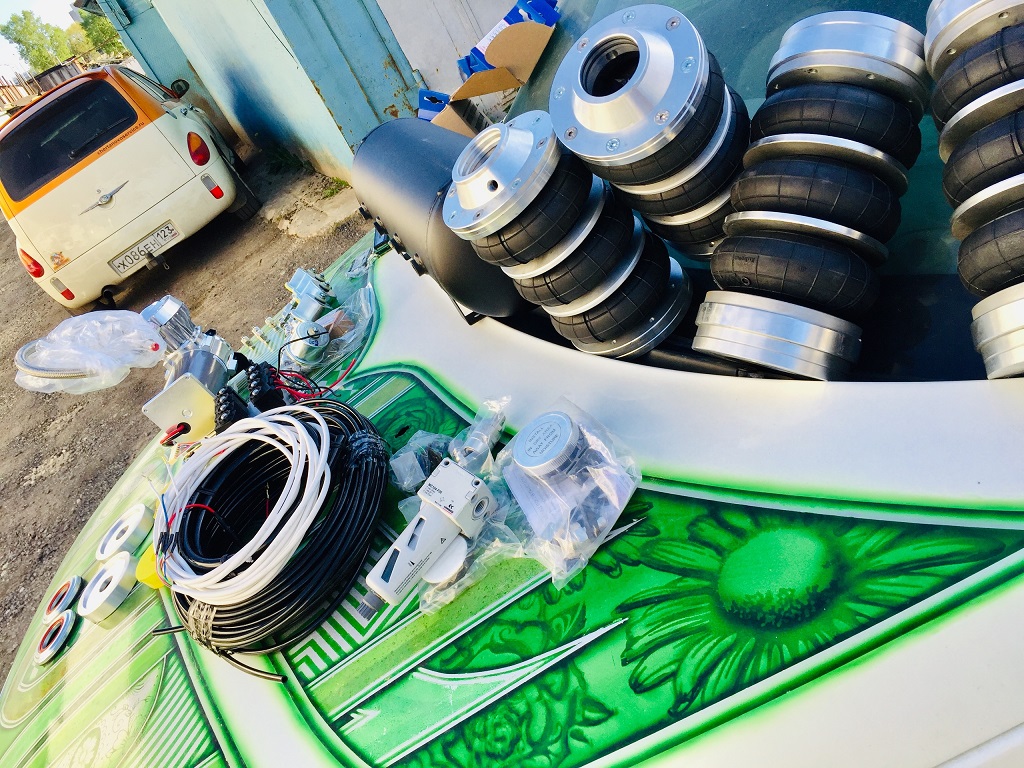

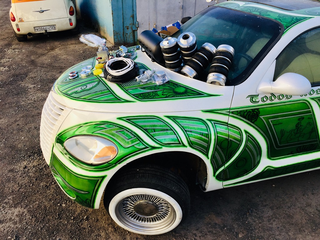

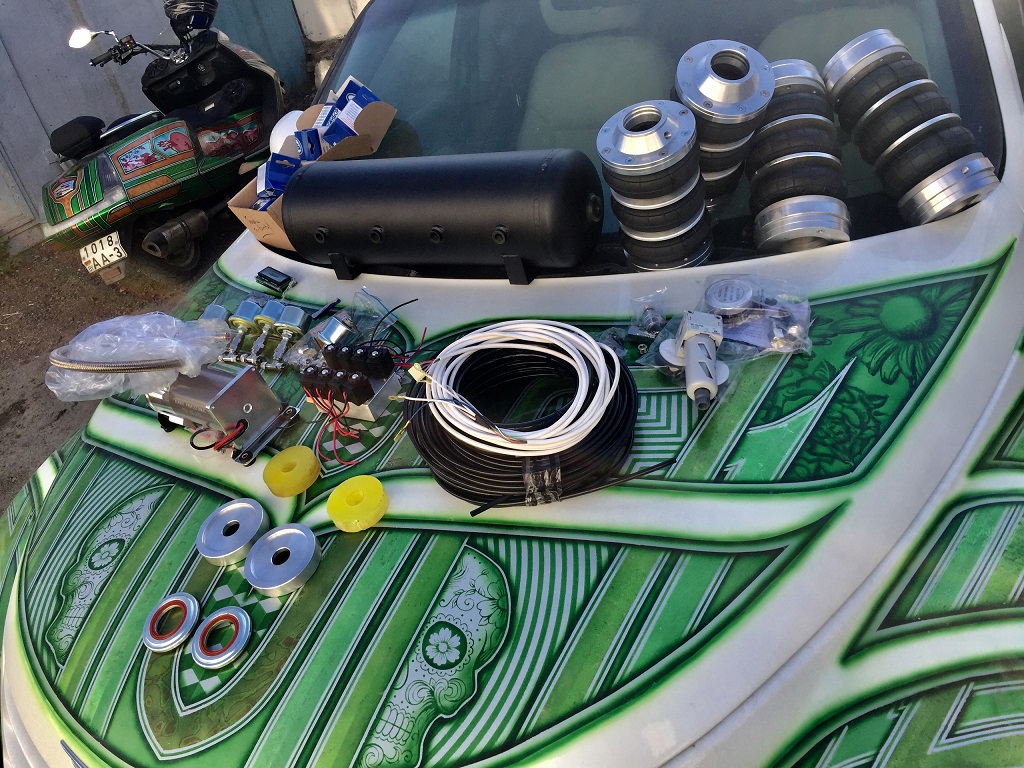

Насос berkut pro20 12v + базовый комплект подготовки воздуха на 4 контура. 28000р.

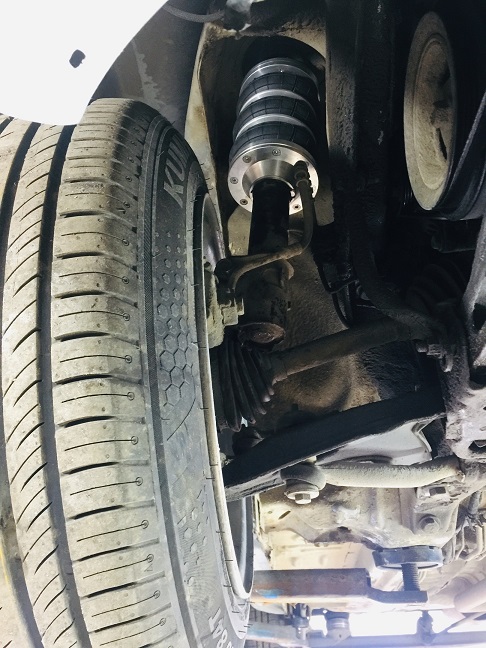

Прневматические подушки rubena на макферсоны по размерам покупателя 19000р
Компл подушек с крепежом и брекетами на задн ось 22500
Манометр airstandards на пять контуров 6800
Датчики давления для манометра 4 шт по 450 р. Полиуретановые амортизационные проставки (чтобы подушкой не выламывало макферсон качающийся в мягкой опоре чашки аммортизатора 2х 1000р
Опорные подшипники toyota v40 -2х 400 р. Центровочные шайбы подшипников 2х 650. + фитинги шмитинги = 80 000р. Airmasters.ru

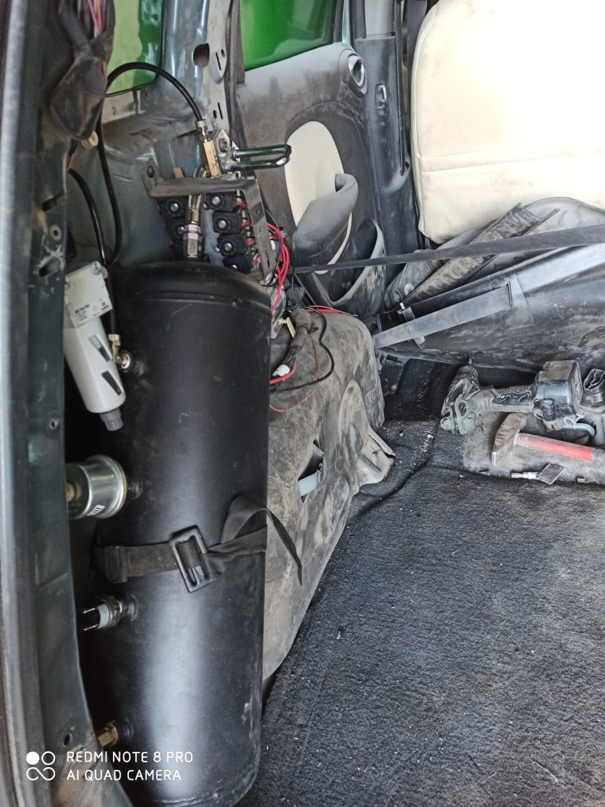

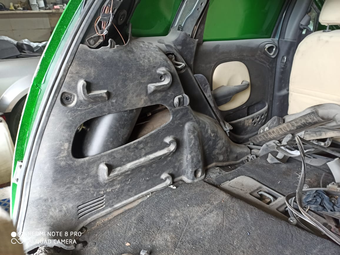

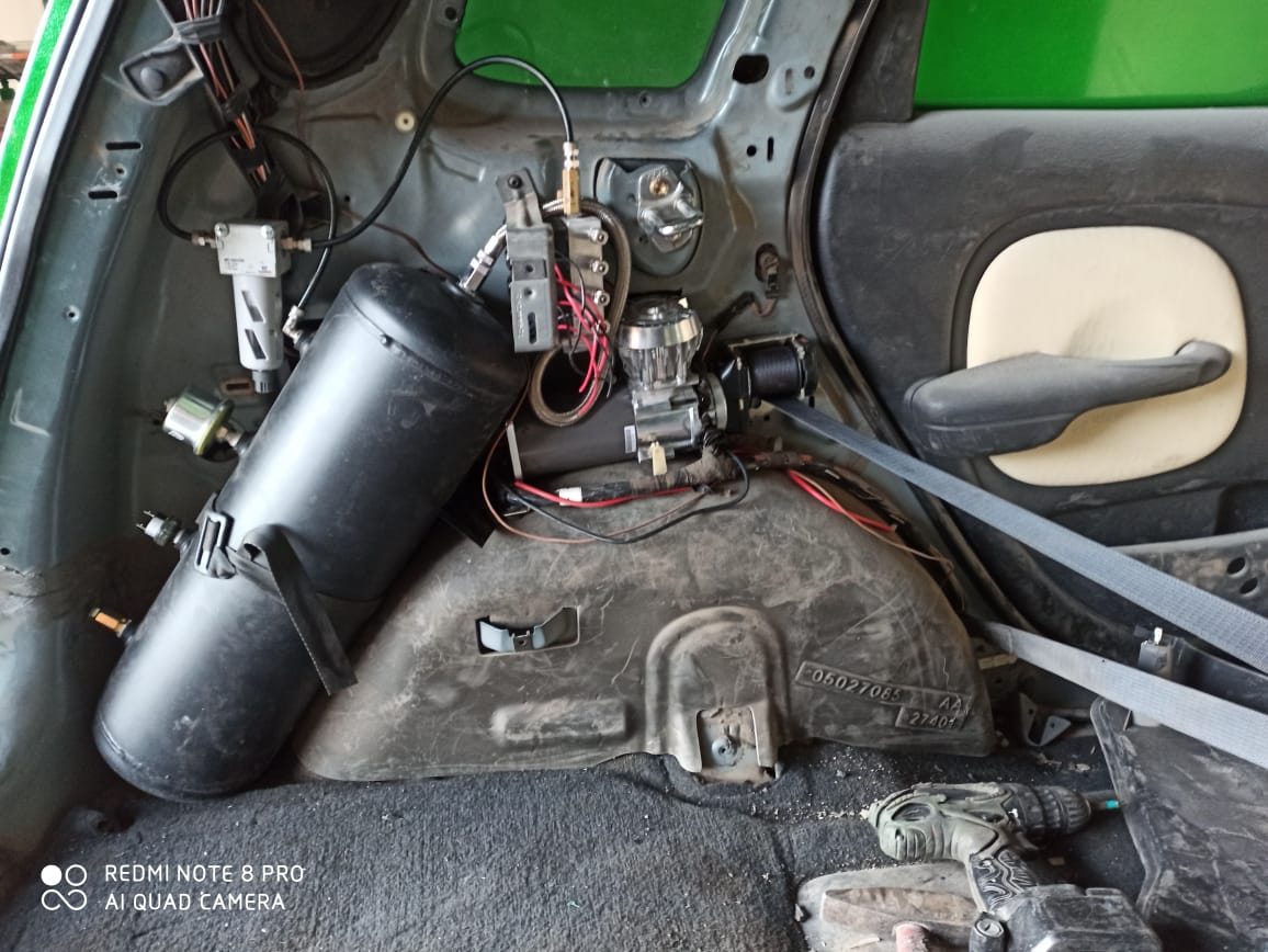

В пткрузере внутри левой обшивки багажника отстреливается изнутри приклёпанный к обшивке бестолковый карман . И вместо него помещается и огроменный ресивер и блок соленоидов, и компрессор и осушитель и датчики давления и все что хочешь. В итоге и карман с домкратом жив и запаска жива.

Да, заманчиво. Мне казалось, что не уместится за ту обшивку. ТО легально уже не пройдет:D

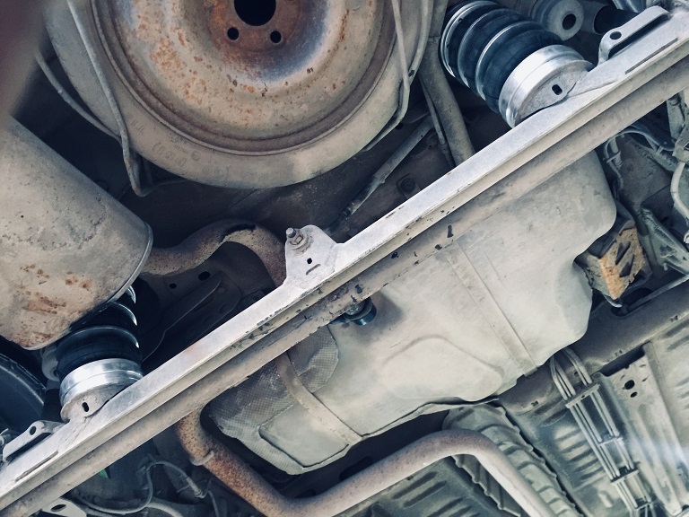

-В общем вы#бавшись и выругавшись с первым набором видимо , производитель, говорит следующий набор - дешевле сделаем. Так что жень флаг тебе в руки. К тому же наборные шайбы свои алюминиевые 4ре штуки диаметром примерно 14 см и высотой 1 см. Я свои тебе бесплатно отдам. Я снял их с нижней стороны задних подух. А на маятнике срезал центровочные пятаки под пружину. Шайбы не нужны, - соотв тебе если что на верхнюю часть задних подух пойдут, там без них никак .
