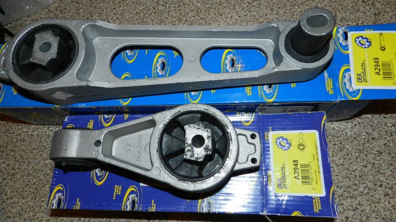

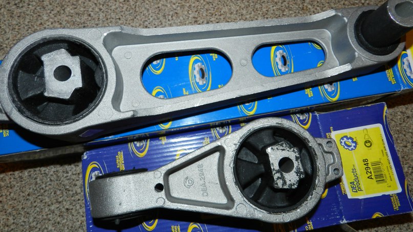

получил подушки DEA, боялся что нижняя опора ровная будет без технологических изгибов (как ранее тут был пост что приехал ровный кусок метала с подушками и пришлось выпиливать еще самому) НО на удивление все пришло такое как и должно быть - выкладываю фото
Freddie
Я обратил внимание, что сайлентблоки здесь не такие, как у оригинала. Оригинальные вот такие.
Возможно, в этом и кроется причина малого срока службы и вибрации. У Вестара сайлентблоки точно такие же, как оригинальные.
Также любопытно, что на корпус оригинальной опоры нанесено сразу 4 каталожных номера, один из которых отмечен краской:

Та же картина и на верхней опоре.
