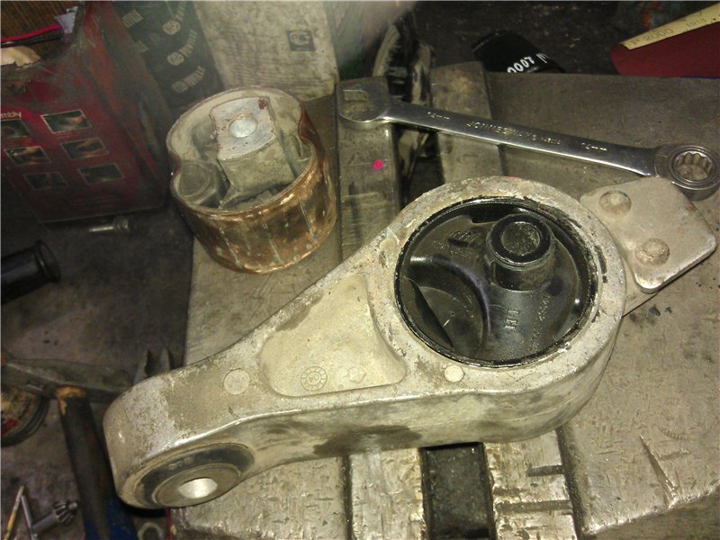

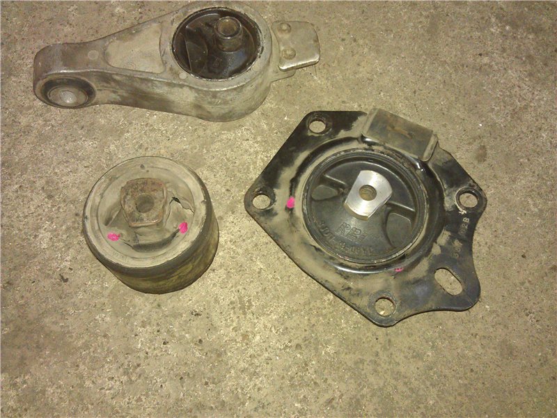

Всем доброго времени суток.вчера менял ремень ГРМ,и опачки обнаружил что верхняя и средняя подушки приказали долго жить.Заказывать новые это две недели минемум.Было принято решение востановить старые,и вот что получилось:
Денис
В следующий раз именно так и хочу заморочиться с подушками.Кто "донор"?

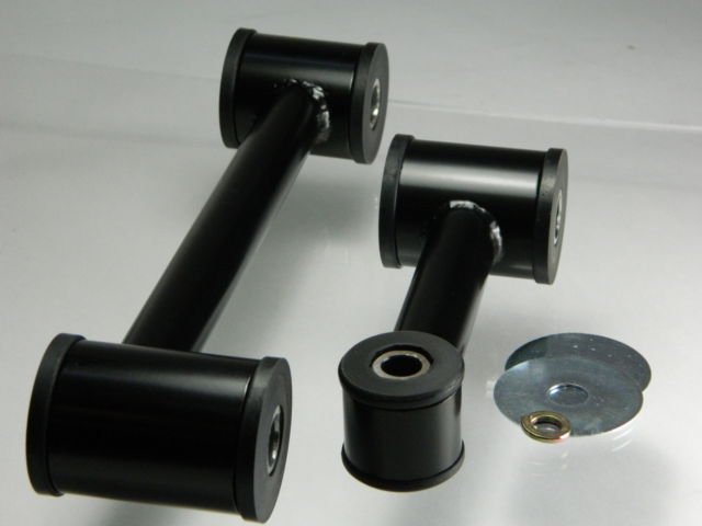

а про такие вот кто нибудь может что нибудь сказать?
Алексей Шуя
новые подушки посерьезней выглядят чем старые. я б тоже так заколхозил если ходить будет дольше оригинала.
Денис
Поставил верхнюю и нижнюю подушку от Anchor,проехал после ремонта около 13 тыс.км.Читал на форуме,что они долго не ходят.Специально залез посмотреть в каком они состоянии.Всё в полном порядке.Даже микро трещин не обнаружил.
