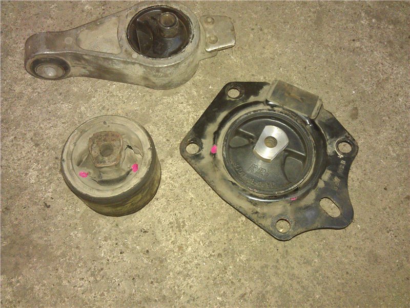

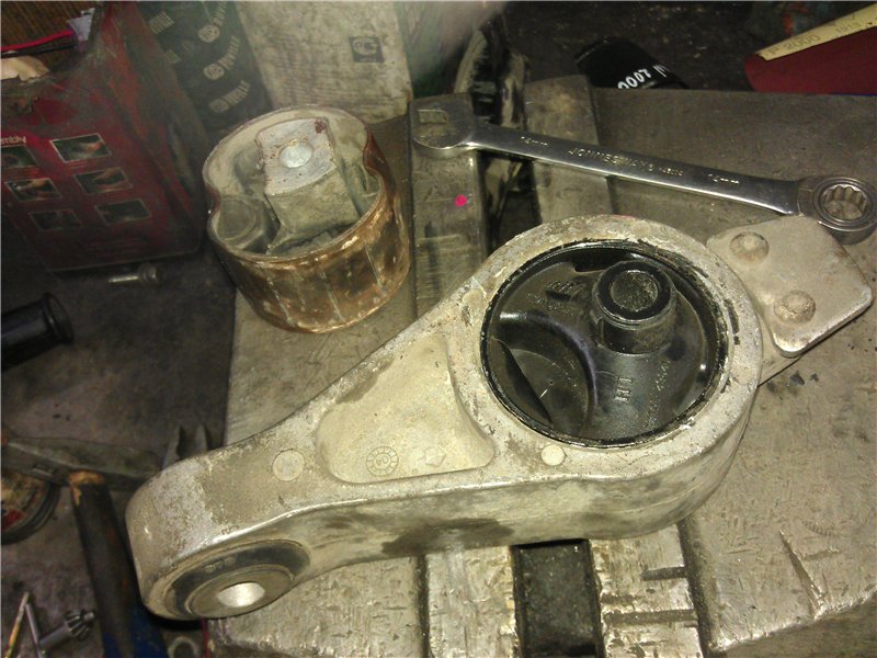

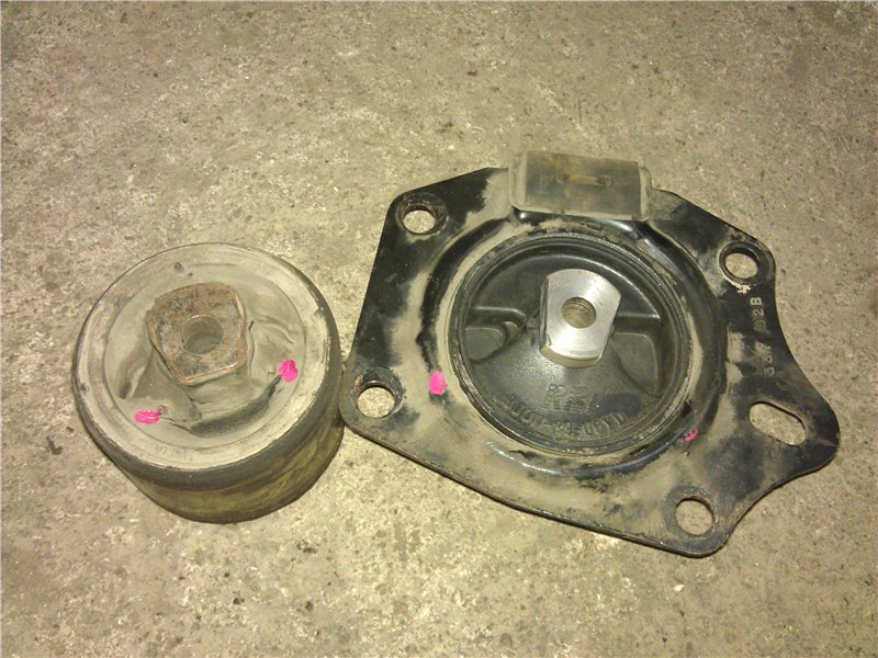

Подушка номер 1. Не знаю сколько она была на машине, она оригинал, код на ней 04668718AD, С самого начало предполагалось что подушка просто отвердела от старости. И было решено покушать новую.
Подушка номер 2. Новая подушка, эмблема Chrysler копия, оригинал, кода нету. Всё всё совпадается. Она чуть чуть мягче старой, когда поставил вибрация прошла на 20%, но это не устраивало. Отличия только то, что отверстия куда идут болты к коробке, не прямые а конусные. Так я отъездил 5 месяцев.

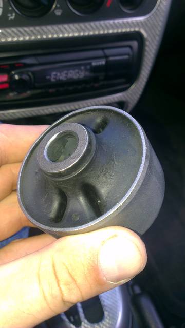

Подушка номер 3. С виду очень ржавая, код 04668718AС. копия 1. Но вот только она мягкая. На фотографии покажу где мягкая.
Чтож за подушку я номер тогда купил?
 Какая она должна быть. И почему так вышло
