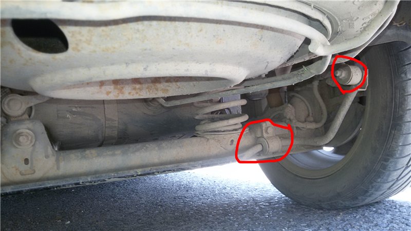

Подскажите, а по каким признакам можно понять что стойки задние пора менять? Если на грунтовке сзади чтот постукивает и поскрипывает это они?
Dr.Gonzo
не факт. Обычно задние просто текут, это видно будет сразу. Попробуй старым дедовским способом пораскачивать машину в разные стороны.
serjik
один тек уже лет пять назад, потом видимо вытек. При раскачивании слышны легкие поскрипывания, правда сильно не раскачаешь особенно в стороны как вы говорите ))).

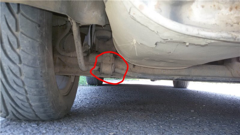

а могут быть виноваты эти вот штуки что я обвел на фото? на вид они целые, но как бы немного неплотно прилегают в своих местах.
serjik
а он при чем? он не прогорел, не болтается..тем более звуки постукиваний и скрипов только на кочках
Dr.Gonzo
serjik, попшикай силиконовой смазкой или ВДшкой на эти резинки. если на время скрипы уйдут, то они.
serjik
в итоге поставил стойки амортизаторов каяба и стуки на кочках пропали, и подвеска стала работать мягче. Родные стойки все давно протекли, левая вообще при сжатии обратно уже не выходила, тоесть была полностью пустая. Менял сам за пару часов, вначале долго пытался открутить гайку в верхнем креплении пока не дошло что она приварена :).
