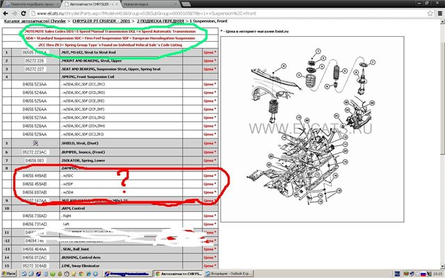

оригинал 4656697AF 3900р\штИ снова здравствуйте!!!
Господа, подскажите, на мою машинку можно поставить передние стойки 4656459AB?
вин: 3C8FY4BB81T644597. и какие вообще должны стоять??
А в чем разница??? 4656697AF и 4656459AB?? Просто есть вариант взять за не дорого 4656459AB... А в чем разница не знаю....оригинал 4656697AF 3900р\шт

Речь идет про комплект передних пружин, проблема то с передком у вас... сзади на ПТ обычно всегда высоко и все хотят опустить.Спасибо за быстрый ответ!
"Комплект пружин", имеется в виду все четыре? А что за производитель? Артикулы есть?
Вот если все подвески одинаковые, почему тогда по каталогу выдается целая куча разных артикулов на пружины (04656522AB, 04656523AB, 04656524AB, 04656525AB, 04656526AB, 04656527AB, 04656528AB, 04656529AB, 05272710AA)? Чем-то же они отличаются?
А как вообще понять просевшие они, или изначально такие низкие?
