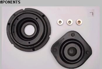

Так в том-то и дело, что не знаю что там покупать. Есть запчасть 05272 226 и есть 05272 227. Сделал запрос по ВИН менеджеру и он мне обе эти ссылки прислал. На фотке видна только верхняя крышка. фирма Patron за 33 с чем-то бакса. А другие фирмы от 50$ и до 124.

Кат.номер опорного подшипника стойки 05272226,а вот номер 05272227 -это площадка на пружину,она у вас старая останется.
Юрий Петрович
Врядли кто подскажет по размерам,подшипник запрессован в корпус.Пока опорники не снимете-не узнаете.Практически ничем не рискуете,сняли,померили,если они-перепрессовали,если нет-то доставка 1-2 дня не критична подождать.

подъемник№6
по вину
верхняя часть со шпильками 05272226
нижняя часть с подшипником 05272227
неоригинал типа RAYBESTOS 520-1325 или Concord CM2-0012 идут парой на сторону

Ага. То есть подшипник идет с нижней частью и мне достаточно заказать что-то из 05272227. Да?
Подшипник можно отдельно приобрести, представляет собой пластиковый сепаратор вместе с шариками. Его стоимость была около 1000р с небольшим. С номером к сожалению не помогу, давно было дело.

А Вы его живьем видели? Он похож на тот, что на фотке, на предыдущей странице?
