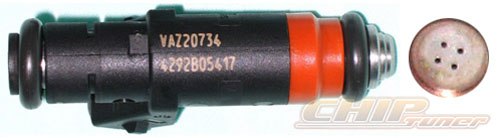

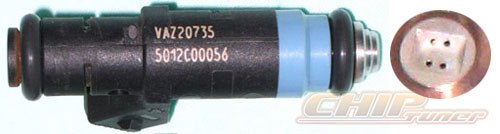

603сс которые? Количество и расположение сопел тоже сравнивали? У Сименса есть форсунки с одинаковыми конструктивными размерами, но разным расположением сопел.у меня мотор 2.4 ,форсы по производительности подходят от 406-го мотора(сименс).

+100Это не критично, конечно, но лучше, когда фарсунка льёт не абы куда, а именно на свой впускной клапан (или клапанЫ, как в нашем случае).

Топливный фильтр- ОН ЕСТЬ! и если увидите в каком он состоянии,то сильно удивитесь и во второй раз (сейчас вы удивлены тому что много бензина чавкает),как до сих пор ваш авто едет! Мыть и чистить его бесполезно!И вот еще совет. Если расход более 18 литров-меняйте форсунки! топливного фильтра в наших авто-нет. соответственно делаем выводы.
форсунки не обязательно ставить родные. промывка не даст нужного результата.и уж коль поедите на сто,не важно какое ,будь то Авто лайт или другой сервис-тупо поменяйте форсунки и будет Вам счастье!![]()
Вы имеете ввиду топливную сетку в баке?Топливный фильтр- ОН ЕСТЬ! и если увидите в каком он состоянии,то сильно удивитесь и во второй раз (сейчас вы удивлены тому что много бензина чавкает),как до сих пор ваш авто едет! Мыть и чистить его бесполезно!
