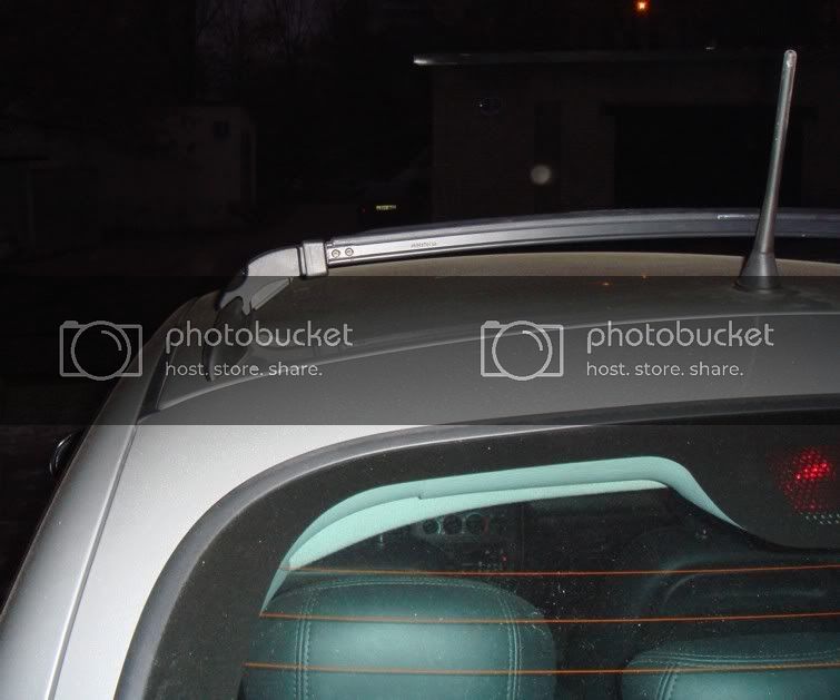

Вчера получил по заказу (~30 дней) и установил багажник!!!
Могу поделиться ...
1. Просмотр инстукции "2001-3_pt_cruiser_service_manual.pdf" (где то на форуме есть ссылка)
2 Визуальный осмотр данной запчасти -> шпильки торчат из рельса, гайка с липкой шайбой со стороны салона
3 Вывод -> надо снимать обивку потолка, надо размечать и сверлить крышу, обработать отверстия и места прилегания (никаких проставок между рельсом и крышей нет)
3 Поиск фирмы (с большим трудом) с объяснениями, что надо сделать
4 Установка. Процесс с 12 до 21 с перекурами обсуждениями (америкосы дураки, не будет держаться, надо ставить наоборот, чтобы антена не мешала всталять поперечины и т.д. ;)) и
5 И, наконец -> победа (приз фирме 8000 р)
И наконец:
1 Нагрузка на багажник - до 60 кг (из официальной инструкции). Из из моих прикидок по факту осмотра - вертикальная 200 кг, горизонтальная 500 кг, на отрыв 50-60 кг (это моя специальность)

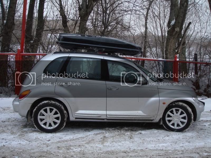

2 Бокс Sorta встает без проблем. Крепление - скоба 70 мм, ширина поперечины - 65 мм (Встанет и Atera и Mont Blanc и другие со скобами)
Интересно, а кто-нибудь (кроме меня) использует бокс на крыше?
Вот одна из фоток ...
Только не исключайте ... за насилие над Кузей :toothy7:
Если кому интересно - могу выложить еще ...
ЗЫ: При подборе бокса есть некоторые проблемы: с длиной, антеной на крыше и т.д. ...
