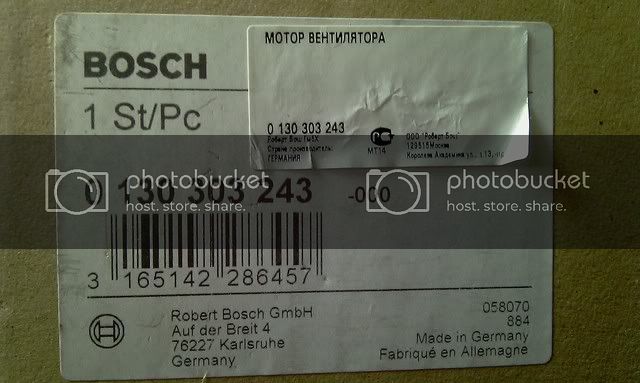

Посмотрю, может номерок на коробке остался. Вообще, с каталогом и номером нет смысла заморачиваться. Просто едешь в любой магазин автозапчастей на ГАЗ и просишь продать электровентилятор BOSCH на Волгу/ГАЗель. Цена будет чуть выше той, которую я написал. ;)
НО. Повторюсь, ТРЕБУЮТСЯ ПЕРЕДЕЛКИ для того, чтобы были 2 скорости + проводка не совпадает (очевидно). Чтобы ни у кого не сложилось ложного впечатления, это - самый настоящий КОЛХОЗ. :D Нужен грамотный электрик или прямые руки.
При наличии каталожного номера Вошь, мне цена будет пониже, чем Вы написали ;)
:D
heretic
Поищу, но на моторчике уже, по понятной причине, посмотреть не смогу. :D
heretic
Я же выше писал... :) А так, все в разных местах покупают, на разных условиях. ;) Код есть, можно, например, в экзисте забить...
