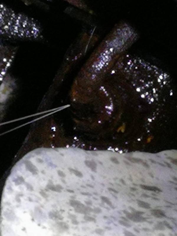

Rutenium
Господа! Быстро, очень ушла жидкость из бачка ГУР. Воет.. Думал датчик потёк, а потекла тут :
Вопросы:
1. Можно открутить?) не снимая потом
для высверливания:)
2. Есть в продаже или нужно ДЕЛАТЬ
САМОПАЛ?
3. Что можно заКолхозить?
Да, это перепускная трубка рулевой.
.кенга.
Chrome Cruiser
Вопросы:
для высверливания:)
САМОПАЛ?
Да, это перепускная трубка рулевой.[/QUOTE]
Это отвод рядом датчиком?
Мне такой каждый раз перекидывали с рейки на рейку при их замене. Откручивался довольно легко, резьба под конус.
Только он прямой на рейке, а на фотке под углом.
В продаже отдельно не видел, все рейки, что приходили с ремонта были без него. Возможно, у сервисах, где занимаются восстановлением реек, такие отводы есть.
