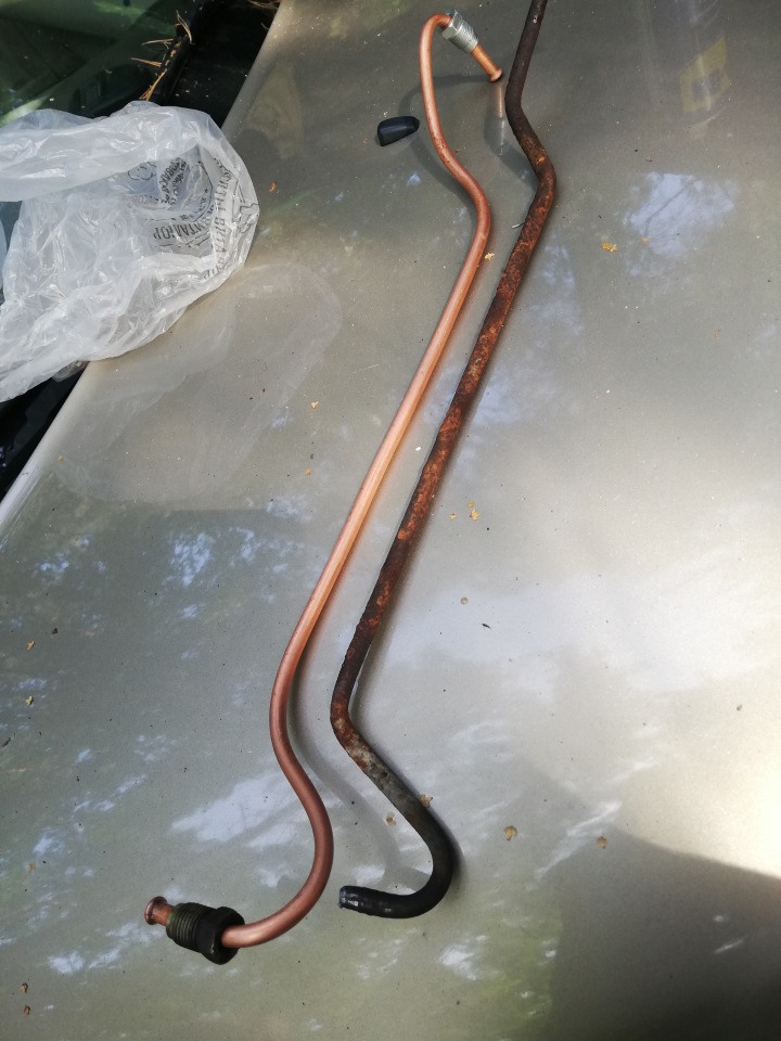

Решил проблему отпилив заподлицо трубку от штуцеров и
Да, трубка медная, сделанная за 5 минут и 500 руб на авторынке...
Позавчера потекла вторая. Спилил, выгнули... IMG_20230910_153721.jpgСтавил сняв стабилизатор- всё же места побольше стало😁 закручивая стабилизатор , сорвал болт- пришлось высверливать...
