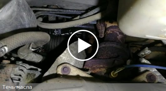

Спасибо за видео.
Нет, это не то что я описывал.
Это точно перепускная трубка и, вроде как, совсем не целая.
В продаже отдельно от рейки точно не видел.
Как вариант брать восстановленную рейку целиком.
