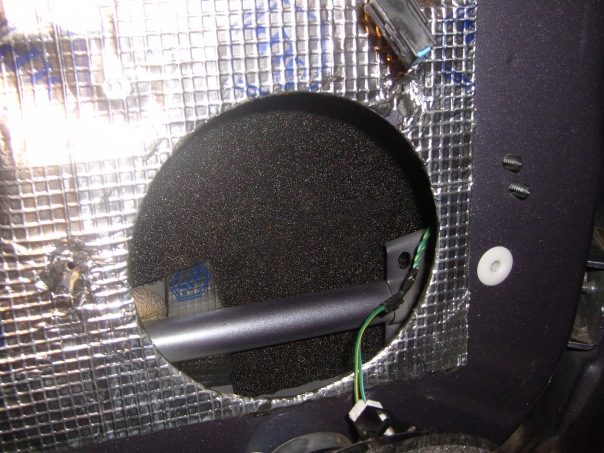

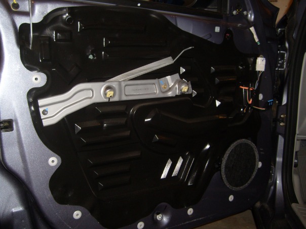

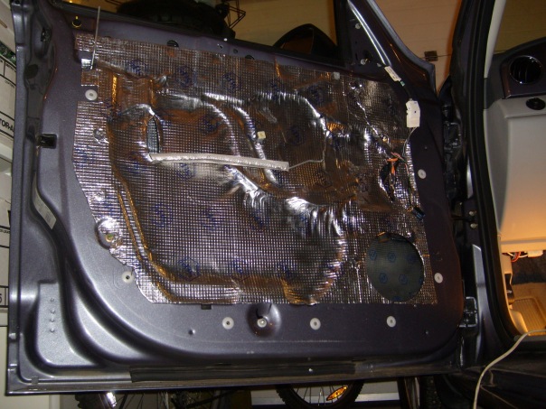

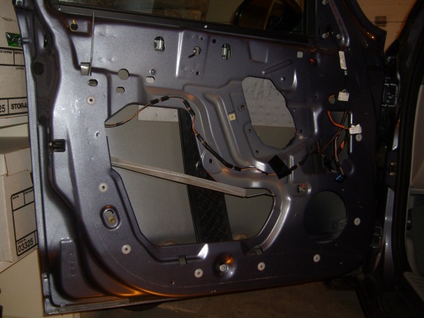

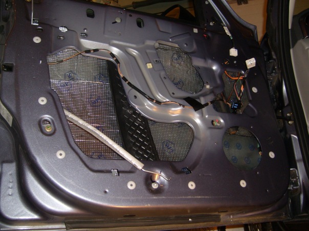

Чтож, сделали мне шумоизоляцию. (двери, багажник, арки, крыша, капот, пол в передней половине машины) Дали фотоотчет, вроде все на совесть и хорошими материалами.
Плюсы:
- возможно какой-то прибор и заметит, что на пару децибел стало тише.
- багажник теперь закрывается практически силой мысли, даже если все мысли направленны на его открытие.
- помыли машину
- кучу монеток нашли под обшивкой
Минусы:
- багажник теперь только если повезет, держится открытым, но мне везет редко и уже не раз получал по голове (Буду менять эти амортизаторы или как они там называются)
- двери тоже стали тяжелее, может это и не минус, но толку-то от тяжести практически нет.
- потраченные на ветер деньги
- 3 дня без машины
- комфортнее машина не стала (т.е. такой маленький шажок в сторону "комфорта", комфортной машину никогда не сделает)
Вывод:
Возможно я ожидал от полной шумоизоляции чего-то похожего по ощущениям на "Ниссан Теана", но получил эффект "целлофанового пакета" на голове. Вроде и какой-то эффект есть, какой-то легкий вакуум, но является ли это плюсом по сравнению со всеми минусами.
Нужно бы свыкнуться, что машинка красивая и неповторимая, но не комфортная, за исключением конечно простора в салоне. Добиться тишины не получится даже обшив ватными матрасами весь салон, вместе со стеклами, так как вопрос в самой подвеске. За время эксплуатации я довел машину до идеального состояния, все поменяли и отремонтировали, но вот когда захотелось наслаждаться самое ездой по нашей стране, поездками в другой город по трассе и т.п. получилось, что машинка не для этого, ее хочется оставить в городе, чтоб не портить о ней впечатление.
Мнение конечно субъективное, вполне возможно, что для такого класса и года, машина очень комфортная, но я сравниваю с другими, современными машинами, в которых приходилось ездить.
Боюсь ошибиться),но думаю сделали вам больше вибро,чем шумоизоляцию.Для каждого отсека а/м существуют свои как вибро,так и шумоизоляционные материалы.И все-таки полная шумка,подразумевает:снятие "торпеды" с проклеиванием моторного щита,воздуховодов,обработкой наружных поверхностей колёсных арок...и.т.п... а качественные,но не по назначению установленные материалы-напрасная трата времени и денег..имхо
