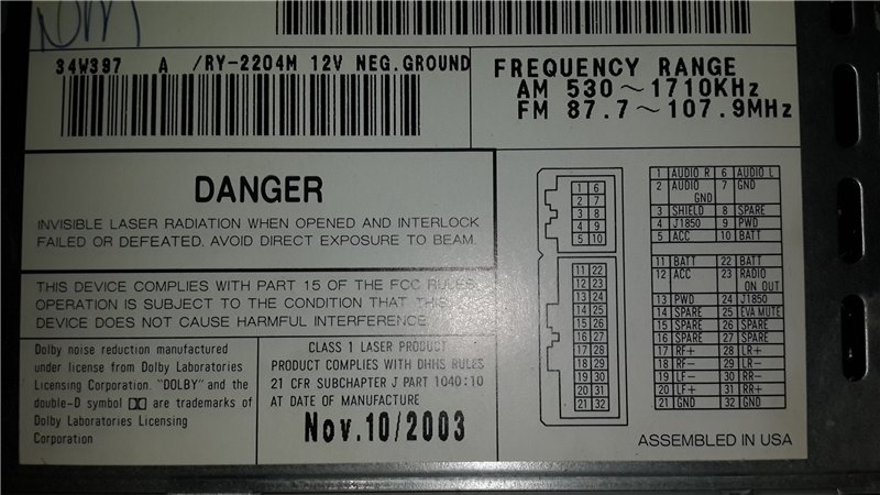

Внимание вопрос знатокам!
Я поменял штатную магнитолу, на другую.
Протянул провода от задних и передних колонок которые в дверях на усилок.
Пищалки в панели оставил без усилка, так же САБ тоже хотел оставить без усилка.
Так вот подключил с помощью переходного кабеля к новой магнитоле, пищалки работают САБ нет!
Подключаю к старой - пищалки работают и саб работает.
Кто нить знает, какие провода на старой относятся к сабу? Видимо питания не хватает...
Верхний коннектор даже не смотрите, там только нижний с 11 по 32

На штатной нет выхода саба, а на новой должны быть два выхода типа "тюльпан". Саб сколько Ом? Саб активный или пассивный? Пассивный саб просто магнитолой не раскачать. Усилок скольки канальный? Если 2-х то его лучше подключить к сабу мостом, если 4-х - тогда два канала на колонки и два мостом на саб. Если 5-ти канальный тогда четыре колонки и саб. Штатная акустика на усилке лучше не заработает, порвет ее и все. Еще про ватты не забывайте, про пиковую и номинальную мощность саба и усилка.
В моей комплектации идет саб с завода, это дополнительная колонка в корпусе стелс в багажнике, она в связки с задними колонками, то есть туда в саб приходят провода, и выходят на задние колонки. Со старой магнитолой он работает, с новой нет...
А вот и штатный саб http://onlyptcruiser.ru/update/subwoofer_mopar/item
belkins
Dream Cruiser
Проблема скорее всего в Омах (2-х или 4-ех) у новой магнитолы выходы на колонки скорее всего не расчитаны на такое сопротивление и выход на саб выведен отдельно
РоманН
Да, выход на Саб отдельно есть.
Правильно ли я понимаю. что если тот саб активный, я пущу тюльпаны от него на магнитолу всё заработает?
belkins
Dream Cruiser
Питание к нему идет? Если нет, то можно попробовать запитать также паралельно с задними колонками через усилитель. Только перед этим мощность просчитать.
