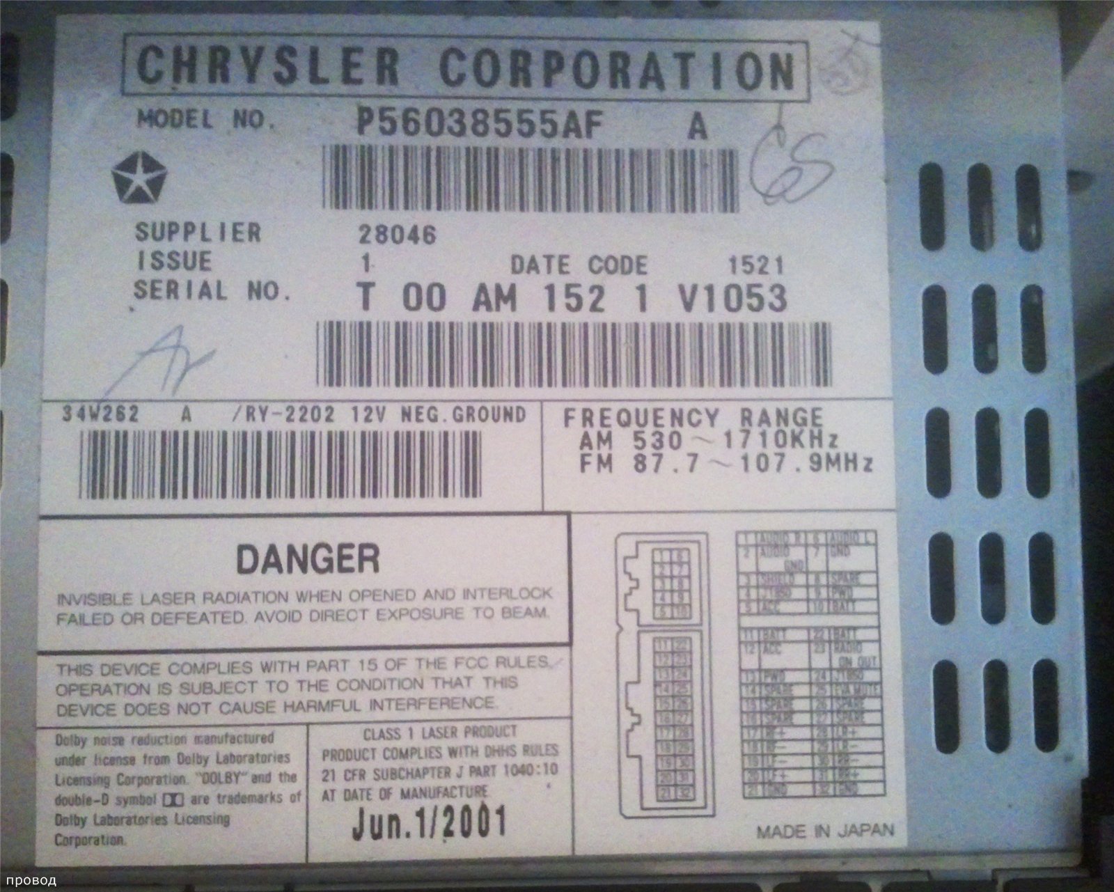

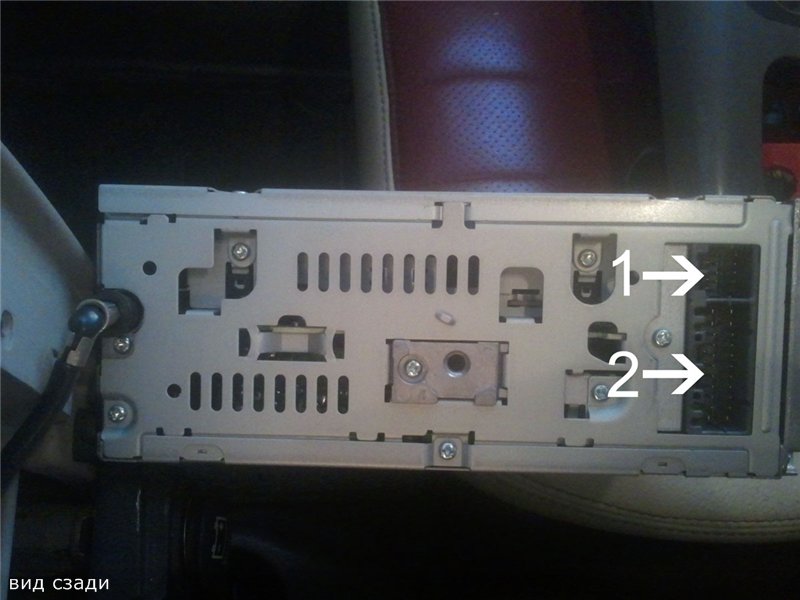

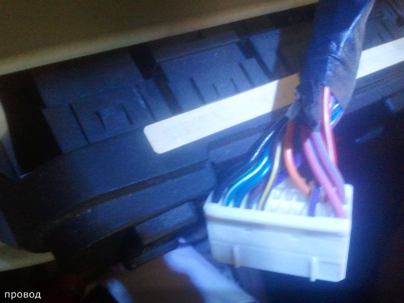

После долгих раздумий все же решился на 2 din,в связи с чем был куплен KENWOOD DPX-305U. В процессе установки возникло две основные проблемы: как ее туды вставить, и как подключить штатные провода к ней. На фотках задняя чать штатной магнитолы и разъем что в ней стоял. Назначение 1 разъема я так и не понял, он был пуст. Вопрос видимо как правильно расшифровать назначение пинов на схеме что сверху, где из них какой динамик и все остальное, какой провод за что отвечает? Подключение антенны думаю вообще уберу, так как радио в нашем регионе нет.

На наклейке же указаны пины какой куда идет
17 RF правый передний +
18 RF правый предний -
19 LF левый передний -
20 LF левый передний +
28 LR левый задний +
29 LR левый задний -
30 RR правый задний -
31 RR правый задний +
21 земля
11 к аккумулятору, постоянно +12вольт
12 к зажиганию, напряжение появляется только после включения зажигания
Вообще в природе существует переходник с родной мгагнитолы на ISO, ну или родную можно куснуть и так примотать. Маленький разъем просто стерео выход.
belkins
Dream Cruiser
Иногда acc и batt вместе скручивают, чтобы магнитола работала в любое время без ключа, но крайне не рекомендую так делать можно аккум посадить за просто так.
serjik
вот спасиб за расшифровку! Переходники у нас нигде не продают, а заказывать в инет магазине это еще недели три ожидания чего я не вынесу, так что буду резать провода и паять )))
